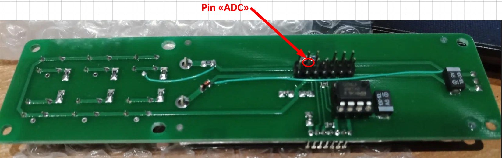

    Цитата Сообщение от KiFFiR Посмотреть сообщение
    К плате индикатора.
    Так кнопки как раз на плате с дисплеем (старая версия с индикатором TIC), но сигнал "ADC" выведен на отдельный пин гребенки, а значит подключается куда-то к плате МФТ. Но на плате МФТ нет свободных пинов в гребенке, предназначенной для подключения дисплея и ИК-датчика (6 пинов гребенки используются для подключения дисплея, а оставшиеся три - для подключения ИК-приемника). Пины Р1-Р5 жестко заданы и не предназначены для подключения кнопок.
    К тому же, к первым версиям МФТ дисплей подключался на проводочках без какой-либо платы, но в конфигураторе fplaycfg20.exe есть поля для привязки кнопок к командам т.е. кнопки как-то подключить можно. В порядке бреда - на тот же пин, к которому подключается сигнальный вывод ИК-приемника, но это всего лишь догадки, хотелось бы получить консультацию от более опытных форумчан.
    Тему пока читаю на 100-ой странице, про подключения кнопок конкретно моего набора плат пока не видел.

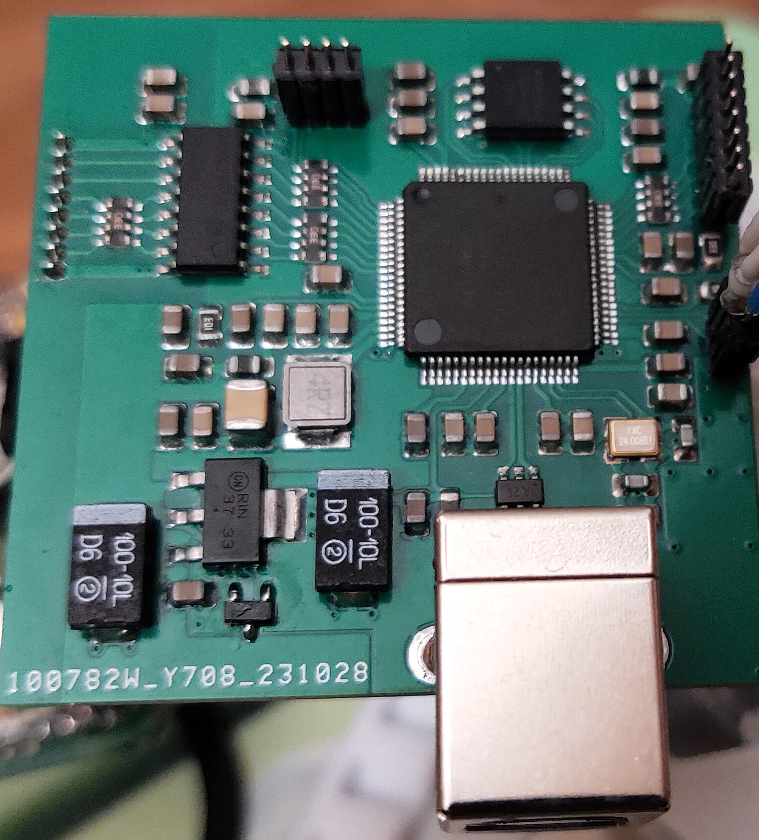

    Из новостей : запустил лайт версию нового транспорта для компа, но это не очередной аналог аманеры, тк на выходе из pcm 44.1-384 получается dsd128.

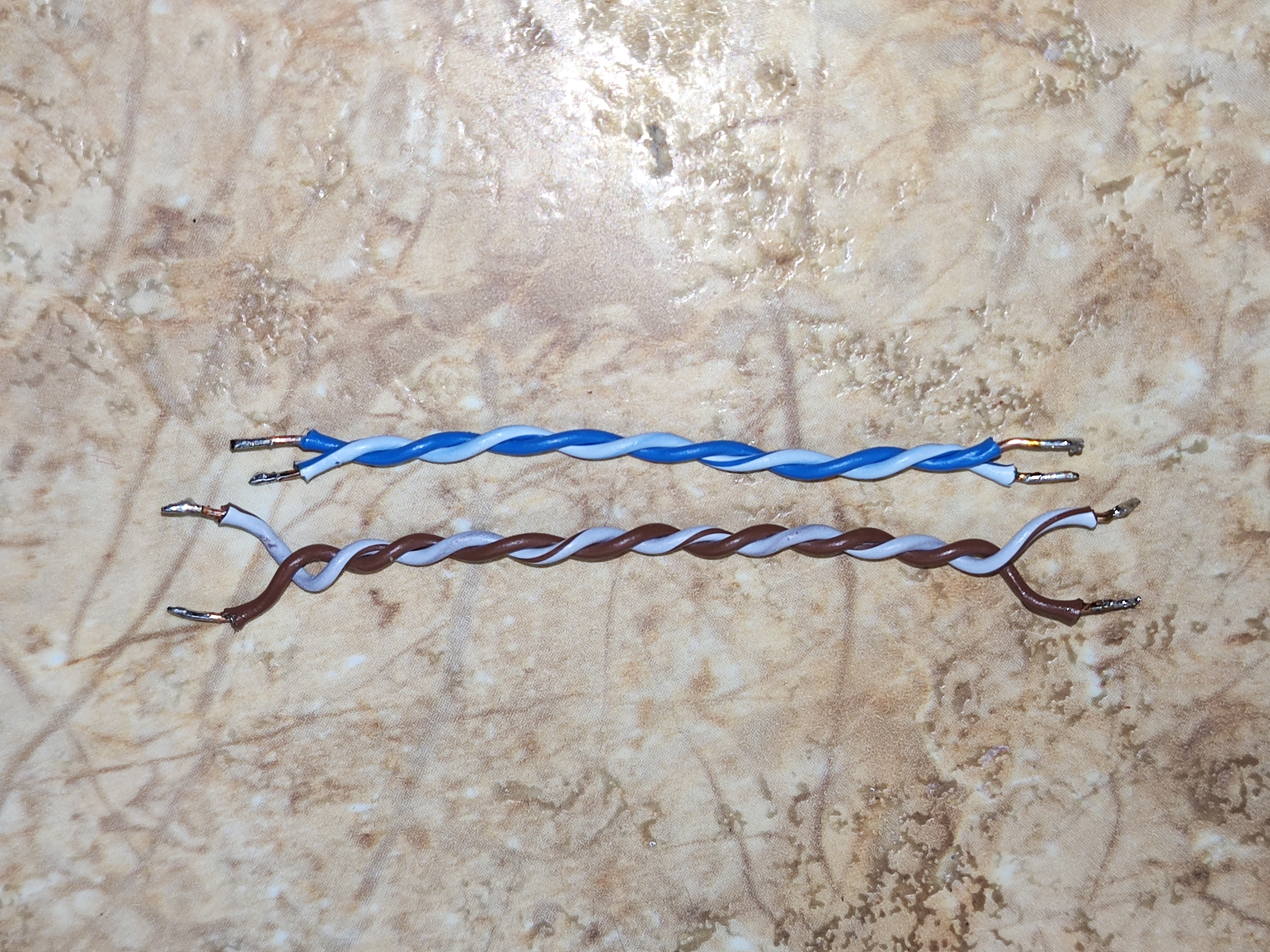

    Прошу прощения, в данном случае эта неисправность - моя вина. Дело было в 4см витой пары от платы до USB-разъема. Впаял напрямую - все стало работать.
  14. #3613
    36,642
    По умолчанию Re: Мультиформатный USB транспорт
    Странно, у меня (правда другая конструкция), работала когда от проца к USB-разъему шло через самую обычную релюху + по сантиметру проводов (самых обычных, не пары) с обеих сторон, что наверное даже хуже чем 4см витой пары.
    Да, я знаю что это противоречит всем правилам высоких частот, это был просто эксперимент, но работало!
    Разве что, у меня контроллер - "дейвайс", а тут он "хост", раз к нему флешку подключают.
    4см витухи это по Д+/Д- было? А по земле и +5? Хотя, даже тонюсеньким проводками, 4см это же не 4 метра, на питание флешки не должно было повлиять.
    Витая пара была и по Д+/Д- (синяя), и по GND/+5В (коричневая). Длина около 4-5см. Витая пара Cat.6 или 6А, точно не помню уже. От Cat.5e отличается более сильным повивом.

    Считывание WAV идёт большими кусками, для FLAC мелкими что вызывает более интенсивный обмен в сторону флешки, которая и бракует принятый сигнал по такому кабелю, а времени для повторных запросов не остаётся и происходят сбои. Для WAV промежутки между запросами значительно больше и процессор не занят декодированием, поэтому успевает повторно выдать команды на носитель.

    36,642
    Да не важно, на 4-5см на хайспиде, любая "лапша" работает.
    Можно попробовать распутать витую пару и пустить просто отдельными проводками.
