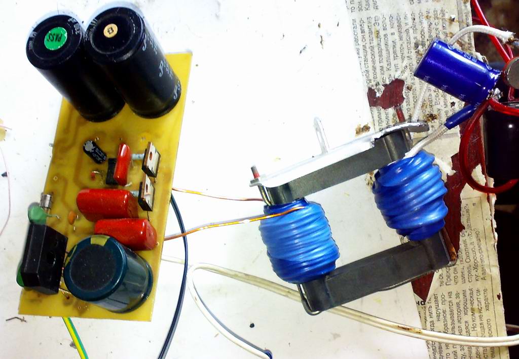

    На макете собрал ИР2153+ИРФ840. Транс на ТВС110, расчитывал в проге от Маскатова, первичка получилась 65 витков при 60кГц. ИР2153 запитал от отдельного БП 11В. По входу стоят кондеры 1Х150Мкф + 2Х220мкф. Выпрямитель вторичного напряжения сделал на одном диоде-кондер 2200мкф-дроссель-2200мкф.
    Получил:
    1) напряжение 34 В и в течении двух минут растет до 45, быть может и выше еще будет, но я не пробовал.
    2)При нагрузке 16Ом напряжение падает до 17В(стоит на месте).
    подскажите, что я не правильно сделал? Или быть может забыть про это питание для лампочек и сделать что-нибудь стабилизированное?

    Ой ёёё, а нука схему набросайте, как это вы диод к трансформатору прикрутили? если диод один то трансформатор при нагрузке уйдёт в насыщение, чтобы этого не было надо семеричный выпрямитель, т.е. в каждом такте трансформатор должен быть нагружен на одинаковую нагрузку.

    superamplifier трансформатор у тебя намотан не правильно. Не правильно то, что первичка и вторичка расположена на разных частях. От сюда и просадка напряжения! Мотай его следующим образом. Сначала первичную, подели ее пополам и мотай эти части с обоих сторон трансформатора. Потом вторичную обмотку так же подели пополам и мотай ее поверх первичных.

    Это конечно сказывается на просадке напряжения под нагрузкой, но не так кардинально. Обратите внимание на то что выходной выпрямитель однополупериодный. Помимо тех последствий которые описал uriy , ещё и просадки напряжения под нагрузкой большие и пульсации тоже большие.
    Кстати если уж и мотать на таком сердечнике, то мне кажется лучше будет если намотать первичку по всему сердечнику, а потом также вторичку. Т.е. как на кольцевом.

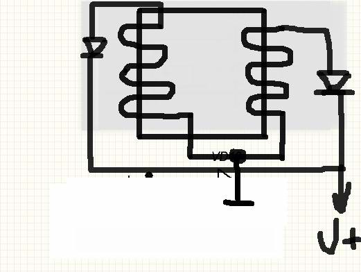

    Перемотал транс, как и советовал Александр на две части поделил, сделал выпрямитель как советовал Юрий, вернее 2 обмотки, 1-е концы соед. вместе, а каждый другой идет на диод, катоды диодов соединены в одной точке, что и есть плюс.Первичка 0.8 , вторичка 1.6. Вот что выходит:

    Представим что точка это начало намотки вторичной обмотки.
    Верхний рисунок выполнен по вашим словам, и есть неправильным, второй с верху правильный рисунок.
    Вложение 83597
    Как у Вас ещё транзисторы не сгорают.

    Прошу извенения, но я запутался в начале обмоток. Я соединил первичку и вторичку так как на рисунке. Т.е. так же как во всяких ТС-180 и т.п.
    верхние концы это условно начала обмоток. Обмотки мотаются на обеих катушках в одну и ту же сторону. 1 вывод первой обмотки и 1 вывод второй обмотки идут на ключи и минус, 3 вывод 1 катушки соединяется с 3 выводом второй катушки. Так же и вторичка, 1вывод первой обмотки соединяется с анодом диода, и 1 вывод второй обмотки соединяется с анодом второго диода, 3 вывод 1 и 2 обмотки соединяются вместе и служат землей.
    Правильно?

    Беретё сразу два изолированных провода в месте, и наматываете вторичную обмотку, потом начало одного провода соединяете с концом второго провода, к свободным концам подсоединяете диоды. Всё.
    Ваш рисунок не читаемый, можно рассмотреть направление намотки как угодно.

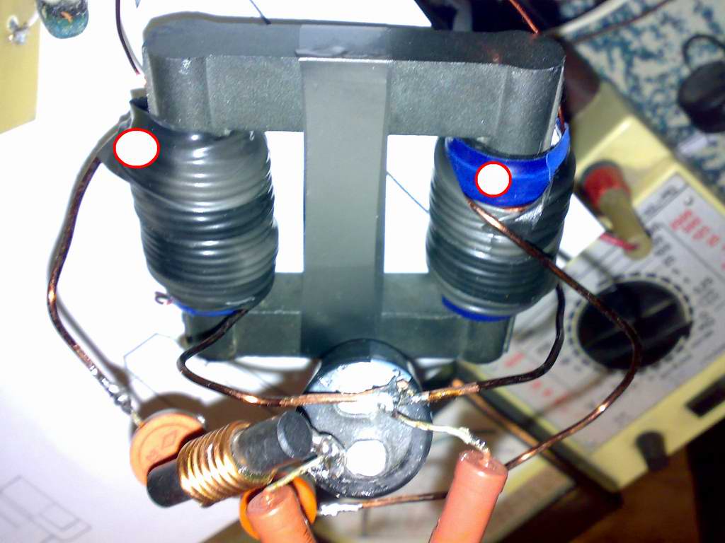

    Вот на фото мой транс, красными кругами условно пометил начала 2 обмоток.
    Дело в том что по совету Александра я разделил обмотки пополам т.е. первичка разбита на 2 части по 35 витков, первая часть намотана на одной стороне, а вторая часть на другой стороне, так же и вторичка, одна половина на одной, другая на другой. Так же само как в ТСовских трансах.
    Если вам не тяжело, могли бы нарисовать мне как правильно соединять наглядно, а то уже соовсем запутался?
    А что скажете по поднятию напряжения при нагрузке в два раза?

    Так вторичка похоже сфазирована верно, а вот весь трансформатор намотан не правильно. Первичная и вторичная обмотка трансформатора должна быть друг над другом, а не половина с одной стороны а вторая половина с другой стороны.
    Не знаю в инете куча инфы как мотать трансформаторы, почитайте чего не будь, а то на пальцах мне трудно объяснять.
    Вам индуктивность рассеивания что ни будь говорит? Так вот именно эта индуктивность подымает Вам напряжение на вторичной стороне, а может прибор с ума сходит от ВЧ пульсаций.

    так она друг над другом! все, моя крыша щас тронется
    поверх первички идет вторичка, опять же по половине на каждой стороне...

    Намотайте на одной стороне и первичку и вторичку, и увидите разницу.

    вобщем следовал Вашим рекомендациям - намотал на первичку вторичку, первичка 1.16 мм, вторичка 1.8 мм, холостой 20В, при нагрузке 8 Ом падает до 15.9В. Что скажете, это уже так и будет, либо есть возможность еще понизить падение? Не могут ли мои КД213 "садить" напругу?
    Кстати, сохранивши расчеты в Маскатове, там было рекомендовоно мотать точно как вы сказали!
    домотал вторичку, теперь на холостом 40В, при нагрузке 8 Ом падает до 26В. Учитывая, что это всего лишь 75 Вт, это никак не устраивает.

    Мда, так с начала Вас КПД сильно интересует?
    Потом у Вас сердечник с зазором?
    И в третих, нарисуйте схему с указанием всех номиналов, и укажите Ваши требования выходной мощности ИБП.
    И ещё один вопрос у Вас диоды сильно греются?
