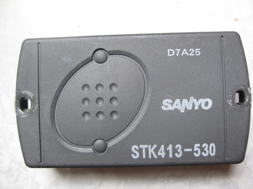

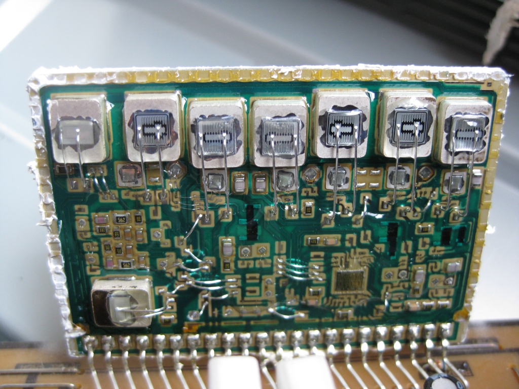

    Парни, сосредоточьтесь на железе.
    Мои наблюдения по STK в составе ресивера Pioneer VSX-917: две STK412-530 и одна STK413-530. Раньше для прослушивания музыки перевел их с H-класса в АВ, конденсаторы по питанию увеличил с ~ 2х5000 до ~2х45000мФ. С полочниками - прибавка в НЧ хорошая и в целом звук существенно чище и прозрачнее. При подключении напольников в режиме стерео -уже с басами уже не гут. Хотя импеданс напольников ниже ~6 Ом не проседает. Прилагаю фото внутренностей 3-х канальной фирменной STK413-530, сама расклеилась. Силовые элементы покрыты наипрозрачнейшим гелем, к рукам липнет, на фото почти не видно.

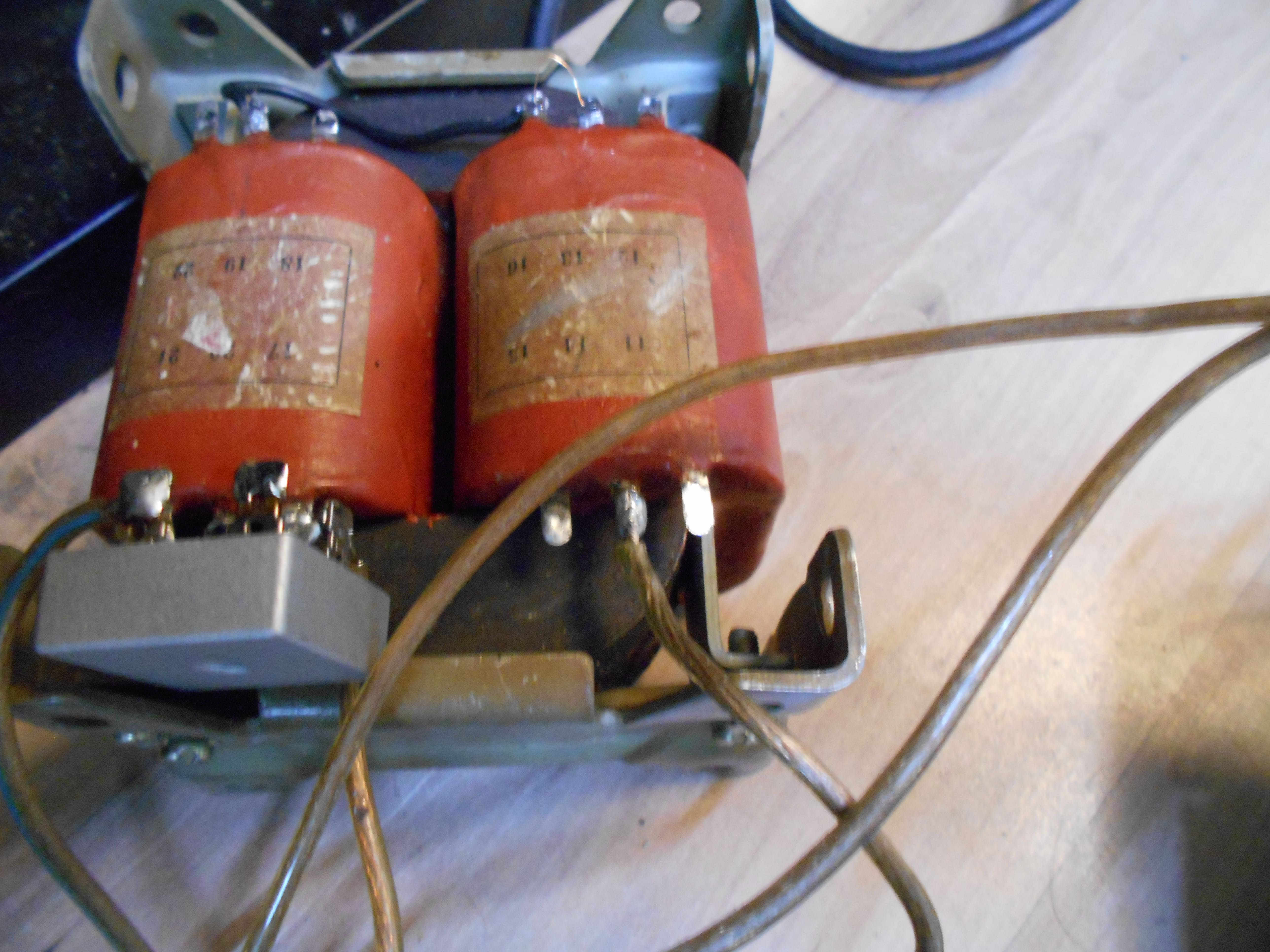

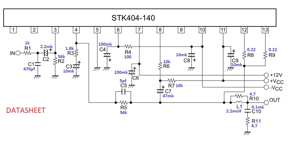

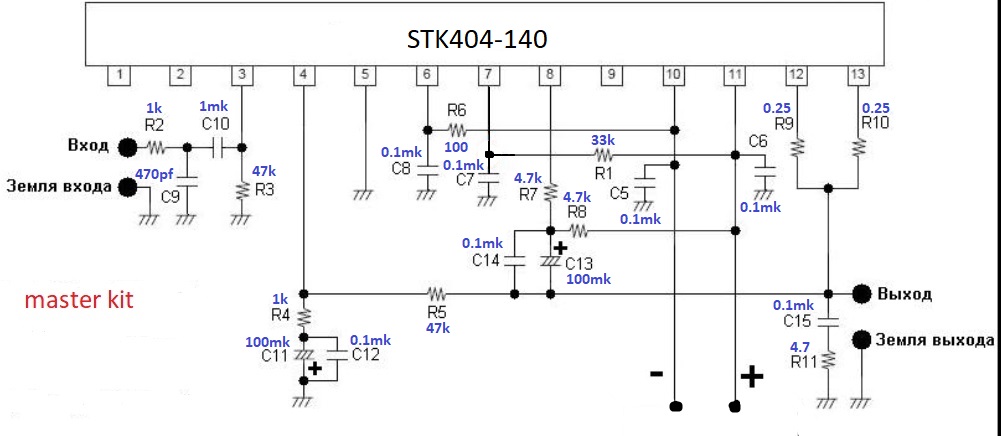

    Всем привет!
    Купил мастер-кит STK404-140, собрал, трансформатор 250 ватт, в фильтре питания 10,000мк на плечо, питание +63\-63 (максимальное по datasheet).
    Вопрос, из колонок каша+гулкий бас, ниже 50 герц просто нет. Микросхема оригинальная 100% продал Алексей, до этого была другая микросхема STK, низкие были глубокие и мягкие.
  18. #3597
    22.10.2006
    229
    Раз Алексей продал, так к Алексею и надо обращаться.
    А все остальное в Вашем посте выглядит очень правильно, но по такой краткой информации диагноз поставить весьма затруднительно.

    У него сейчас завал, меня смутили множественные отличия от схемы в datasheet, нет RL цепочки, замена электролитов на неполярные конденсаторы 0,1мк и с обратной связью пошаманили. Думаю куда копать. Деньги какие никакие но потрачены, результат пока что кашка с горбом в 50гц.
