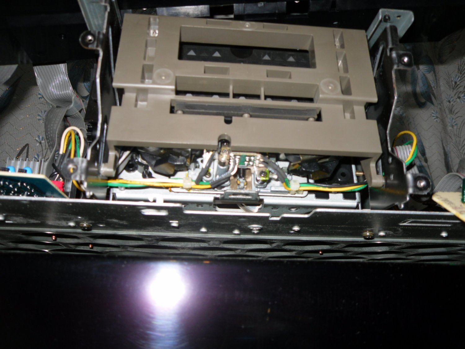

    Фотография демонстрирующая головку сделана не мной, а любезно мне предоставлена )))))

    Любопытно.
    На втором фото узнал "родное" реле.
    а что странного? Эти реле давно выпускают, и по сей день "фейс" их не менялся.
