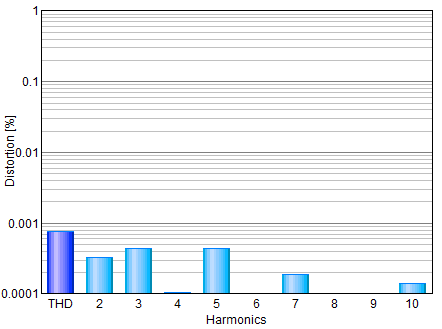

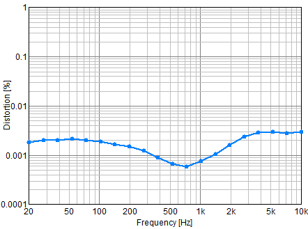

    Приехали сегодня мои ОУ.
    КНИ показывает на все том же резисторе 3,9Ом и мощности 7Вт 0,0006-0,0007-0,0008%
    и с частотой все стало намного лучше
    Это при работающем втором канале. Если его отключить- все еще лучше
    Да , ужжжж , поздравляю .
    Только чем обусловлена такая ямка 500-1000Гц ? С низу возможно 50Гц со своими гармониками мешает , а вот выше .... ? У 5кГц остается только 3 гармоники , у 10кГц - только вообще вторая , которая обусловливается несимметрией сигнала. ИМХО на частотах выше 5кГц IMD надо мерять и от него плясать .

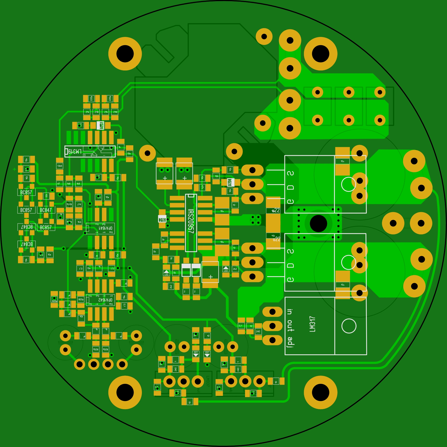

    nCorestyle
ID:	232278 Нажмите на изображение для увеличения.
    Х.з. пока ничего не могу сказать.

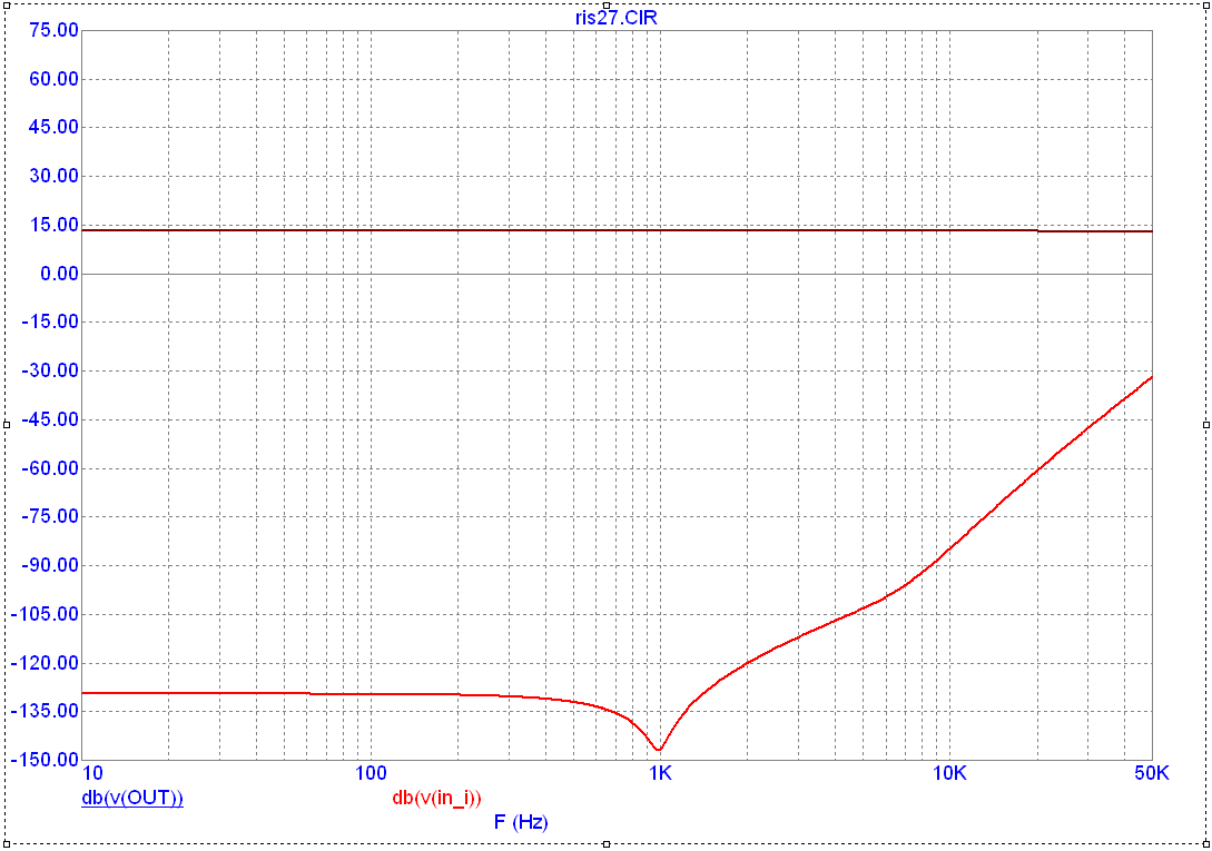

    Вот АЧХ на входе интегратора. Ничего не напоминает?
    Дальнейший прирост параметров упирается только в схему ограничения на тех пресловутых транзисторах.
    Интересный и, судя по моделированию, хороший результат дают 1n4148 подпертые низковольтными диодами Шотки, например BAT14, Утечка у такой схемы около 200нА размахом.
    C BAT14 я погараячился. Это смесительные диоды на 12ГГц. Но и BAT54 работают!
    Хотя вот вижу BAT15 вполне подходят по даташиту, и в продаже есть в разных корпусах не за дорого.
    Схему?
    А что мешает использовать два встречно включенных стабилитрона? 5,1В BZT52 имеет ток утечки 0.1 микроамер.
  18. #3597
    13.03.2008
    Ивано-Франковск
    2,959
    В такой схеме нужно срабатывание на 0,7В. Стабилитроны на высокое напряжение нужны в схеме Ивана, что он дал на 8Х странице.
    С тем "добавочным резистором" напряжение НЧ на "интегратор" не поступает, он работает только с сигналом ошибки, приблизительно с размахом пилы на компараторе.
    попробуй промоделировать.
    По стабилитронам. Я не пробовал делать (собирать) схему с ними, но микрокап, что в AC анализе, что в трансиенте, что в КНИ, везде показывает ухудшение (по сравнению с схемой без стабилитронов) около 20-30дБ.
    я в последнее время вижу, что моделирование, если им правильно пользоваться, достоверно, что по сути, и не удивительно.
