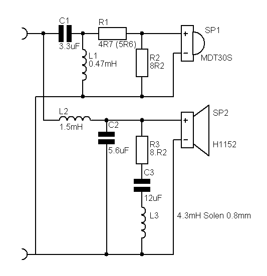

    Динамики СИС за время своего существования немного поменяли свои свойства. Н1152 и Н1216 стали ровнее и режекторы на середине у них нужны меньшей глубиы режекции - резистор нужно увеличивать и сдвигать немного частоту вниз..
    http://krilovlab.com/temp/0/IMG_8308cs.JPG
    http://krilovlab.com/temp/0/IMG_8298.jpg
    http://krilovlab.com/temp/1/IMG_0779s.jpg
    Спасибо за ответ.
    А в последних таблетках которые вы повторяли на "H1152 + 308", фильтр остался такой же, который опубликован на сайте?
    Или что-то корректировалось под динамики последних ревизий?

    По умолчанию Re: DIY полочники класса Hi-End
    C1 3.3 Supreme (или 3.9SGO), C2 5,6 Supreme, C3 10MCap
    L1 0.47 L100, L2 1.5 L140 (или cfc16), L3 4.7mH L71,
    R1 4R7 R2=R3=8R2 (R3 можно 5Вт)
    Последний раз редактировалось George Krilov; 25.05.2021 в 11:29.
    Георгий Крылов
    Спасибо.
    L3 из режектора убрали совсем?
  4. #344
    14.05.2006
    70
    6,549
    L3 просто забыл написать: 4.7mH L71
    Последний раз редактировалось George Krilov; 25.05.2021 в 14:19.
    Георгий Крылов
