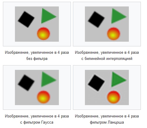

    Только к апсемплингу она не имеет ни малейшего отношения
    Да нет, внешне как раз очень похоже. Без фильтра шершаво, но резче

    Почему?
    Потому что тут размер изобразения увеличивается, а не резолюция по пиикселам.
    Если ты возьмешь листик от терадки в клеточку, под него положишь копирку а под нее миллиметровку, затем на листе тетрадке нарисуешь фигуру по центрам клеточек (или по пересечениям линий), то посмотрев потом на ее оттиск на миллиметровке - ты появления "зубчиков" не увидишь.
    А вот если ты рисунок на миллиметровке увеличишь так, чтобы клеточки с 1х1 стали 5х5мм - то увидишь, пскольку рисунок-то все равноостанется нарисованным в клеточках из тетрадки. Но если его отфильтровать/сгладить/проинтерполировать на малкие клеточки, то зубчики станут меньше. Почти как будто ты бы их рисовал по центру клеточек миллиметровки.
    Именно это и происходит на картинке выше.
    При простом увеличении семплрейта (без фильтрации) - размер не увеличивается, "зубчики" остаются то-й же величины, хотя если бы оцифровка производилась изначально с повышенным семлрейтом - они могла бы быть меньше. что и происходит. когда апсемплинг детаеся правильно 0 с интерполяцией/фильтрацией).
    Несколько сумбурно объяснил, но вроде должно быть понятно.

    Завсегдатай Аватар для Оллема
    11.09.2005
    3,832
    По умолчанию Re: Помогите с послецаповым фильтром...
    Понравилась картиночка.
    Вложение 366678
    Отсюда.
    И какое изображение более нравится?

    Не, я лукавить не буду. Тут можно сразу было догадаться, что если б не первое, то картиночка не понравилась бы
    В защиту безфильтровых неЦАПов выложил
    BLACK HI-END

    Оллема, Ваша версия?
    Версия на что?
  17. #356

    Какая из картинок больше нравится?
    Немного не так - это ровно апсемплинг и есть, а фильтр Ланцоша так и вовсе типичный для ЦФ sinc.
    "Потому что тут размер изобразения увеличивается" - а как, пардон, увеличить размер изображения, не добавив новых точек?! Размер пикселя величина такая, условная и фиксированная.
    С фильтрацией, конечно. Без - коряво, не кузёво Хочется только резкости (ВЧ) добавить...

    А из трёх с интерполяцией какая?
    И как будет без оговорок на "хочется"?
    Кстати, все желающие могут тоже высказывать свои предпочтения (ссылка).

    Четвёртая (но светлый ореол).
