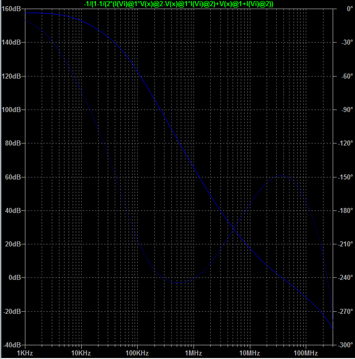

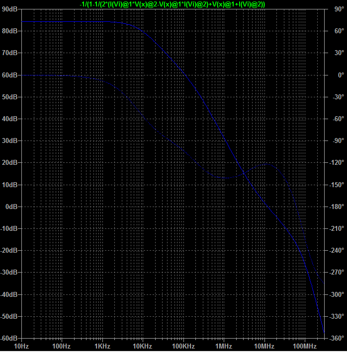

Название:	LMH6321 + AD815 joke.PNG
ID:	330674 Нажмите на изображение для увеличения.
Название:	LMH6321 + AD815 joke_OLG.PNG
    Это по сути и есть дифкаскад, хоть и не совсем обычный
    При не совсем обычной обычности можно и одиночный транзистор назвать дифкаскадом.
    Причем учить этому студентов, устраняя будущих потенциальных конкурентов самым что ни на есть непосредственным образом.
    Претензии вот к этой фразе:
    Цитата Сообщение от abyrvalg Посмотреть сообщение
    А в ДШ действительно(не замечал раньше) нарисована эта чушь
    Но в данном случае это не чушь, а просто способ замаскировать достоинства истинной реализации от недалеких енджайнеров в рамках принятой парадигмы "simplified sch".

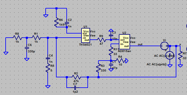

    Мне было почудилось видение, что спереди будет LM7171 или подобный прибор
    Ну в рамках заданной темы про "200 дб петлевого" можно нарисовать вот такое извращение:
Название:	THS4021 _ AD815 SCH.PNG
    Найквист же не возражает насчет "на полшишечки"?
Название:	THS4021 + AD815 OLG.PNG
    Причем чисто математическими методами и естественно в симуляторе все это "невпихуемое" можно свести к апериодической переходной характеристике даже без входного фильтра.
Название:	THS4021 _ AD815 TRAN.PNG
    Только вот избавиться от характерного влияния на звук конденсаторов питания и проводов не получается, поэтому никакого смысла в дальнейшем мерянии пиписьками не проглядывается...
    Дарю, пользуйтесь:
    Посчитать ему номиналы для страждущих?
    Ведь не отстанут...

    По умолчанию Re: Уникум-2 Витьки Жуковского
    А ты паял такое? Завелось? Вроде должно поместиться на "макетке"
    Ведь не отстанут...
    С 5534 вместо 844, и мощным дискретным вк

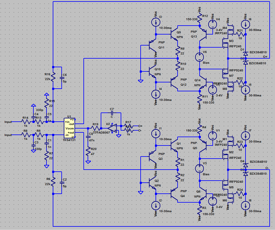

    С THS4131 и мощным дискретным ВК:

    Их же никто не собирается как ОУ использовать. Так, источник тока
    Не-а, нет смысла, кмк.
    Ну проверить математику на практике
    Можно и так, тоже вариант. Интегратор хороший Можно базы Q10-Q11 подключить к +out THS*а (и снизу так же), и огрести ещё дебицелов оос по полной программе
