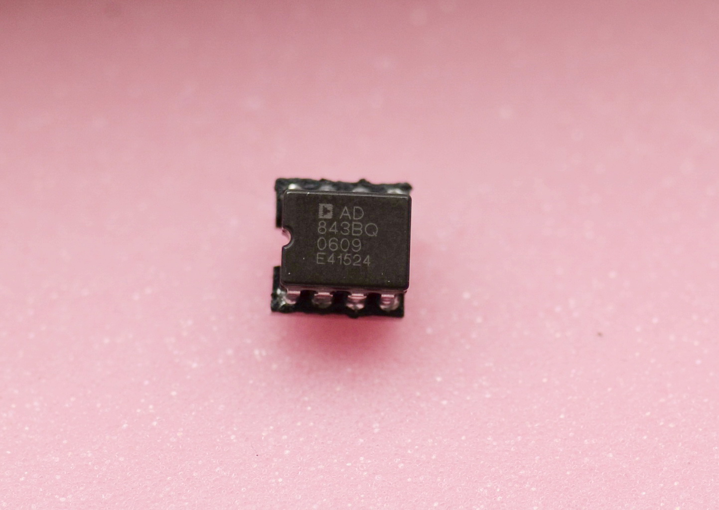

    Немного странно "напрямую", конечно, ну да ладно, чтобы такой ровный шум был от фильтра очень малореально, но проверить надо было всё равно.
    Т.е. пока кроме разных наушников шум ни от чего заметно не меняется?
    Жалко ОУ нельзя перетыкать

    Перевернуть фильтр на 180% и припаять? + И - поменяются. Или верх ногами, надписями на корпус?
    Поддельный операционник? Я все больше и больше удивляюсь.
    То есть написание шрифта должно быть таким же? Может разные выпуски?
    Может можно как-то отдельно каналы проверить? Через rmaa по одному каналу?
    Не очень понимаю где r15, r18. Кто-то выкладывал схему попроще, где все с обозначениями, где что на плате.

    По умолчанию Re: Усилитель для наушников
    https://uploads.tapatalk-cdn.com/201...3a3d21daaf.jpg
    https://uploads.tapatalk-cdn.com/201...a215f761e7.jpg
    Вот так должно быть:
    http://www.6moons.com/audioreviews/clones3/2.png
    Если есть возможность проверить RMAA — хорошо. Только надо не на полной громкости, чтобы звуковуху не перегружать. Ещё лучше — spectralab или wavespectra + wavegene, но в них сложнее разобраться.
    Это только хуже сделает, а на шум не повлияет.
    Подключил усилитель к звуковой карте по rca(Asus Xonar Hdav 1.3 Deluxe) теперь и на 250 омных, услышал шум, фона нет. На 16 омных на полной громкости, даже не приятно стало от шума. Думал может из-за фильтра отключенного, принёс к цапу, там все как и было также тихо на 250 Ом, и слышен на 16.
    Надо бы сопротивления в ООС померять, может там усиление очень задрано, вот и шумят. Это 2 резистора (R1/R56), которые между ОУ и 2мя кондами с краёв платы. Где 2й — лень искать, проще померять с этих R1 R56 на землю

    Кстати об ОУ: https://uploads.tapatalk-cdn.com/201...c51232e79c.jpg — мне кажется, или они разные??
    Тот у которого есть кондёр похож на настоящий, а тот который без — на фейк
    У АД отличительный признак в маркировке .1 после цифрового номера.

    Хз, думаю ответят что-нибудь абстрактно-политкорректное, типа "на ОУ не смотрят, их меряют, дорогой".
    В РМАА вроде 1 кнопка — "протестить" Там вроде есть калибровка уровня, чтобы как раз вход звуковухи не пергружать, надо начать с минимума и делать погромче, пока не будет хороший уровень, типа -6дб, и с такой громкостью потом запускать основной тест.
    Значит если он поддельный по информации rmaa это будет заметно? А тестировать лучше по канального или оба сразу?
    Не совсем понятно, что за отличительная черта. Вы тоже думаете, что подделка? Я где не искал, не нашел подделки в продаже, не популярны что ли.
    По рмаа вряд ли + здесь кроме оу ещё и транзисторы, хотя они работают без усиления напряжения, поэтому от них должен быть совсем минимальный шум.
    +- на все числа и графики в даташите есть схема, в которой это мерялось, иногда даже какими приборами. Вот по ним и надо проверять. В неподготовленных домашних условиях это абсолютно нереально, там измериловки тысяч на $10 надо накупить Но основные можно, например, на приличном осциллографе посмотреть у 1го ОУ меандр с хорошего генератора (= скорость нарастания + полоса), шум и искажения в RMAA, этого должно быть достаточно.
    Я ж писал уже про них, что это обычные ад843 (за 800руб), в корпусе для военных и космических применений, поэтому в 2-3 раза дороже с чего им быть популярными?
    Подделки есть: https://www.ebay.com/sch/i.html?_fro...843bq&_sacat=0
    https://forum.vegalab.ru/showthread....=1#post2387568
    https://forum.vegalab.ru/showthread....=1#post2387571 — и про провода ещё до покупки Шум конечно очень неприятный сюрприз...
    У меня кстати ж есть ad843, правда в обычном корпусе, и замурован в усилителе, но может засниму как-нибудь

    Это может у каких-то ссмов было. У моих ad8065 (из элитана, с коллективной закупки на zd-50) нету никаких .1:
    Вложение 302068
    Ну, это, как бы, не на каких-нибудь ссмов, а на тех, на которых размер корпуса позволяет, кроме SOIC8 и MSOP.....
    У DIP8 таких, как AD845, AD843...и других
    DIP20 - SSM2404
    SOIC24 - AD815ARB, AD1853
    SOIC16 - AD745, AD842...и других
    У всех на корпусах есть .1
    У SOIC8 и MSOP..... .1 на корпусе нет, это верно...
    Но, мы же про DIP8 речь ведем....

    Может быть, конечно, но верится с трудом: зачем печатать что-то, что не несёт полезной информации (везде одинаково), в чём сложность при подделывании напечатать .1 ? Вот у меня, поддельный ad823?
    Работает вроде как настоящий
