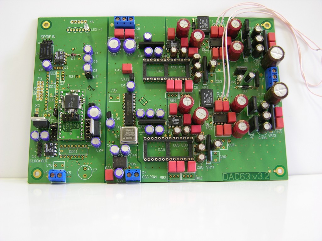

    Повторюсь - сделай качественное фото, иначе разговор беспредметен, ибо возможных вариантов сборки этой конструкции овер 9000.
    Да Вы скажите, что интересует, я как-никак всё же собирал эту ЦАПину, много ещё помню, хоть давно было...
    Да и тут на форуме есть фотки такого ЦАПа(от OlegN), вот, например:
    У меня точно так же...
    ....Впрочем, могу и сфоткать, только мобильником, фотика сейчас нет.
    Сама нанопай - дай, но к ней ещё шляпа интерфейсная понадобится ещё за столько же денег
    Это на ПЛМ ЕРМ64 которая? Я такую штуку могу за бесплатно на коленке сделать, главное - прошивка, которая есть в топике про НаноПиАй. Прошить тоже могу.

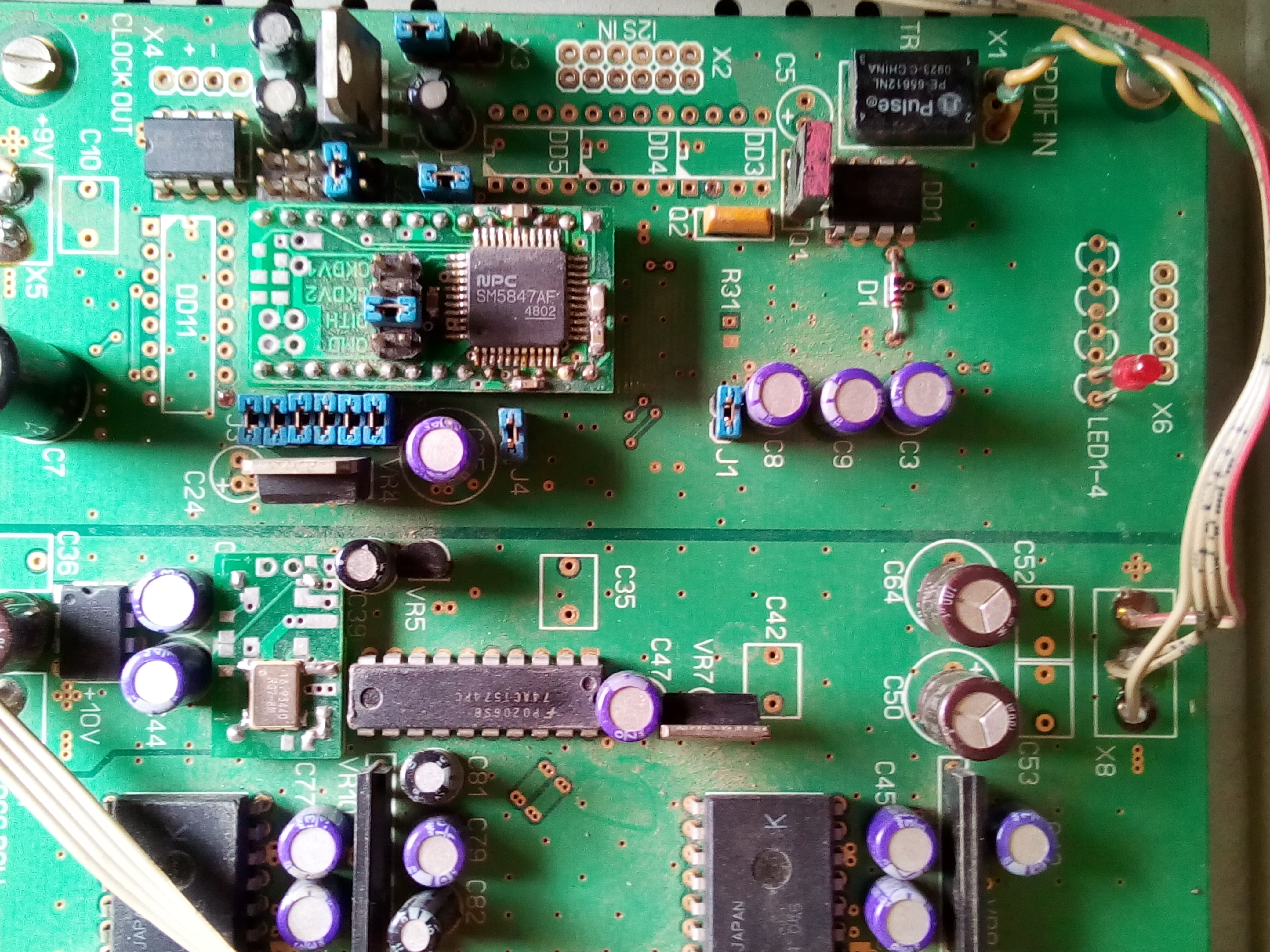

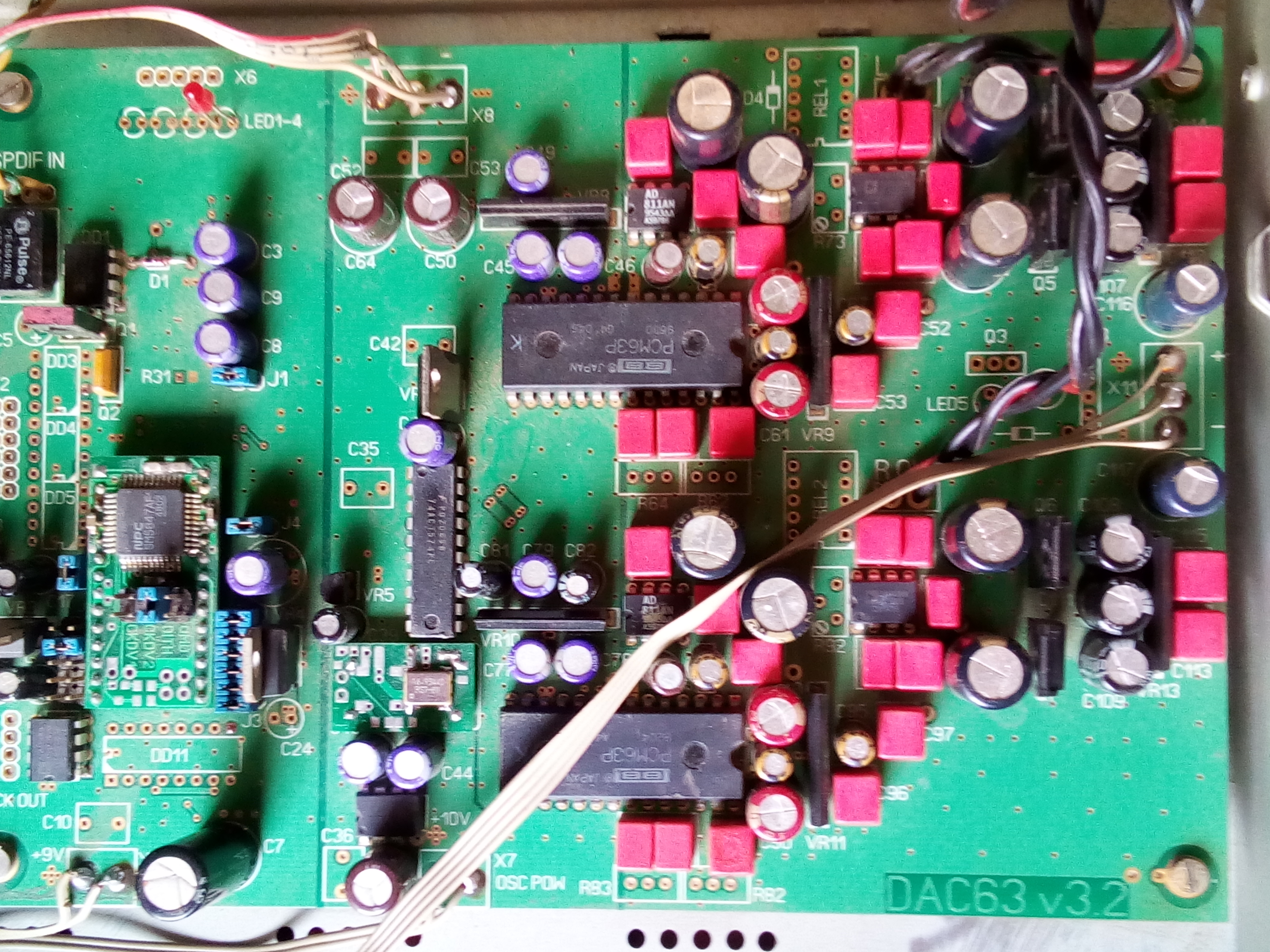

    Вот фото, как получилось:
ID:	314830 Нажмите на изображение для увеличения.
  7. #347
    Завсегдатай Аватар для Максим
    24.03.2004
    город у моря
    2,151
    По умолчанию Re: Обсуждение вариантов создания сетевого медиаплеера на базе распространенных миникомпьютеров
    Ну более-менее видно, хотя обратная сторона платы тоже желательна. Джамперы управления ЦФ на платке 5847 присутствуют, так что с подключением к ним управления от транспорта проблем не будет.
    Схема для платки генераторов имеется? Управление генераторами в обязательном порядке должно осуществляться через оптрон, я не вижу на этой платке места для него. Пара генов, ессно, нужна на 768fs.
    Интерфейсные микры для RS-485 не установлены, в принципе, если транспорт будет находиться в непосредственной близости с соединениями длиной не более 10 см, то можно 485 и не использовать, перемычки только поставить в нужные позиции для ввода сигналов с разъёма Х2.
    Всё, что относится к SPDIF с платы надо сдуть к чертям. Ессно, перед этим надо транспорт приготовить
