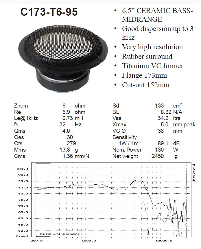

    Я просил выше, технические данные АС, которая работала при сравнении.
    Пока данных нет, нашел даташитные данные мидбаса.
    Они во вложении, выделил нужный динамик, т.к. по ссылке их много разных.
    Вопрос по чутью и полосе снизу...
    Производитель не показывает АЧХ ниже 200 Гц. А там разумеется завал.
    Акустику с каким чутьём можно собрать на этом динамике, при полосе допустим от 40Hz по -3dB?
    Вопрос не праздный. Без соответствующей АС мы просто не услышим работу усилителя.
    ~86дБ динамик, минус 5дБ на бафлстеп, плюс 6дБ как стерео пара, примерно 87-88дБ.
    Этот момент непонятен.
    Измеряется одна АС - чутьё 82, включили вторую - чутьё 88?
    Например, одна АС у меня (написано, на деле думаю ниже) - 90dB.
    Это значит что моя пара имеет чутьё 96dB?
    Акустика Celestion A2.
