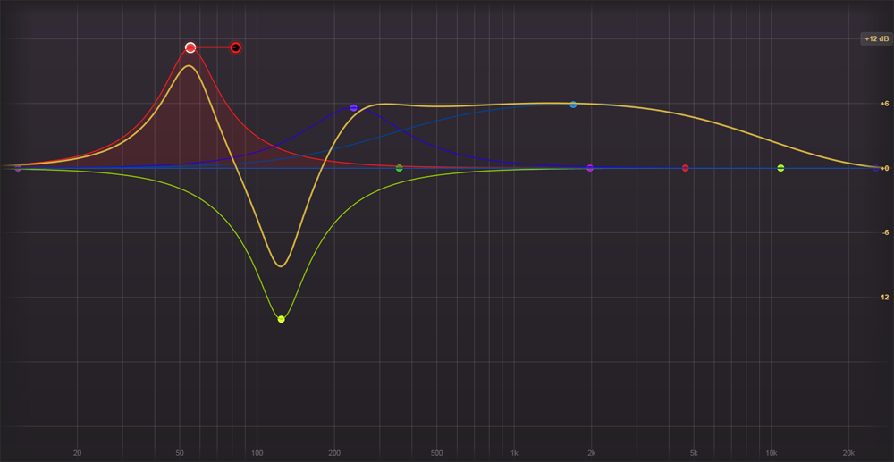

    Подходит к завершению работа над элементом управления для параметрического эквалайзера. Точнее, элемент универсальный, он заменит всю верхнюю часть окна настройки канала.
    Для интересующихся как он будет выглядеть, собрал stand-alone версию, которую можно скачать здесь.
    Предстоят ещё доработки по работе с ключевыми точками (добавление и удаление аналогично FabFilter), добавятся информационные плашки рядом с точками и т.п.
    Вложение 266057
    Всем привет. Максим, а масштабирования не будет? Чтоб колесо мыши крутнул и приблизил в то место какой диапазон интересует. Или может как в Rephase в поля вводишь ограничение по частотам и на всю область отображается тот диапазон который надо видеть и править. Ладно если как в stand-alone версии растянул на весь экран еще сносно, но если рабочая площадь будет как нынче в dephonica, особо не развернешься...
    Масштабирование конечно-же есть - аналогично FabFilter. Тем самым колесом мыши на строчке частот или ЛКМ+вверх/вниз там-же.
    Действительно, тогда все супер.
