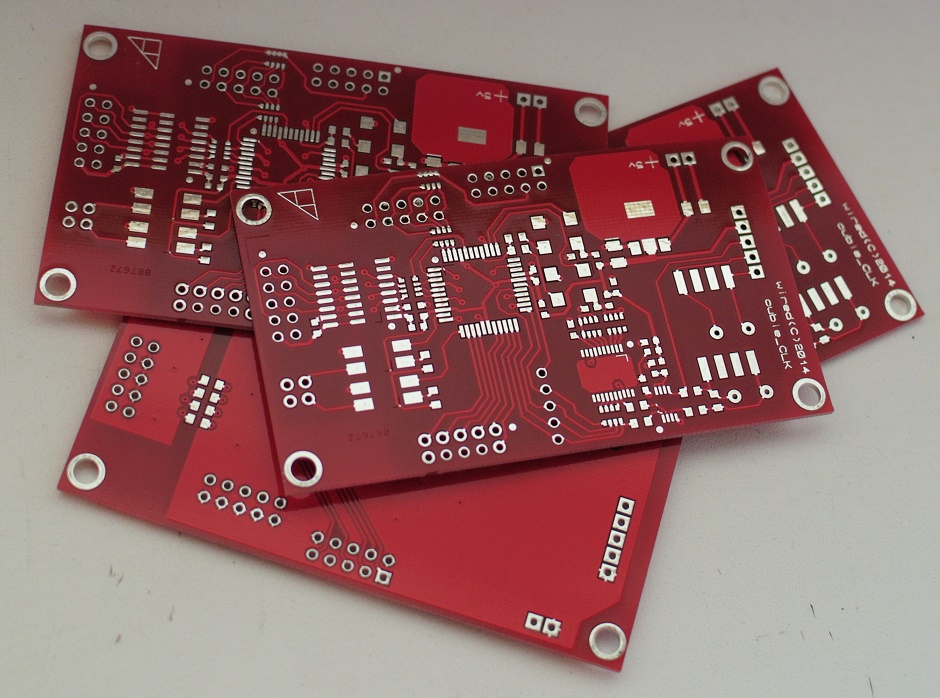

    вот такие они

    По умолчанию Re: Цифровой транспорт с открытым кодом на Cubietruck/Cubieboard
    добавил проект в maxPLUS и BOM
  12. #351
    Если я правильно понял, в BOM-е голубым выделено то, что относится к SPDIF выходу? Неплохо было бы еще отметить позиции, которые уже будут установлены на плате.
  17. #356
    да верно
    установленьі будут:
    DA3
    C6
    BF1-4
    C1,C2,C8,C9
    RN1-3
    PLD1
    больше ничего паять не буду и китьі собирать не буду.
  18. #357
    maxplus_1.zip
    добавил еще делитель на 1,5 для цапов с клоками типа 33,86888МГЦ
    управление на колодке J5
    джампер на 9-10 - MCLK от встроенньіх генераторов
    джампер на 7-8 - включает делитель на 1,5 для внешнего MCLK
