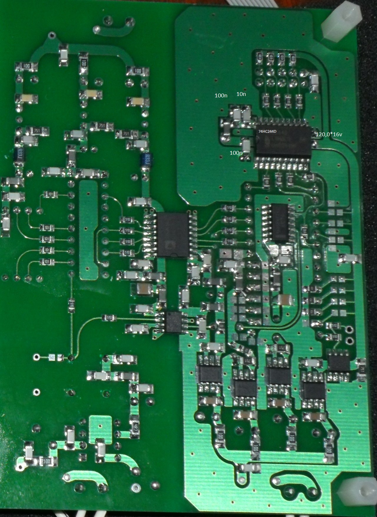

ID:	151809Lexus, показываю участок ПП:
    Вход питания и сигнальный порт ввода/вывода цифровых сигналов находятся с разных сторон платы, а между ними цифровая схема. Это нарушает правило №3 из этой статьи: http://elart.narod.ru/articles/article2/article2.htm Но, честно, я так тоже делаю, и у других часто встречаю. Никуда не денешься. Хоть расположение портов ввода/вывода и входов источников питания с одной стороны платы и является оптимальным решением, на практике такое едва реализуется, не нарушив другие правила трассировки. Нужно пробовать советы Ильи - ферритовые клипсы, кольца.
    Тут о ADuM вспомнили. Выше я говорил о документе с сайта AD. Вот он: http://www.analog.com/static/importe...er_baoxing.pdf На третьей странице есть структурная схема (кому читать все лень ).
