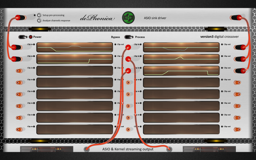

  11. #350
    38,793
    По умолчанию Re: Цифровой программный кроссовер
    У меня первых впечталений два:
    1) На новом ноуте запускается довольно быстро, а вот на десктопе - секунд 8-10.
    2) не очень "интуитивно понятен" интерфейс в главном окне, в смысле - куда какой фильт пидет, где какие каналы.
    Вот что можно понять с такой картинки?
    Если 8 фильтров слева это левый канал, а 8 фильтров справа - правый, то наверное стоит это подписать.
    Если возле каждого фильтра нарисован RCA-коннектор его входи и выхода, то непонятна центральная вертикальная линия разъемов - это выходы левых фильтров, или входы правых?
    Также не очень понятно параллельное включение - когда два провода сходятся вместе.
    Почему "Streaming Outputs" - только два? Я так понимаю, если это кроссовер, должно быть два входа 9стерео) и 8 выходов (по 4 в каждом канале).
    Перед релизом ещё будет тюнинг производительности. Все узкие места постараюсь убрать.
    Разрабатываю специально на старом Core2Quad 2008 года выпуска - на его производительность и ориентируюсь.
    Специально в первом сообщении не дал никакой информации по поводу интерфейса - чтобы оценить понятность без априорной информации.
    Результат имхо неплохой.
    Абсолютно верно. В плане работ уже 100 лет стоит задача подписать входные каналы. Но она заколдована, её всё время вытесняет что-то другое. Повысил ей приоритет.
    Тоже, вероятно, сделаю пояснительные надписи.
    Парадигма интерфейса такая:
    1. Вверху - источник сигнала (ASIO sink driver). Это виртуальное ASIO устройство. В него может играть любой софт, работающий с ASIO. У него два выходных канала - левый и правый (это те rca, которые всё никак не подпишутся).
    2. В центре - кроссовер. Слева - фильтры для сигнала из левого канала ASIO sink драйвера, справа - для сигнала из правого. Сигналы обрабатываются соответствующими наборами фильтров, суммируются на средних rca разъемах и уходят на модуль вывода (ASIO & KS output).
    3. Внизу этот самый ASIO & Kernel streaming output.
    Это условность. Два отверстия, в которые входят два пучка проводов. По сути, оценить подключено что-то к выходному каналу или нет можно на центральных rca разъёмах. Если разъем задействован, значит на выход что-то идёт.
    А как пр этом понять, а еще лучше - распределить, на какой из 8-ми выходов что идет?
    А как быть с программами, которые в ASIO не выводят? Видеоплееры, браузеры и т.п. Можно, конечно, через VAC - как описывалось пару страниц назад. Но это - лишняя программа со своей настройкой.
