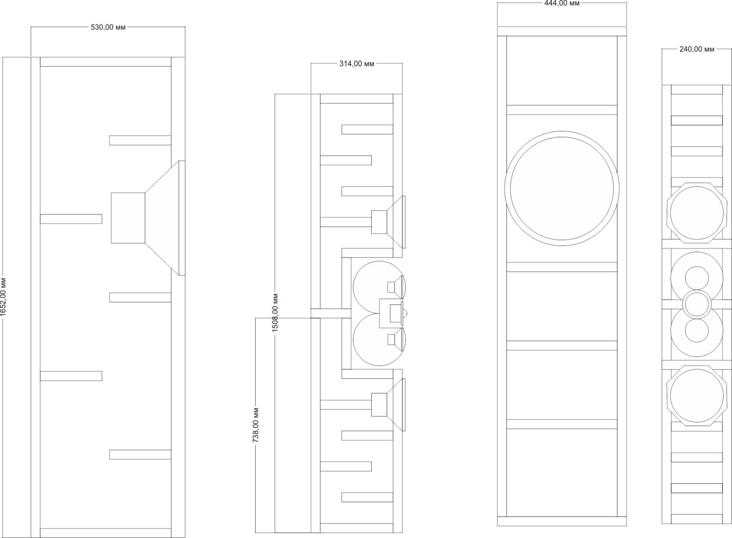

  20. #360
    Перфекционист затейник
    16.02.2008
    Украина Николаев
    3,405
    По умолчанию Re: 4 полосные ас, с цифровой фильтрацией.
    проджект s wmtmw
