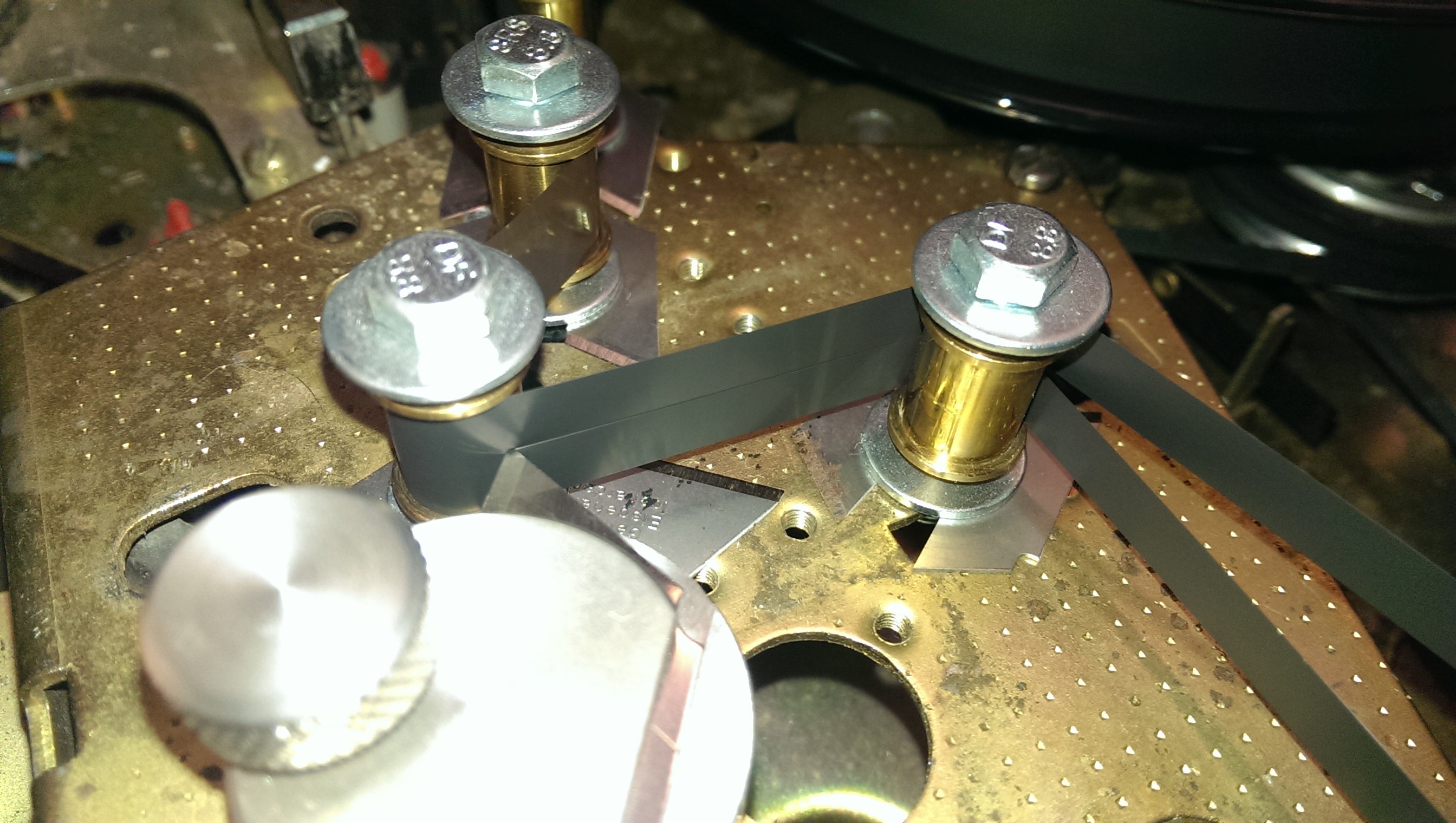

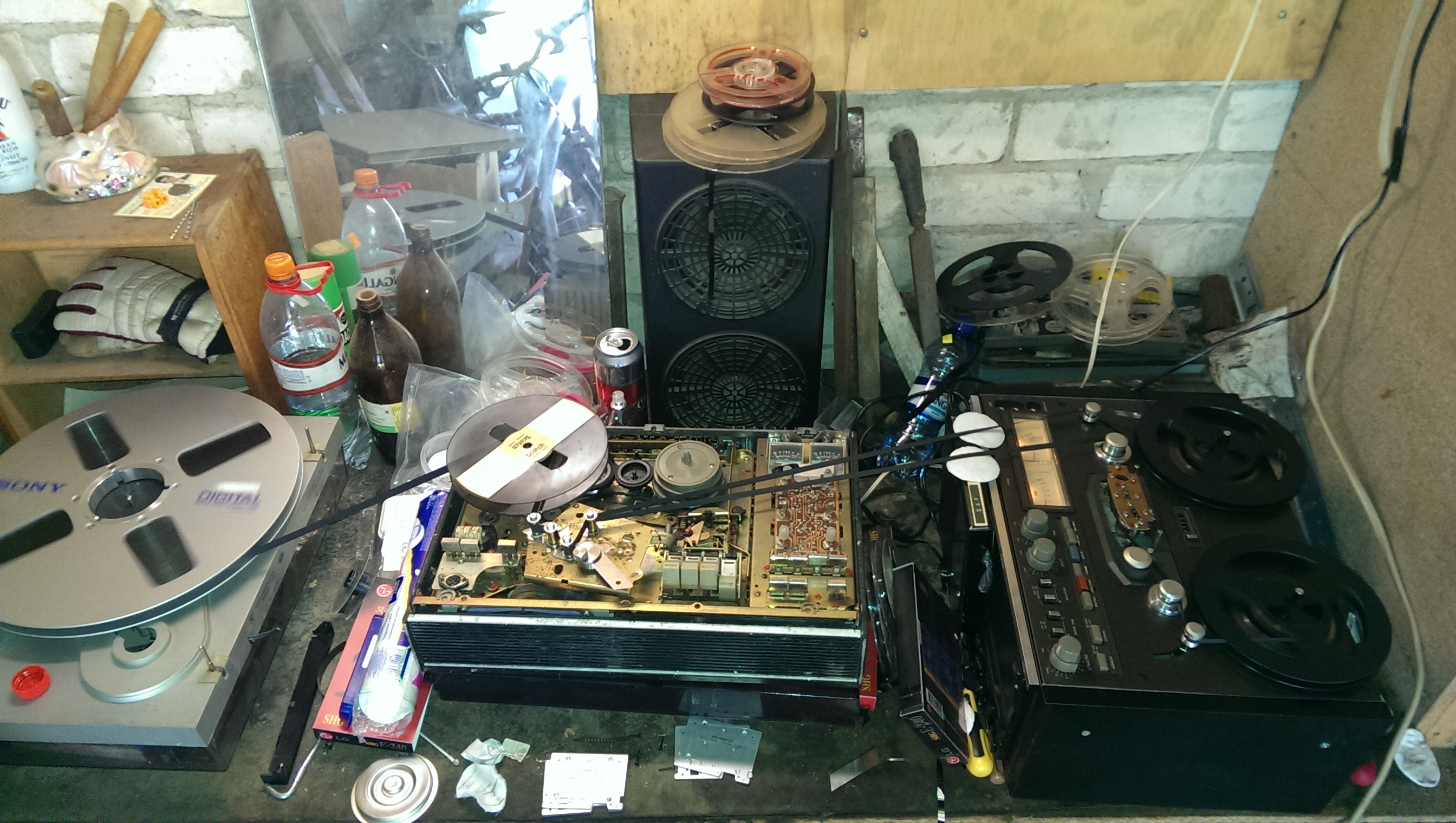

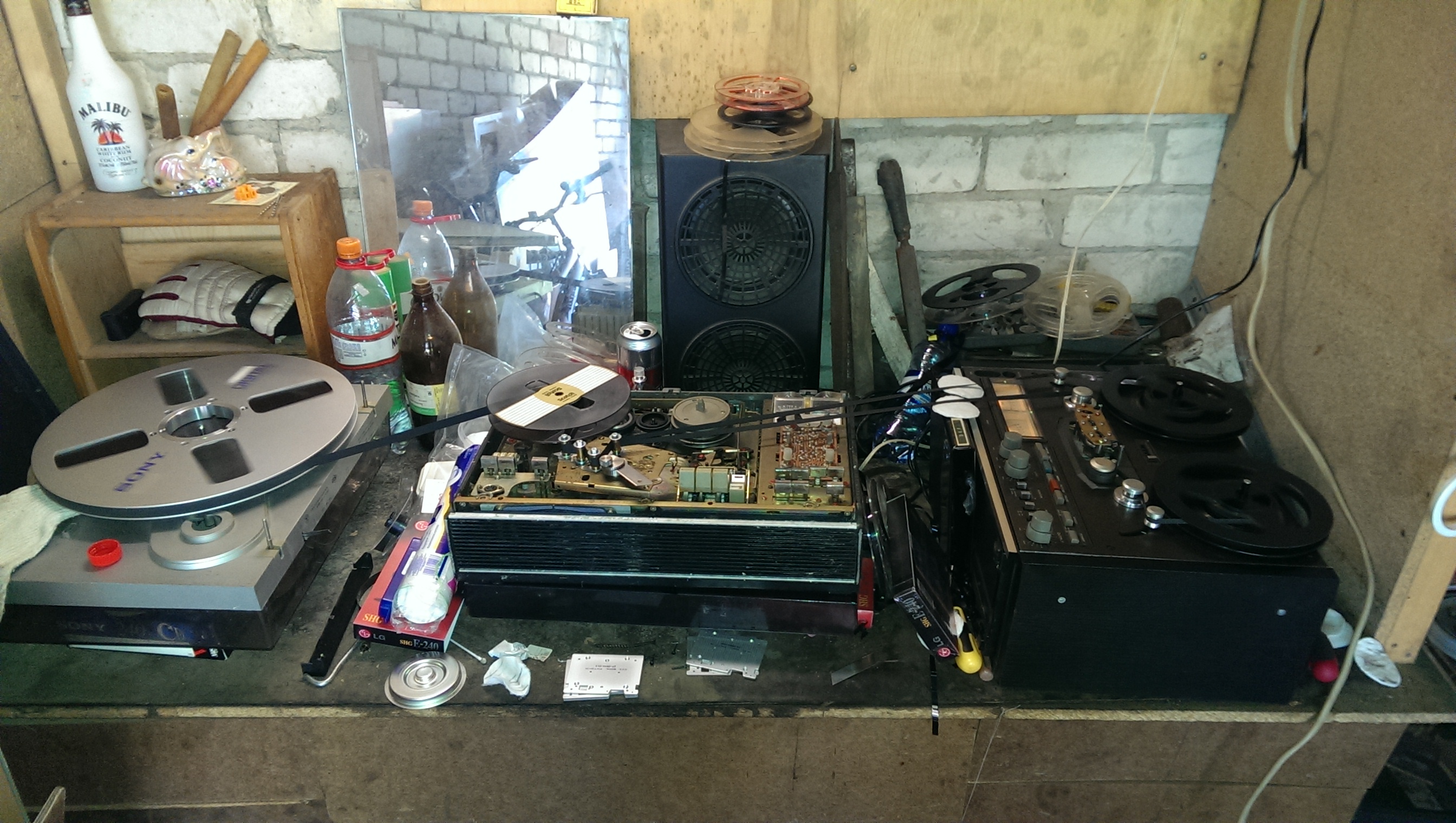

    Так по поводу Резака: вчера пробовал. мучаюсь с правильной установкой направляющих по высоте. чтобы нож резал ровно пополам.. очень нехватает точного прибора для измерения ширины ленты.. Таскама пока на фото нет, т.к. на экспериментах хватает Эльфы.. Нажмите на изображение для увеличения.

  8. #347

    Всем привет.Уменьшая напряжение на двигатель не прокатывает.С асинхрониками трудно воевать особенно когда не знаеш.

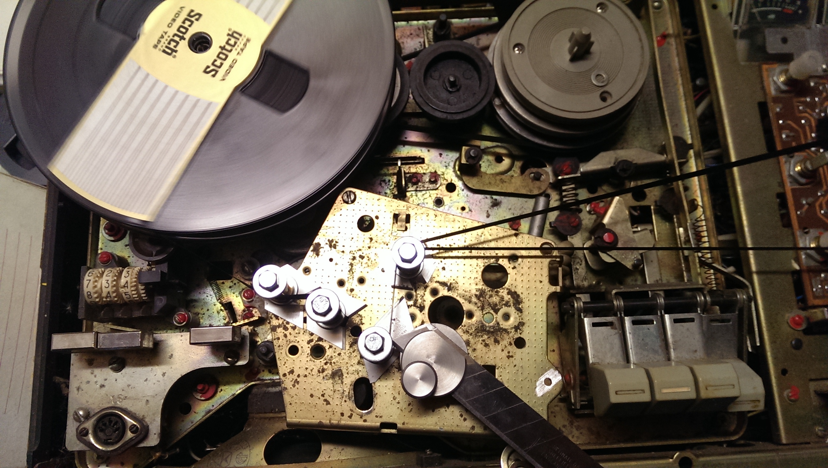

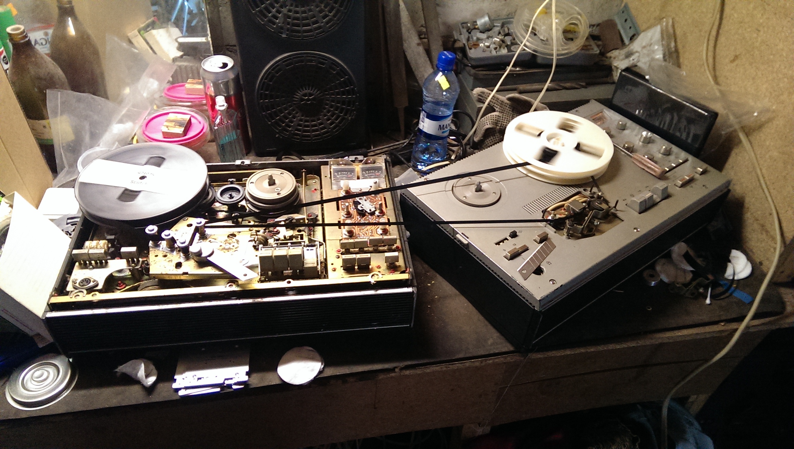

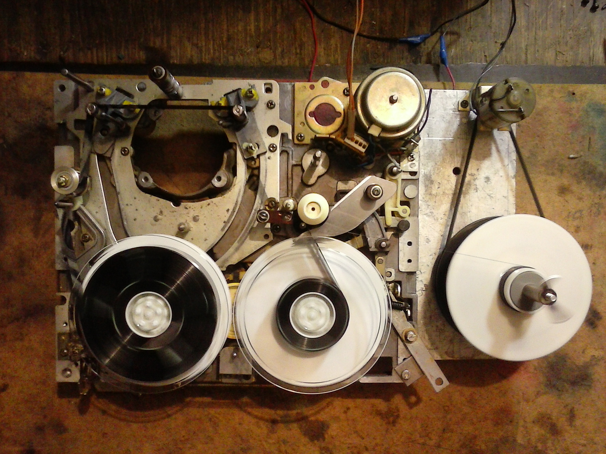

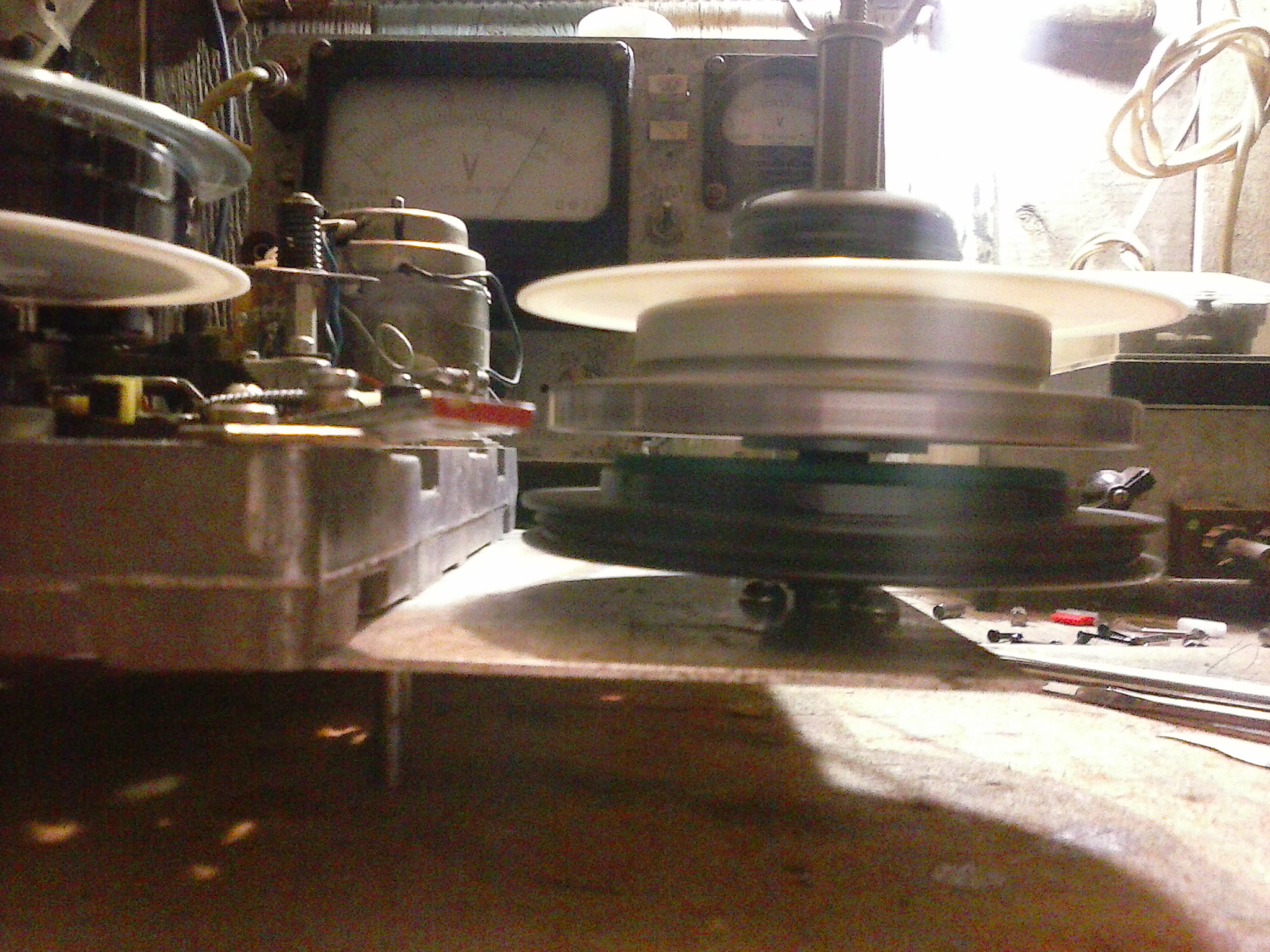

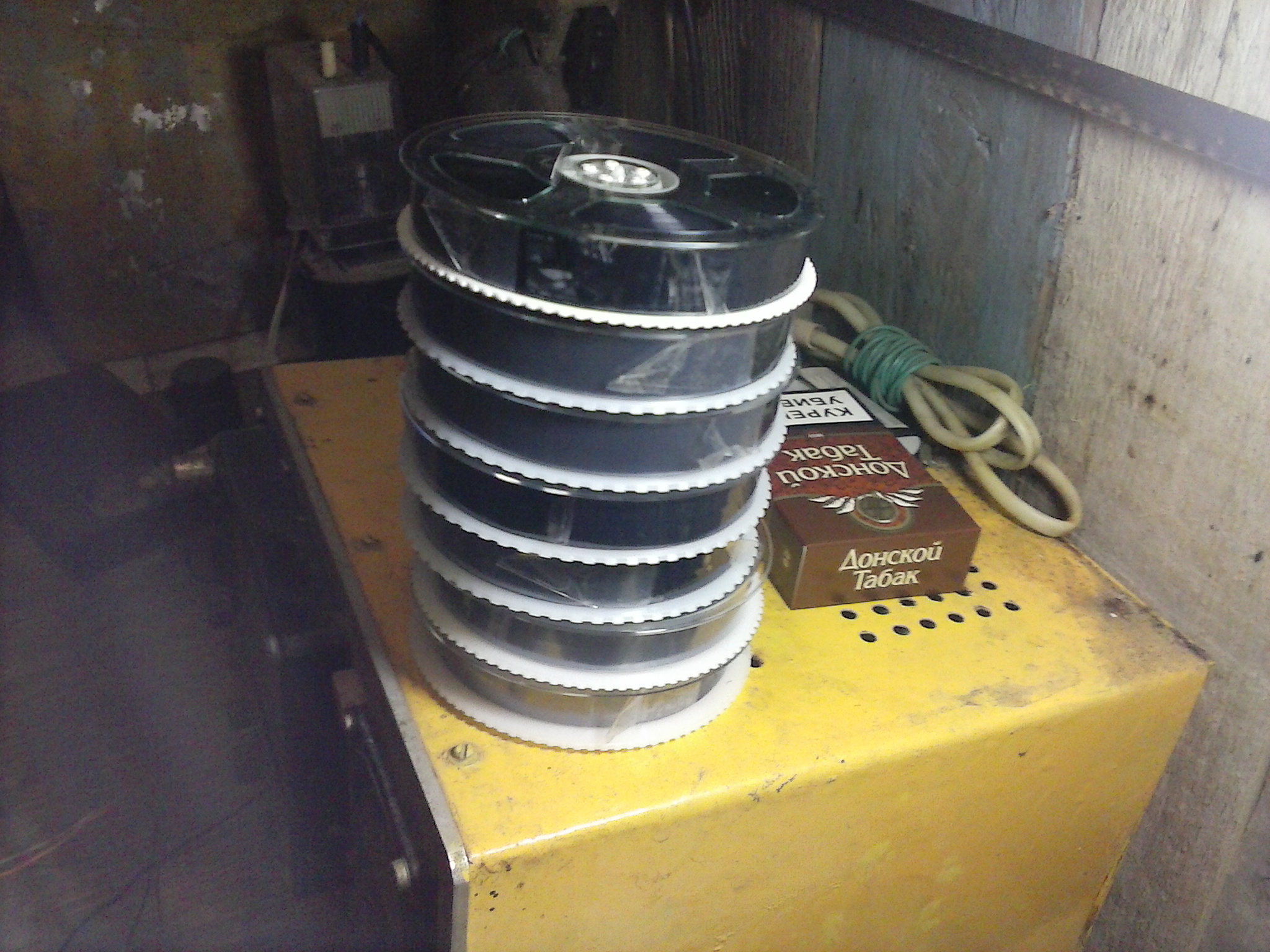

    Всем привет. Вот и мои, наверное последние, 5 копеек. Хотя говорят, что совершенству нет предела. Залез в шкаф и вытащил из него видак Электроника ВМ-12. Когда его распотрошил, то обомлел. Идеальный лентопротяг для резки. Самое ценное то, что прижимной ролик прижимается к тонвалу с внешней стороны и установлен на поворотном рычаге как в обычном магнитофоне. Выкинул из него всё лишнее и "пошаманив" три дня собрал весьма недурственный аппарат. Аж самому понравился. Добавил приёмный (подмоточный) узел от Маяка 203 для сбора "стружки" (той самой лишней нитки шириной 0,16 мм). На фото он с правой стороны, на пластине вместе с бывшим двигателем заправки. Добавил рычаг ручного отвода прижимного ролика. Он на фото в нижнем правом углу лентопротяжки. Резак оставил старый, но доработанный. Лезвия теперь устанавливаются в оправку на направляющую втулку и штифт. Мороки с установкой никакой. Установил лезвия, стянул резак и всё! Справа от прижимного ролика это не нож (хотя он и был им раньше). Это разделитель полос ленты. Он не даёт им перехлёстываться и вся лента помещается на обычную катушку. Не нужны ни какие сдвоенные катушки! Весьма удобно! Нарезал кучу, а потом спокойно занимайся перемоткой и склейкой. Перематываться лента на магнитофон будет также с этого аппарата, с подающего подкатушечника, через две установленные друг на друга направляющие стойки от Маяка. На фото они позади "дырки" оставшейся от БВГ. Весьма универсальный агрегат получился. Кстати. Ведущий движок в этом мафоне просто убойный. Даю ему 20 вольт вместо 9-ти, а он даже и греться не начинает. Дал бы и больше, но больше у меня просто нет. Да и так нормально. Скорость примерно 14 см/сек. Катушку на 180 мин. располовинивает за полчаса. Короче всё ны фотках. У кого будет желание повторить конструкцию - милости просим.Нажмите на изображение для увеличения.

    CJ_Dejmon. Самый точный прибор для замера ширины ленты, это направляющая жёсткая стойка от магнитофона 2 класса, например Маяка. Поверь на слово, когда в неё вкладываешь сначала одну ленту и протягиваешь, а потом другую, то разница между ними (если они разные) хорошо заметна. Ошибёшься максимум на пару соток.

    Сегодня подал на главный двигатель 27 Вольт. Разрезал 3-х часовую катушку за 20 минут. Скорость получается примерно 19-20 см/сек. Это уже что то. При такой производительности можно, особо не напрягаясь, 5-6 км. ленты в день делать.

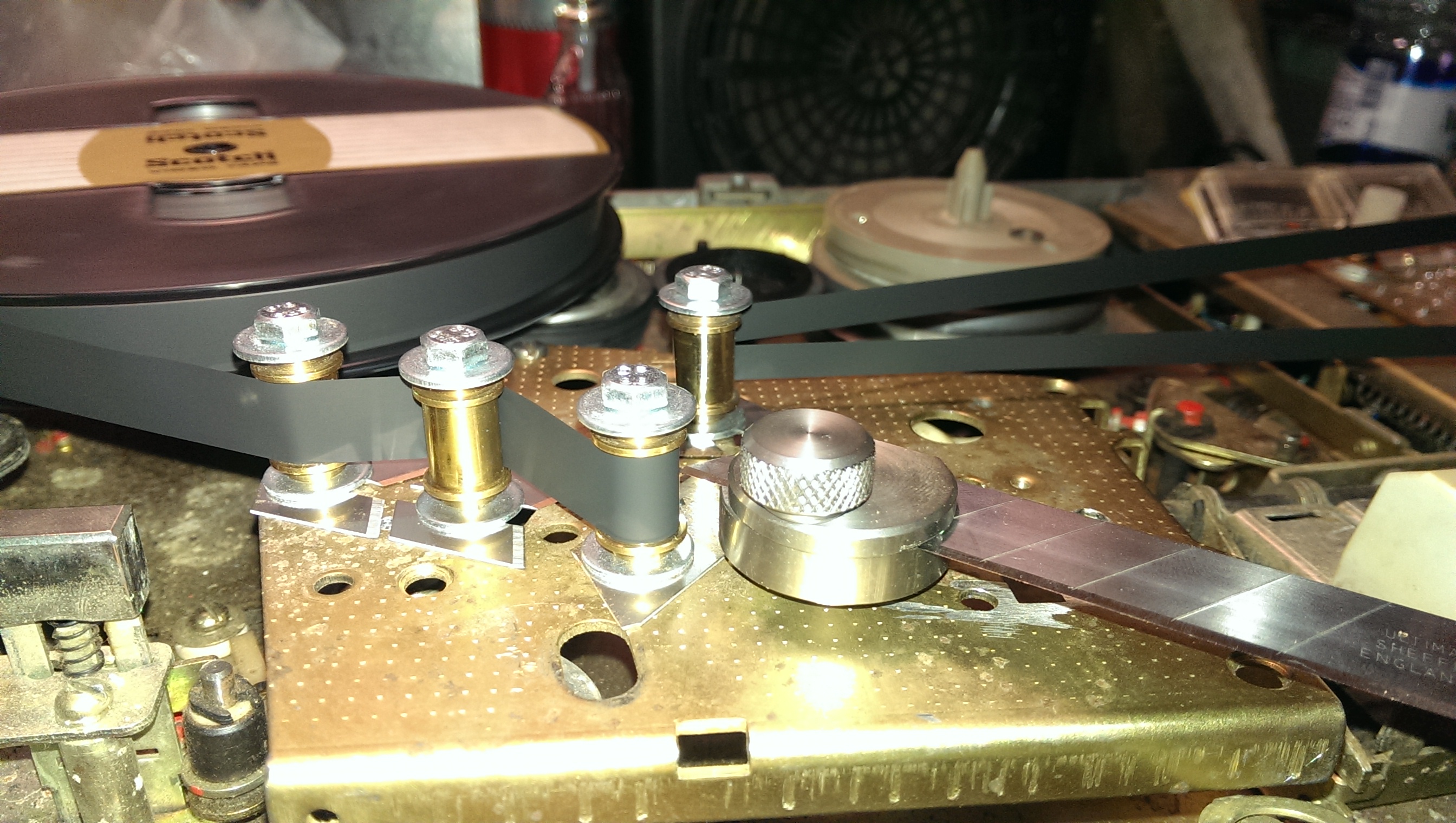

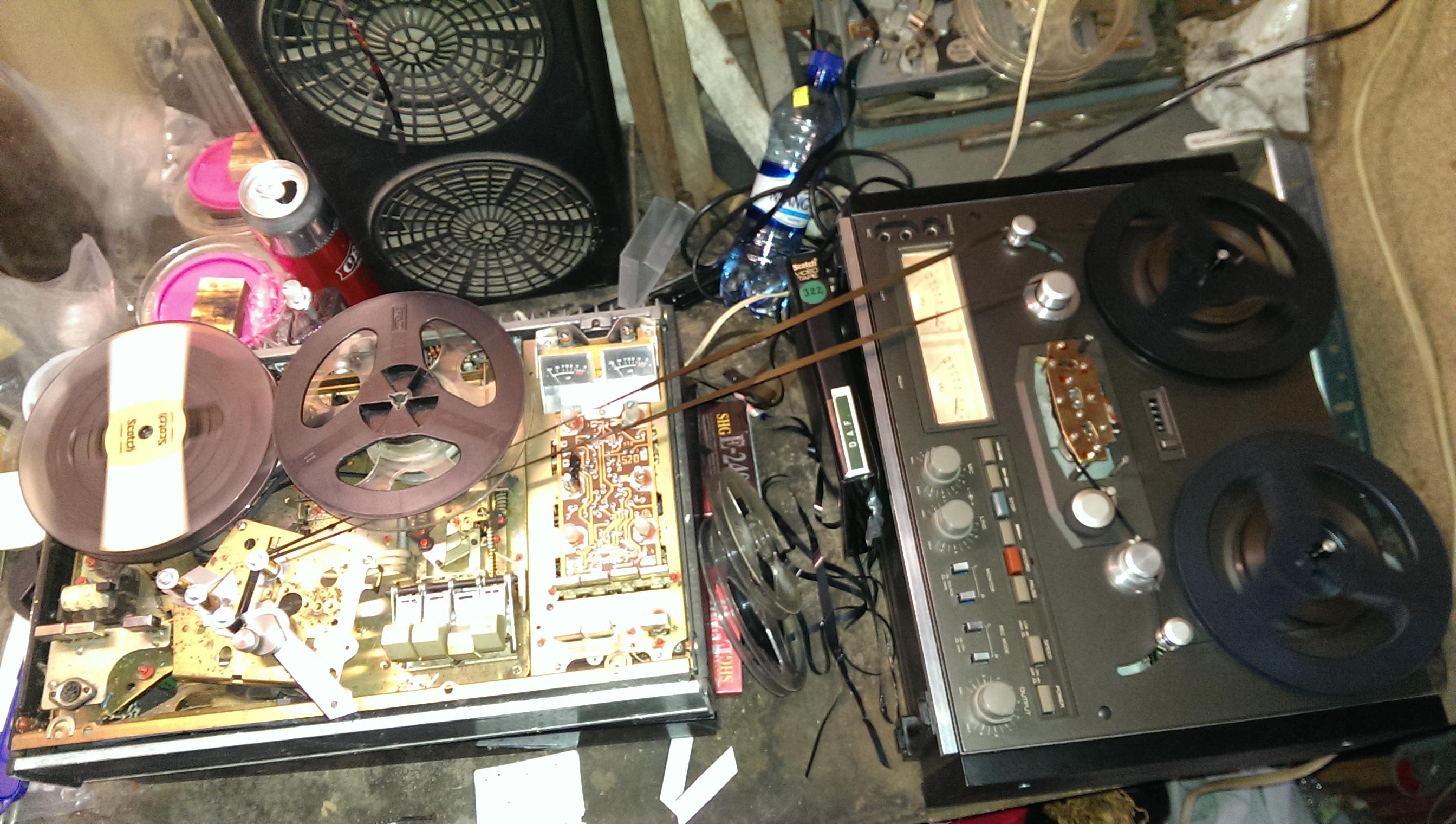

    Ну вот и ещё парочка фото. Удалось откалибровать резак. теперь режет ленту ровно пополам. какието доли милиметра не беру в расчёт, их высчитать невозможно.. Нажмите на изображение для увеличения.

    а что за магнитофон справа?
