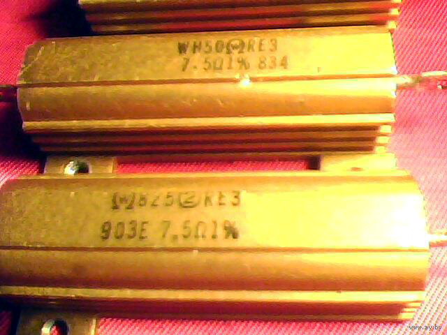

    Прошу опознать производителя мощных резисторов.
    Продавец "путается в показаниях" - Arcol, Dale...
    В звуковых цепях применимы? Планирую ставить в эмиттер однотактного повторителя...Нажмите на изображение для увеличения.

    По умолчанию Re: Выбор резисторов в звуковой тракт
    У подобных резюков стальные выводы, что не очень хорошо.
    Производитель мне неизвестен.
    Гугл говорит, что это резисторы производства Welwyn. Радует, что не китайский ноунейм.
    Откуда такая информация?
  14. #353
    16.11.2004
    1,487
    Магнит рассказал.
