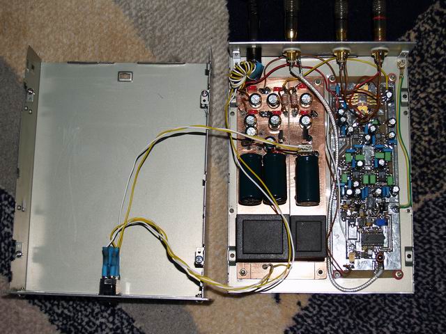

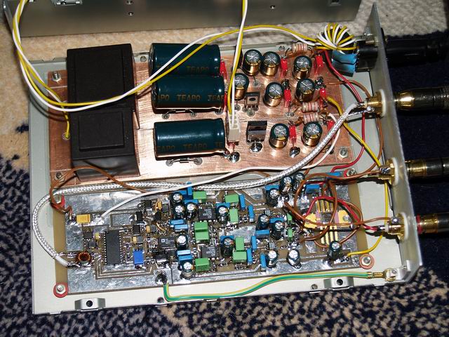

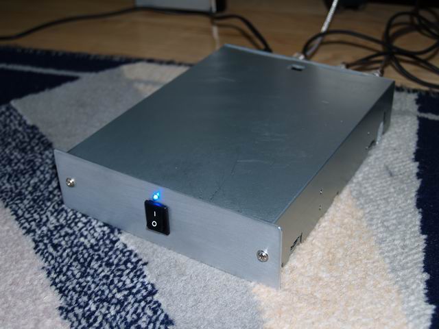

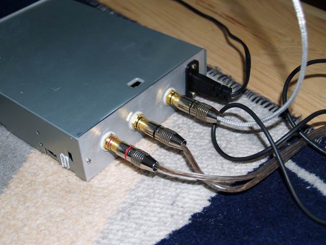

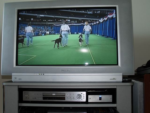

    Ну вот - окуклил Звучит заметно хуже 5847-2х1862, поэтому будет обслуживать ДВД проигрыватель, ибо звучит лучше внутреннего ЦАПа. Относительная компактность платы позволили вписать конструкцию в корпус от безвременно почившего СДРОМ драйва. А компактность корпуса - рядом с ДВД проигрывателем.

    Eugene Balakin, прикольный корпусок

    Eugene Balakin, кстати, а что в этом корпусе раньше было? Видимо сидиром))).
    Я сейчас сам пытаюсь найти корпусок 5,25 дюйма, но пока ничего подходящего нет. Хочется просто металлический или пластиковый корпус, не из-под диваисов.
    Ну да, я ж писал. Сейчас шальная мысль посетила - я ж могу ентот девайс спокойно в комп зафигачить, прям в 5ти дюймовый отсек, токо ножки отклею .
    А чем тебе корпуса от девайсов не подходят - масса преимуществ - их много и очень дешево, наличие готовых "пуклей" с резьбой позволяет красиво обвесить всякими панелями там, например дерево, камень... Легко сделать что-то типа миницентра - в одинаковых корпусах - типа там сдром в кач транспорта, БП для него в корпусе от СДРОМ драйва, этот ЦАПчик и усилок для ушей тоже в таком корпусе -дешево, практично и эстетично может выйти - но мне это не нужно сейчас
    Один недостаток - маленькие это коробки.
