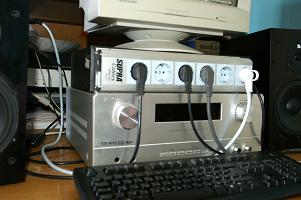

    Вот кстати что у меня получилось

    розетки на лицевой то панели зачем? или для фото повернул?
