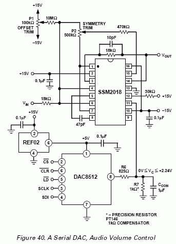

    вопрос такой,
    регулятор громкоси как не очень сложно и более менее качественно реализовать?
    микрухи типа АД5222 не подходят из-за низкого питания.

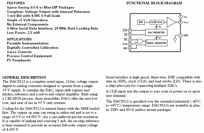

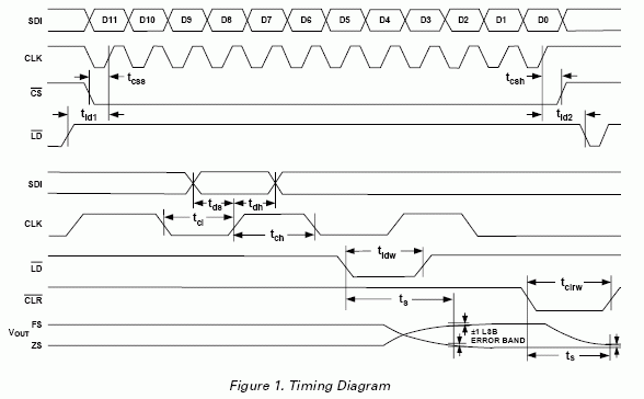

    По умолчанию Re: Продолжим ... Микроконтроллер в УМЗЧ
    Сейчас пробую разобраться с передачей данных в DAC8512. Получается, что в начальном состоянии линии SDI и CLK должны иметь лог.0 (или все-таки лог.1), а LD - лог.1. В момент перепада из лог.0 в лог.1 на SDI уже должен установиться информационный бит. И так в течении 12 циклов. При этом до начала тактирования по CLK на LD должен быть установлен лог.0, а после 12 циклов - лог.1.
    Вот так я понял диаграммы, приведенные в даташите, только там, ИМХО, неправильно изображена диаграмма для LD - он ведь инверсный, как и CS!

    А что вы скажете по посту №351 о передаче данных в DAC8512? - в каком начальном состоянии должны быть линии SDI, CLK, LD? Выставлять эти состояния портами МК или внешними резисторами как, например, в I2C?

    В шине SPI не используются 2-направленные линии, поэтому подтяжки не нужны, Z-состояние пинов МК тоже не нужно, все фиксированно, поэтому разумеется, выставлять портами.

    В шине SPI не используются 2-направленные линии, поэтому подтяжки не нужны, Z-состояние пинов МК тоже не нужно, все фиксированно, поэтоу разумеется выставлять портами.
    Понял, а тогда какие начальные состояния у SDI, CSL, LD должны быть? У LD я так понимаю лог.1 раз он инверсный, а у SDI, CSL - не знаю, наверное тоже лог.1 раз на временных диаграммах (https://forum.vegalab.ru/attachment....1&d=1172337953) в начале и конце присутствует лог.1?!

    А это в даташите смотри на временные диаграмм. Там обычно все хорошо видно.
    LD обычно в "1", и пока он в "1" пофиг что с остальными происходит.
