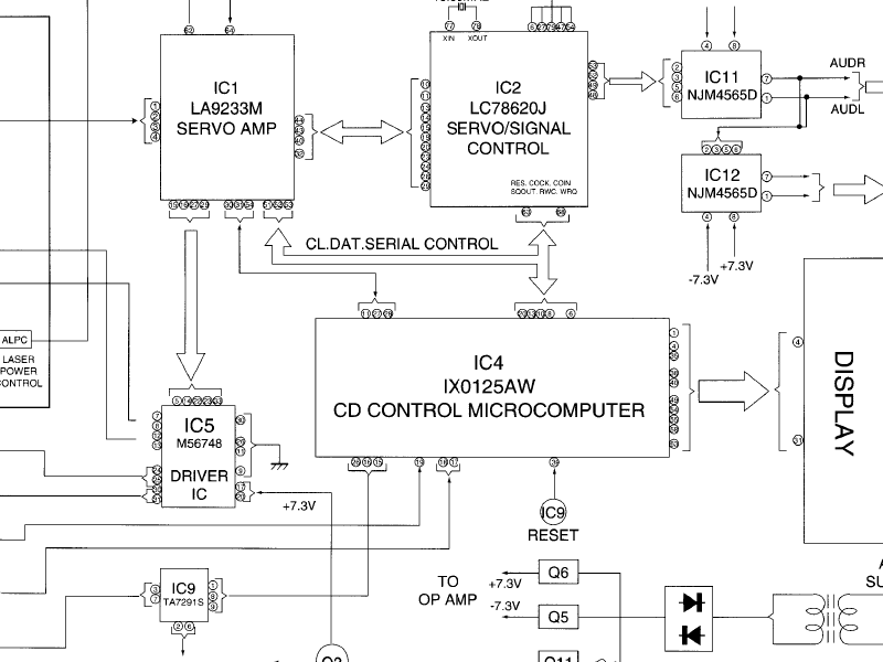

  18. #357
    03.02.2010
    Россия Таганрог
    448
    По умолчанию Re: Апгрейд Technics SL-PS 770A
    Вот часть блок-схемы Нажмите на изображение для увеличения.
  19. #358
    Аватар для Оллема
    11.09.2005
    3,831
    У вас ЦАП совмещен с сервопроцом - два в одном - LC78620. Посмотреть бы осцилом какой выход на ногах 52,53 и 48,49 - это выходы соответственно правого и левого каналов. Думаю такой выхлоп сюда подойдет. Нужно сделать еще отдельное аналоговое питание на ноги 47,54.
    Впрочем, вот даташит:
  20. #359
    03.02.2010
    Россия Таганрог
    448
    Спасибо, попробую заморочиться . Вообще я не силён в цифре , как Вы думаете , то что сервопроц совмещен с ЦАПом это хорошо или плохо ? Вот такой, быть может глупый вопрос... Но играет гад довольно не плохо и в этом виде, мой бывший Техникс рядом даже не валялся. Кстати я выше ошибся в модели, не PG-560, а Technics SL PG-590 запамятовал уже .

  21. #360
    Аватар для Оллема
    11.09.2005
    3,831
    Думаю особого криминала в совмещении нет. Главное что из себя представляет сам ЦАП. В моделях Техниксов 5хх стоит тоже серво-совмещенный ЦАП, но он там со встроенными ОУ. Не мудрено, что играет хуже.
