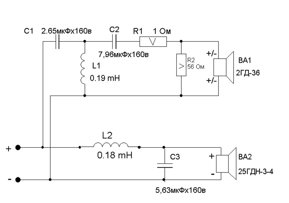

  2. #341
    Старый знакомый Аватар для Svjatoslav_
    11.11.2011
    Бердянськ, Україна
    540
    По умолчанию Re: У кого есть Кубики Салтыкова
    Цитата Сообщение от sash.0594 Посмотреть сообщение
    я в Чите живу , у нас тут с этим проблематично . А какой вариант фильтра был у победивших "кубиков" ? И если победили кубики - а там бумажные 2гд36 - то стоит ли искать ВЧ от S30 ? Вот 3гд47 - купил бы с удовольствием . Хотя бы один . один есть .
    При разделе на 4 кГц рекомендовал бы 2гд36, выбранные из нескольких. ВЧ от S30 лучше работают с 6-7 кГц, не любят низкого раздела.

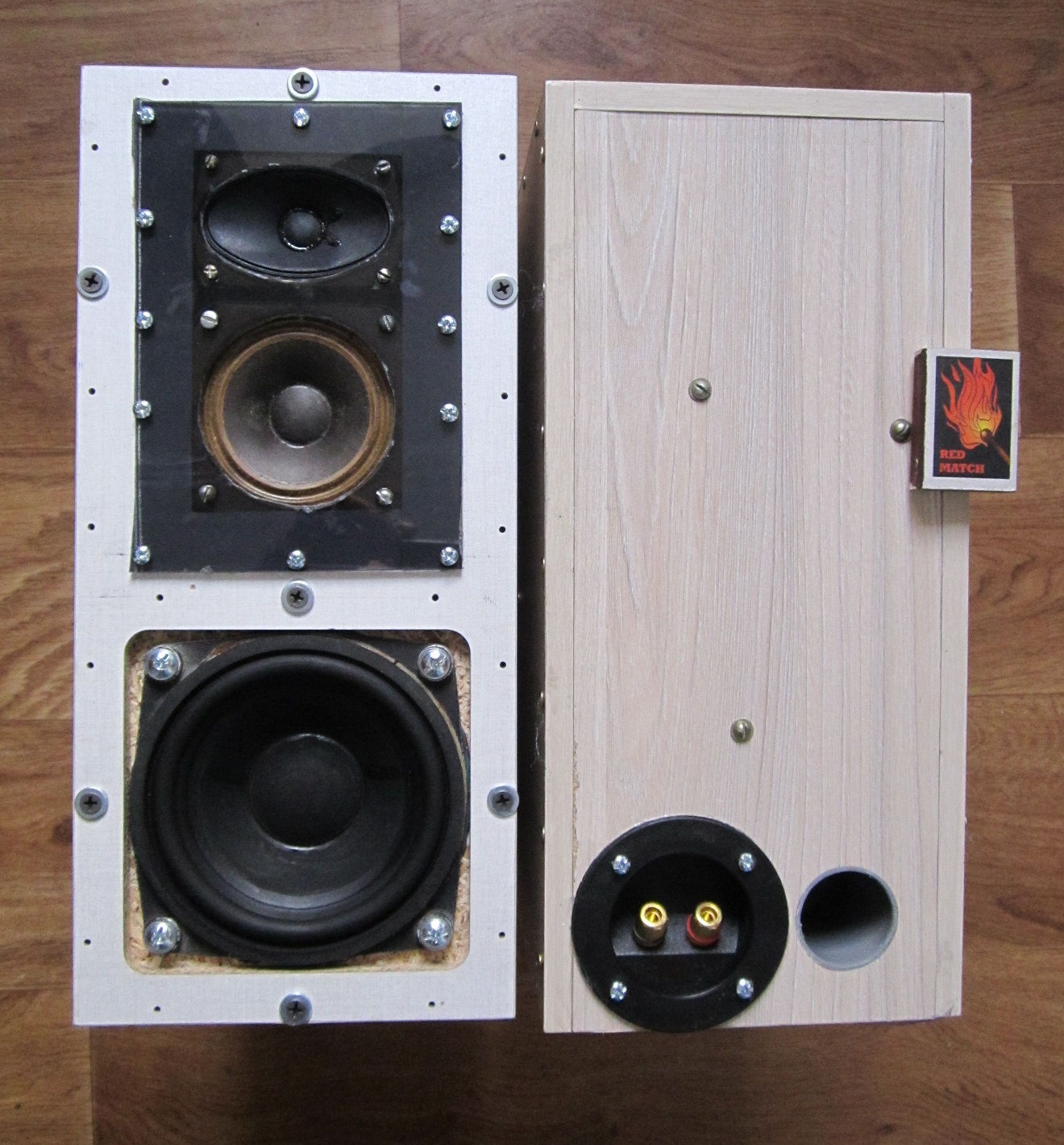

    Использовал 2ГД-36 и в прикомпъютерной мини-трёхполоске, совсем недавний заказ. Передняя панелька СЧ/ВЧ блока на фото ещё настроечная, временная.
    Заказчик искушённый, "вёл" заказ по всем стадиям комплектации и выполнения. Пришлось расположить ВЧ головку большой осью горизонтально.
    Правда, 2ГД-36 доработанные, вклеена ткань на внутренние стенки рамы, вставлен жёсткий куполок прямо внутрь каркаса ЗК.
    Даннная АС очень хорошая альтернатива "кубику".
ID:	261742Вот нашёл у себя схемку на диске , где взял - не помню

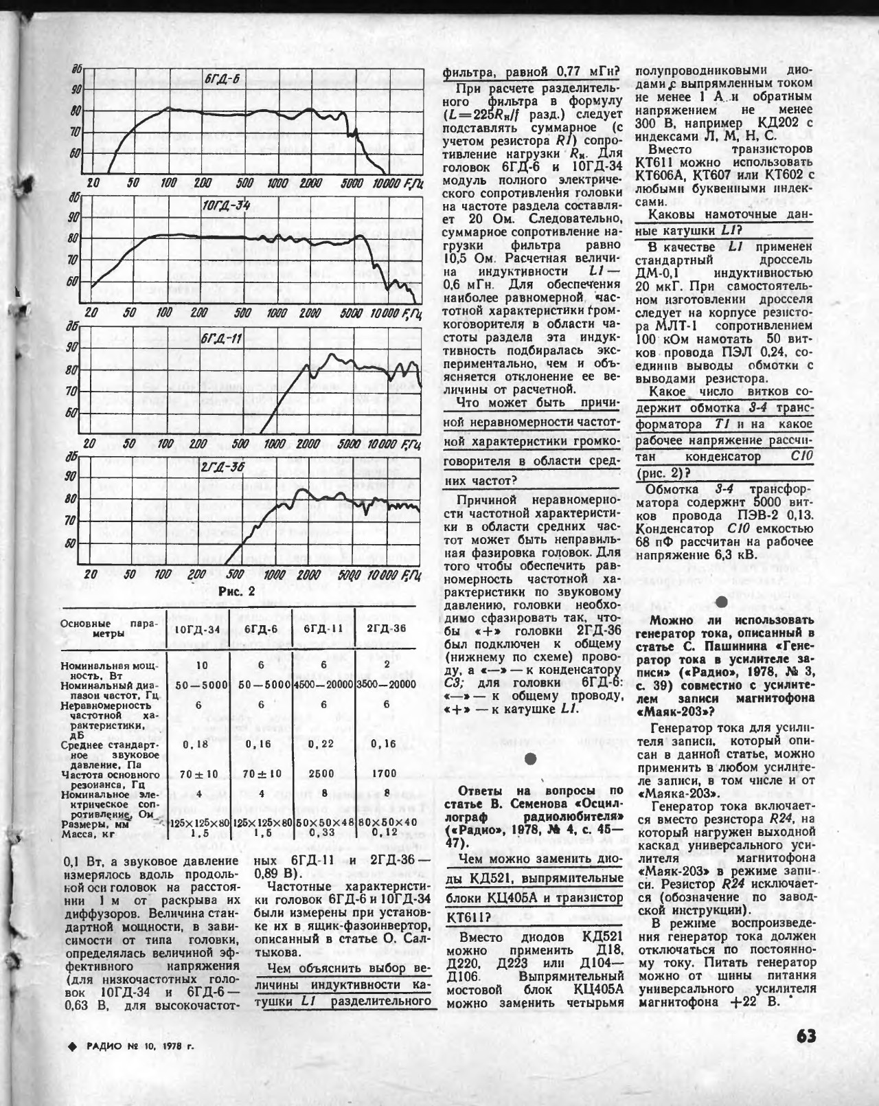

    Пока ничего. Читать соответствующую ветку.
    Хочу напомнить, что была поправка автором АС. Катушка 0,77 мГ должна быть 0,57 мГ.
    В этом случае АЧХ гораздо ровнее.
    Надо сделать и послушать.
    В принципе АЧХ и чувствительность пищалки очень похожи на 2ГД-36.
    А доводить кроссовер до совершенства можно годами.
    Где была поправка автора? Ссылку, фото, скрин пожалуйста.
    Файл кубики 4 прямо в первом посту.
  15. #354
    Цитата Сообщение от Den396 Посмотреть сообщение
    Не вижу такого в тексте
    все там есть.
    все там есть.
    Ткните, не вижу! Кроме как про фазировку динамиков ни слова о том, что нужно катушку сматывать, или про опечатку. Я много не прошу, в паинте маркером подчеркните и приложите.
    написано вложения : Кубики 4 в формате дивиджи
    Или весь архив по кубикам
    https://yadi.sk/d/Sz9KH9QG8H-xk
    С уважением Максим.
    Вот в jpg. Сохраните на компьютер, откройте в редакторе и выделите красным маркером строку с данным текстом, затем сохраните и опять прикрепите сюда.
    я вам дал все ремарки от Салтыкова.
    С уважением Максим.

    Это все я видел. Просто привык проверять информацию. Сейчас изготавливаю такую акустику и столкнулся с тем, что не нашел информации, что автор что то говорил про катушки. Не вижу в тексте такой информации, прошу поправить, коль сам я слеп, молод и неопытен.
    Ну в общем понятно,
    — Видишь суслика?..— Нет...
    — И я не вижу... А он есть!
    — Понятно...
