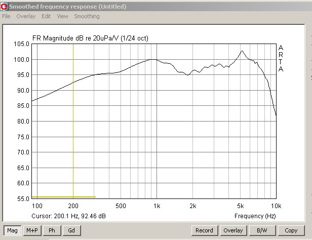

    приехало это http://asalab.net/sites/default/file...4_8/mr1304.pdf померючил Нажмите на изображение для увеличения.
ID:	417173 три литра, забито под завязку какой-то шумовкой честно ликвидированной с обшивки кабины газель некст, морда-лица 220х530мм, смещён от центра и по вертикали и по горизонтали. С одного метра.

    Ну, если цену деления поставить как в даташите и сгладить 1/2, то
    ---------- Сообщение добавлено 15:36 ---------- Предыдущее сообщение было 15:34 ----------
    С одного метра.
    с 10см и окно до конца открой, пусть низкие частоты войдут в микрофон
    И якыйсь щит потребуется
    ---------- Сообщение добавлено 15:38 ---------- Предыдущее сообщение было 15:36 ----------
    Зуб достаточно далеко, это фильтром убирается само собой.
    Вот в СС Дискавери он пониже, хотя тоже не помеха.
    Я тут вчера мучал фильтры для СБшек: все элементарно порешалось. Там такой же по принципу горб.
    они мне не нать, это на середину, чё нить от 400-500, может и ниже, там резонансная чёт 70гц, вот Нажмите на изображение для увеличения.
    ---------- Сообщение добавлено 16:59 ---------- Предыдущее сообщение было 16:56 ----------
    вылечим, включал без фильтра, вроде нормально, но йа глухой

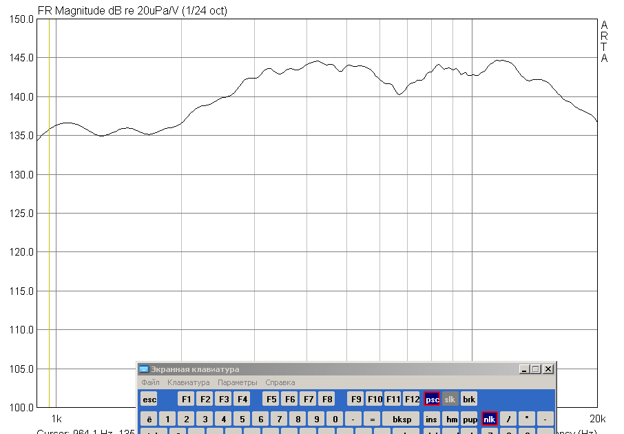

    Т290.1.1.8 http://www.asalab.net/sites/default/...t290_1_1_8.pdf Нажмите на изображение для увеличения.
ID:	417750 через 3мкф, с одного метра, морда 220х530мм, головку установлена заподлицо, в верхнем углу, отступ от верхнего края 15мм, от бокового 20мм.
