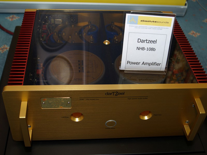

    Интересно, параллельные унч в промышленном виде существуют?
  16. #3575
    07.09.2014
    Россійская Имперія
    801
    Конечно: https://forum.vegalab.ru/showthread.php?t=37151 По схеме похож на параллельник Агеева от 1985 г. На ебае продают киты для сборки Dartzeel.
