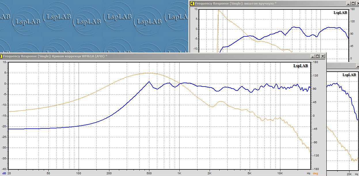

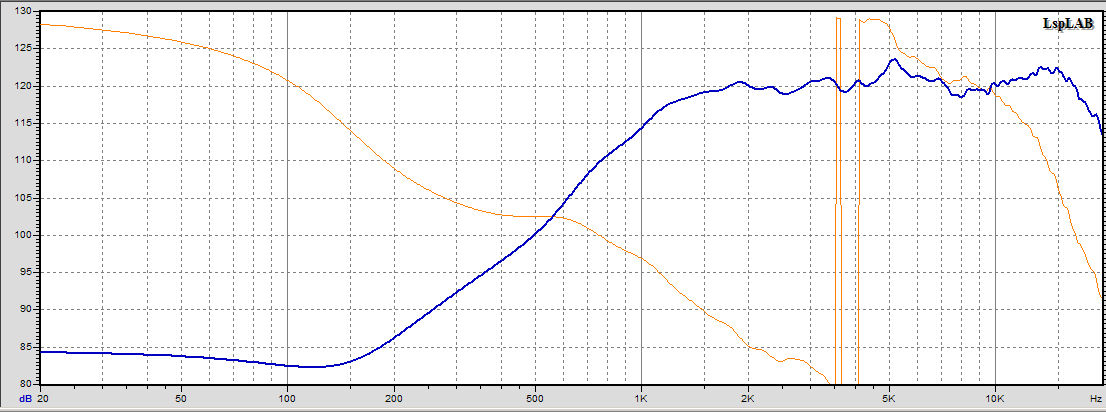

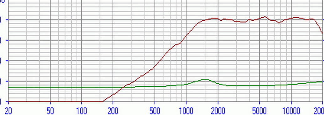

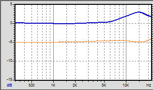

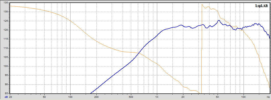

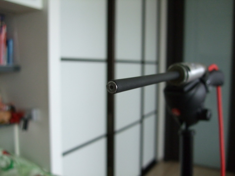

    Коллеги, микрофон, собственно, я уже выбрал, сделав его на базе WM-61A и усилителя Carbon`a под питание 5V. Остался всего один вопрос, - можно ли в Питере померить точно (+/-0.5dB) пару ВЧ динамиков? Точно и недорого, желательно, так как точно и дорого, а уж тем более, дорого и неточно - совсем ни к чему.

Название:	АЧХ SC10N.jpg
Название:	АЧХ SC10N масшт.jpg
    Однако, как же все же это громко 93SPL при 2.8B выхода. Пришлось наушники противошумные одевать пока уровень выставлял. Но справился.

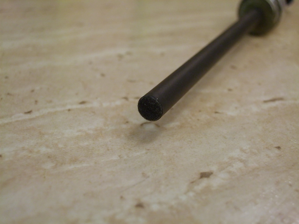

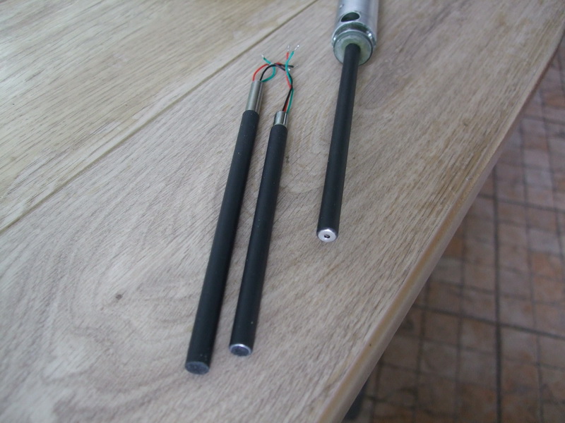

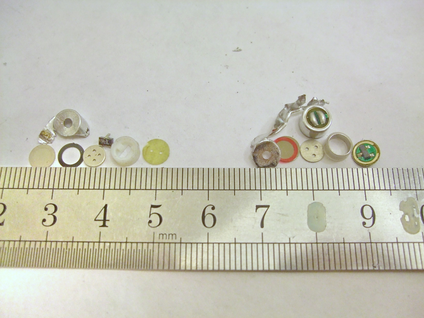

    Коллеги, спешу поделиться ближайшими планами, а именно замером своего Visaton`a у последователя ИРПА. Обещали померить с точностью +/-1dB в камере, дескать, лучше которой сейчас в городе нет (лучшее из того, что осталось)), и на приличном итальянском оборудовании. И заметили, что +/-0.5dB - это фантастика, сынок, это не к нам.
    Понятно, что WM61A давно набил оскомину всем завсегдатаям, и, тем не менее, хотелось бы добавить пару слов для таких же пользователей, как и я (кому быстро, качественно и дешево):
    Собственно, ниже на фото сам WM-61A и его "аналог", который я крайне не рекомендовал бы использовать (паразитный фон, низкая чувствительность, разброс параметров) То есть, если уж делать микрофон самостоятельно, настоятельно прошу озаботиться поисками оригинальных Panasonic. Кроме подробно описанного в даташите цоколя у них обязательно должны быть номера на корпусе, которые я сначала просто не заметил.
ID:	236445 Нажмите на изображение для увеличения.

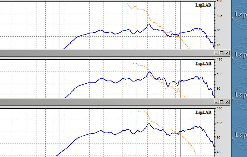

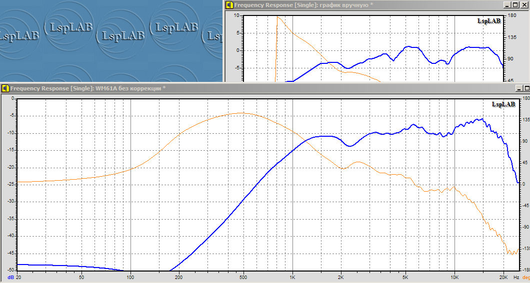

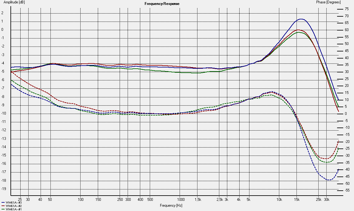

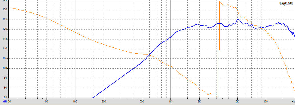

    Если капсюли оригинальные, разброс их ачх и, как следствие, файл коррекции будут соответствовать графикам:
    В моем случае были опробированы три капсюля WM61A. Два из которых (№1 и №2) приехали ко мне в одном заказе, и ещё один был куплен на днях из совершенно другого источника (№3). Далее, все они были одинаковым образом установлены на 6mm трубки, обернуты фольгой и затянуты в резинистую термоусадку. Нажмите на изображение для увеличения.

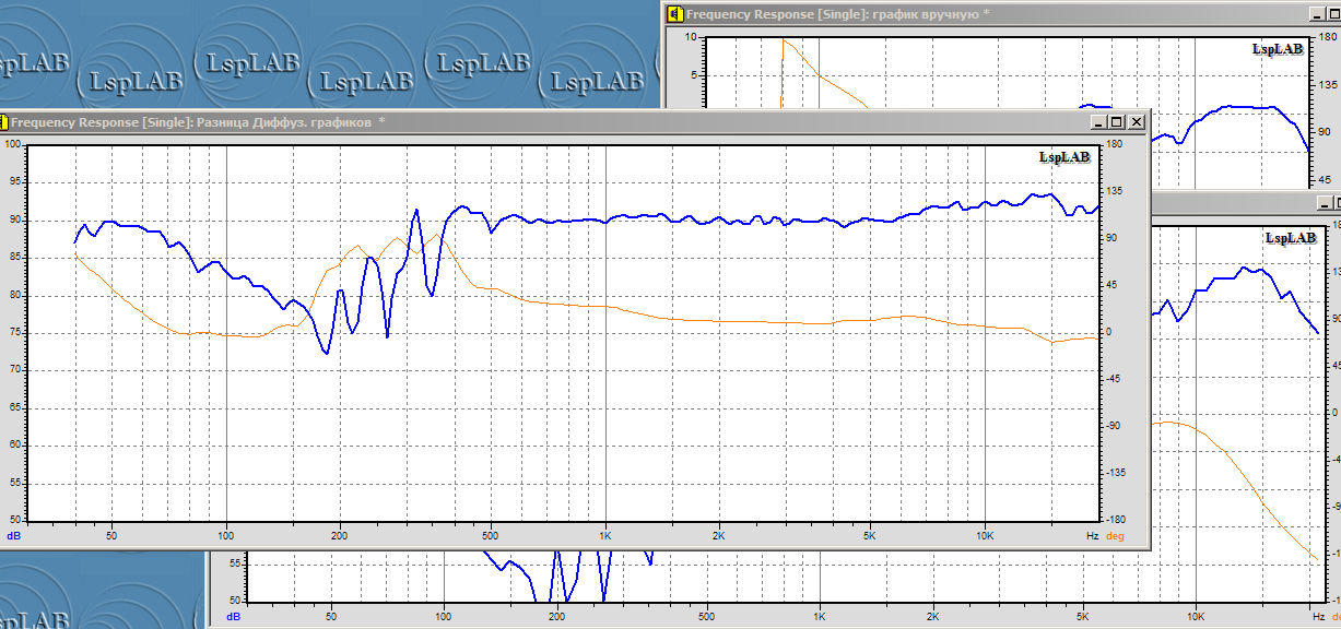

ID:	236447В итоге, обозначу лишь девиацию замеров SPL одного динамика (уровни регулировались один раз и на протяжении замеров не изменялись, оставаясь одинаково оптимальными, менялись только трубки с капсюлями)
    По порядку: разница 1-го и 2-го капсюля, 1-3, 2-3
    Как видно, разница между экземплярами не столь существенна и находится в пределах 2.5dB. Понятно, что до 500Гц графики полезной информации не содержат, тк. использовался замер MLS.

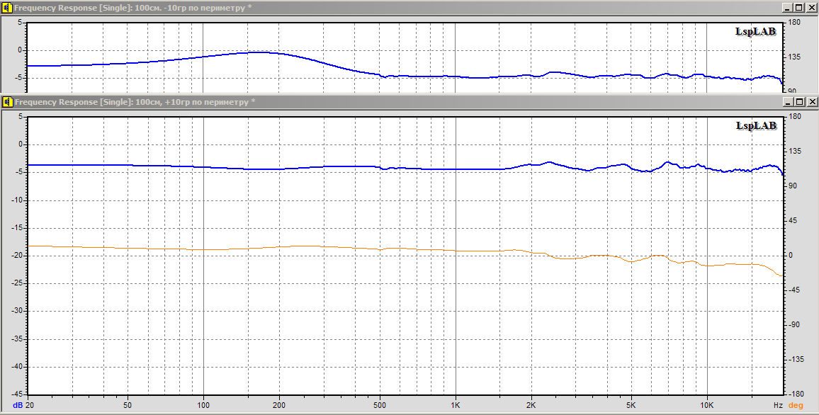

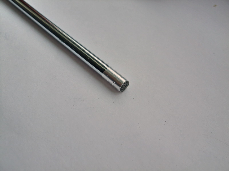

    Попутно, хотелось бы рассеять предубеждение в отношении материи перед мембраной, её обязательного особенного качества и количества)
    Ниже приведена разница между замерами с одним капсюлем, но разным "тряпочными" оформлениями:
    Со штатной тряпочкой и без тряпочки вообще, штат+ещё один слой тряпочки, штат+два слоя тряпочки. Как явствует из фотографий, с креплением тряпок я не церемонился. Использовалась акустическая тряпка от внутреннего убранства стороннего мико-донора.
Название:	девиация тряпо&#10.jpg
Название:	девиация штат+д&#1.jpg
Название:	девиация штат+2 с&.jpg
ID:	236436 Нажмите на изображение для увеличения.
ID:	236437 Нажмите на изображение для увеличения.
    что было источником звука?
  5. #3564
    30.05.2005
    2,196
    По умолчанию Re: Выбираем измерительный микрофон...
    Не важно.
    Главное чтоб звуковое давление источника доминировало над шумом самого микрофона. Кривизна источника вторична.
    Последний раз редактировалось Nikolav; 08.05.2015 в 22:50.
    E=mc^2 ± 3 dB
  6. #3565
    лентяй Аватар для Alickkk
    30.12.2006
    Барнаул
    4,418
    Kuzja, а длина трубок одинаковая? (динамик на баффле?) если нет, замеры ни о чем...

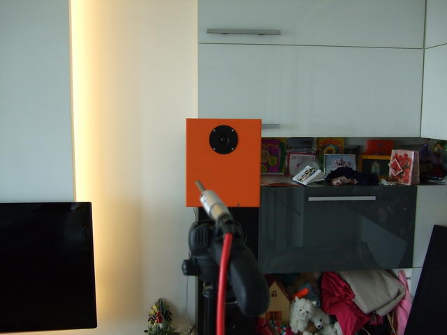

    Трубка второго на сантиметр короче трубки первого и третьего - ни о чем как раз подобная разница в длине при прочих равных, имхо. От плоскости до плоскости тот же метр.
    Так понимаю, вы занимались исследованием воздействия длины трубок на АЧХ. Было бы интересно ознакомиться с результатами. Это как раз то, что я ещё собирался померить, упомянув взаимосвязь положения конического набалдашника на трубке и ачх. Что там и как резонирует, или не резонирует.
    Динамик на штатном месте. Провода от каждого отдельно выведены наружу, делай, что хочешь)Нажмите на изображение для увеличения.
    ничего не резонирует... разность на приведенных АЧХ скорее из-за влияния отражений от передней панели(баффла), на разных расстояниях от мика до АС...
    ---------- Сообщение добавлено 00.02 ---------- Предыдущее сообщение было 00.00 ----------
    вообще здесь принято хотя бы пару раз померить для верности... или это к приобщено празднику победы?

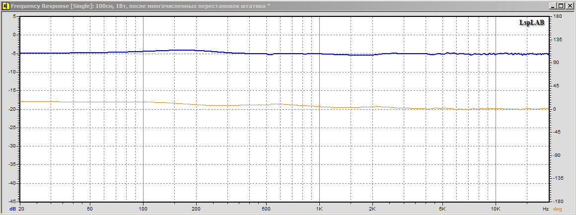

    Alickkk, померил и не раз. Второй капсюль имеет горбатенькую в пределах 2.5. Первый и третий гладенькие, что и видно на взаимокартинках
    И главное, я не вижу ничего необычного в своих замерах, относительно уже давно сделанных другими. Всё то же самое. Откуда столько вопросов? Просто капсюли панасоник, и все
    об чом и речь...
    честно говоря не совсем понял про три капсюля: сначала у вас 3-й капсюль с горбом на АЧХ... а потом на разностных АЧХ в сравнении с 1-м и 2-м, 3-й уже без горба...
    Kuzja, просто попробуйте подвигать-померить капсюль на оси +-5мм... +-1см... +- 2см... там есть зоны наибольшего влияния... ))
    чтобы делать разностные АЧХ нужно очень точно соблюдать расстояние до баффла...
    нда... )) для справки: при измерениях АЧХ очень желательно соблюсти расстояния от измеряемой АС до ближайших отражающих поверхностей не менее 1м(или сделать их поглощающими - завесить одеялом и т.д.)... серый зеркальный шкапчик, который справа, легко может гадить...

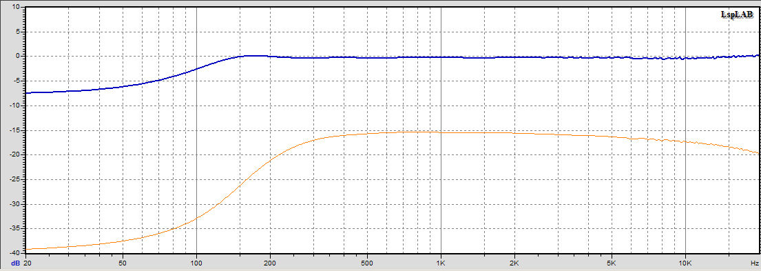

    Три капсюля - три разностных графика. Ничего лишнего, чтобы показать разницу между экземплярами. Их интерпретации АЧХ динамика по порядку сверху вниз, слева направо:
Название:	три графика.jpg

    Файл коррекции везде одинаковый, с корректировкой до 2.9dB Нажмите на изображение для увеличения.

    Гадить есть чему, факт. Но это что-то гадит одинаково. И я не буду настаивать на том, что моська капсюля расположилась в пространстве с точностью до миллиметра, то есть замечание справедливое, учту на будущее.
    Хотя длина волны на частотатх от 2 до 10kHz позволяет ошибаться с местоположением вполне ощутимо. Я это к тому, что второй капсюль использовать в дальнейшем не буду.

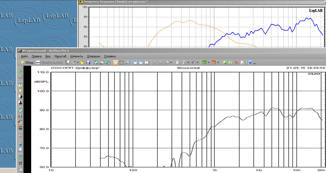

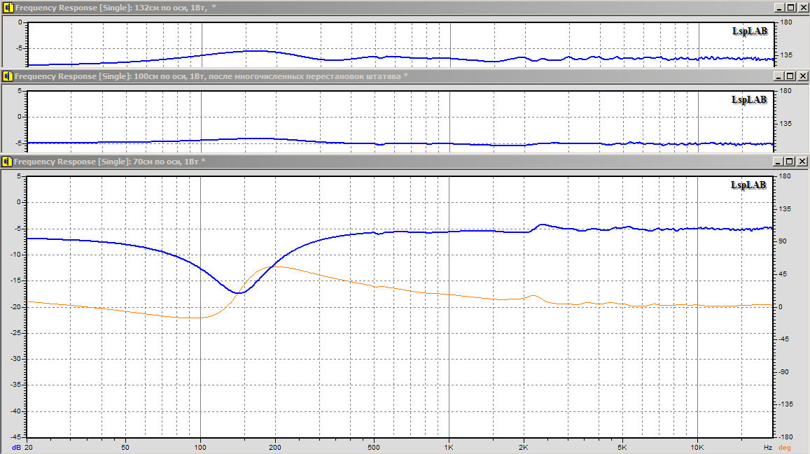

    Коллеги, итак, сделал щит Нажмите на изображение для увеличения.
ID:	237669 , который можно вывесить как баскетбольный, поставил в него второй SC10N и отдал на замер в "Диффузор". И получил результаты.
    Отдали распечатку Нажмите на изображение для увеличения.
ID:	237670 , графический файл и, поинтересовавшись, надо ли, ещё и текстовый. Объяснили, что сначала измеряют эталон, следом - испытуемый динамик. Устанавливали щит как положено, делали 1Вт и 1 метр, как в аптеке. Короче, все замечательно, но при сравнении графического и текстового файлов возникли вопросы, связанные с серьезным расхождением между ними после 6kHz и незначительным до этой частоты.Нажмите на изображение для увеличения.

    На возникшие вопросы был дан следующий ответ: - Да, какая-то еДунда с текстовым файлом. Используйте графический, он верный -. На что, я возразил, что подобное расхождение в данных вообще ставит под сомнение точность каких бы то ни было результатов, мол, что за хрень.? Ответили, что текстовые файлы никому не дают и сами не используют, обещали графический, его и отдали. А с остальным пообещали ответственно разобраться. Вот так. И на этом переговоры закончились.
    Тем не менее, какие-то результаты есть, и их хотелось бы использовать. Поэтому, набил я вручную графическую интерпретацию с точностью до 0.2dB, ограничившись диапазоном 500-20kHz, и сравнил с текстовым. Получилась следующая картина:
Название:	Разница Диффуз. &#.jpg
    Посмотрев на разницу, я предположил, что ощутимый расколбас в 5dB, тем не менее, носит системный характер и очень напоминает корректирующую кривую микрофона (возможно, даже итальянского ), которая по непонятным причинам не была учтена при выводе текстового файла. По крайней мере, мне так показалось. Прошу возразить, если это, ну, совсем не так. Кстати, все это относится к вопросу обязательного наличия корректирующего файла у измерительного микрофона, даже хорошего.
    Далее, измерил щит уже своим микрофоном, сравнил с графиком "Диффузора" и получил кривую коррекции для WM61A.
Название:	Диффузор-WM61A без к&#10.jpg
Название:	Кривая коррекц&#10.jpg
    И, надо признать, она оказалась решительно отличающейся от "стандартной" кривой коррекции для этих капсюлей. Зато теперь я на раз-два повторяю кривую "Диффузора" с его мегаоборудованием за килобаксы с точностью до 1dB, пусть и в ограниченном диапазоне. Осталось лишь убедить себя в правдивости художеств "Диффузора" .
    И еще, пожалуй, пара-тройка сравнений замеров под эгидой борьбы с "нечистыми" экспериментами. Можно оценить степень влияния грубых ошибок на результат. И сопоставить это влияние с тем, что может внести в результат неоткорректированный мик.
    Ниже разница между замером щита в момент формирования корректирующего файла для капсюля и замером после многочисленных передвижений штатива. То есть там и там как бы тот же метр, тот же Ватт, но положение дюбки капсюля в пространстве все же иное.
Название:	100см, 1 Вт, после мно&#.jpg
    Далее, разница между замером щита со 100см, 70см и 132см. Штатив двигался "от балды" вперед-назад, но по оси динамика.
Название:	100, 70 и 132см по оси.jpg
    Теперь сравниваются 1Вт с 0.1Вт и 0.03Вт на динамике при штатном 1м. Штатив опять возвращался из какого-то вольного положения в штатное.
Название:	100см, 0.1 и 0.03Вт.jpg
    Далее, штатное положение микрофона сравнивается с отклонениями микрофона на 10гр по периметру (дюбка смотрит на динамик, но штатив уезжает по окружности влево-вправо на 10гр). Повышенные отклонения графика +10гр вызваны частичной ловлей отражений от бокового шкафа, не доглядел.
Название:	+ - 10гр по периметр&#10.jpg
    Теперь микрофон крутится на штативе влево-вправо.
Название:	+ - 10гр по оси штати&#1.jpg
