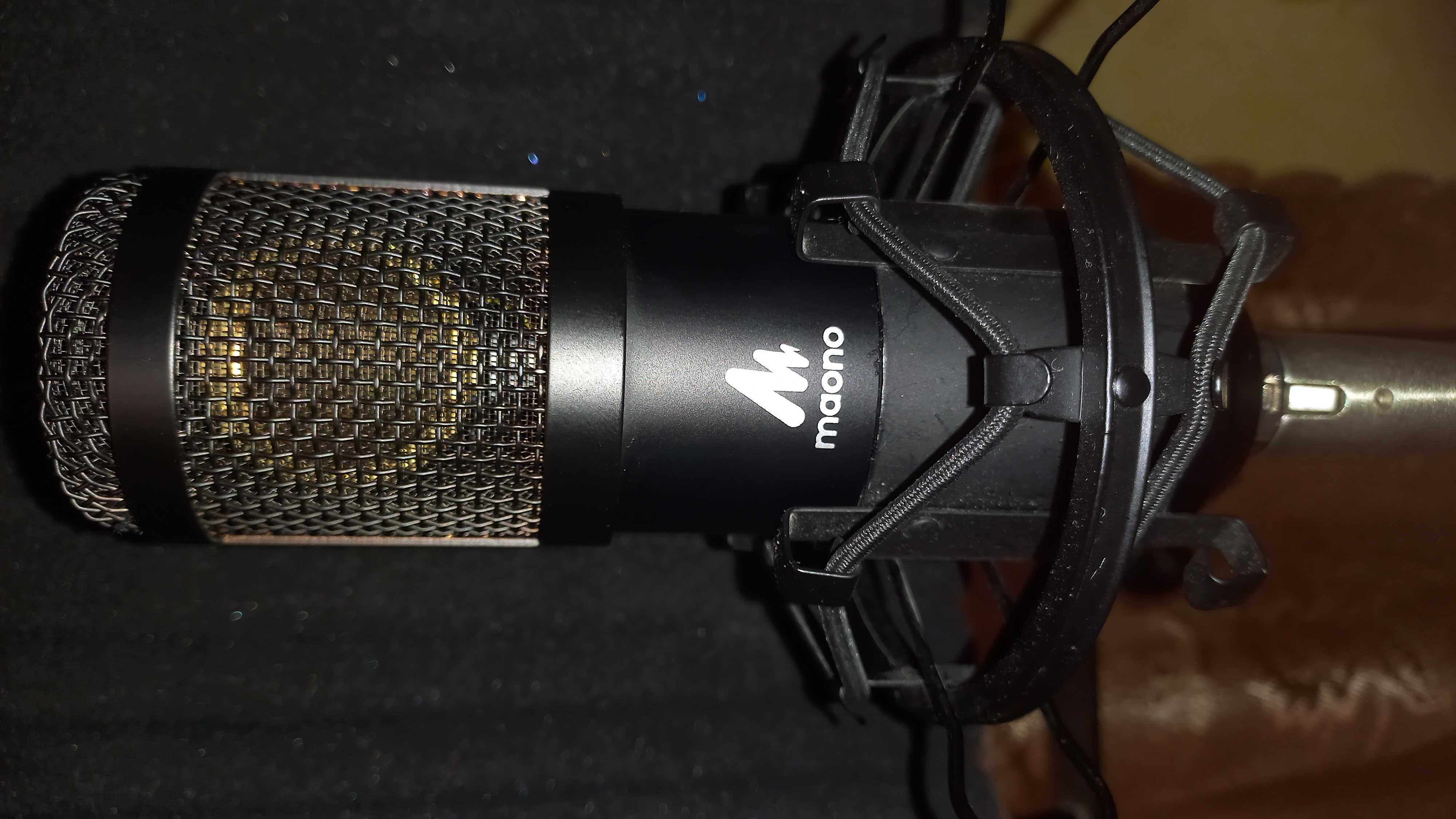

    По умолчанию Re: Доработка бюджетного студийного конденсаторного микрофона или нестандартное схемное решение для стандарта фантома 48V, 6.8 кОм/6.8 кОм.
    Заменил корзину Маоно на корзину от восьмисотого... Низкочастотный фон испарился будто его и не было. Выходит у Маоны не только схема отстой но и корпус.
    Споём чтоле: https://drive.google.com/file/d/1CL8...ew?usp=sharing
    У маоны сетка одиночная и редкая, рассчитана на использование электретника, которому экран не нужен. Возможно ещё и контакта у нее с корпусом не было.
  13. #3552
    Но тем не менее за Маону просят больше чем за восьмисотый...
    Был контакт... Проверил. А вот между гайкой, корпусом и корзиной контакта не было.
    Так что счищал краску чтобы он таки появился ещё в момент покупки полгода назад.

    Скорее всего нет контакта сетки с корпусом из-за краски. Этим грешат все китайские корпуса под 103 Нойманн. Видимо и Маоно отличилась.

    "Просят больше" - это не показатель качества. Зубилообразная корзина у маоны акустически более правильная, чем цилиндрическая у 800-ки. Но одиночная сетка всё портит.
    Кетайцы еще и красят "как положено". Всегда снимаю краску с кромки "рукава", с обеих сторон. И с мест, где "рукав" касается "головы" и нижней шайбы.
    Как-то прислали партию корпусов ВМ-700 с одинарной сеткой. Тоже пришлось покупать сетку (медную, меш не помню) и вставлять унутрь.
    ---------- Сообщение добавлено 22:06 ---------- Предыдущее сообщение было 22:00 ----------
    Было и такое. Решал припайкой проводка к сетке и на корпус.
    У меня такой проблемы ни разу не было - пару раз разобрал-собрал и краски как не было.
    Я как представлю, что эту сетку надо будет вырезать, выгнуть и закрепить внутри корзины чтобы она там не болталась. Да чтобы надёжный электрический контакт был. Сразу вспоминается анекдот про гинеколога, который маляром устроился.
    Справедливости ради скажу, что попадался полностью пластиковый ВМ800, где металлической была только сетка, естественно никуда не подключенная. И плата на разъеме XLR размером 1х1,5 см с одним транзистором и парой резисторов.
