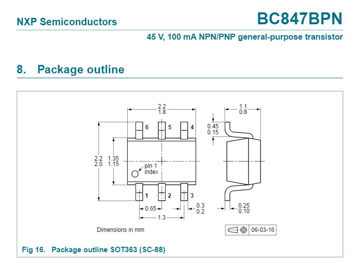

    А никто не пробовал в "батарейке" вместо транзисторов Q5, Q6 применить сборку BC847BPN (или подобную), NPN+PNP, 45 В, 100 мА?
    В ней транзисторы расположены на одном кристалле, что дает идеальные условия для термической связи.
    BС550, BC560: Vceo= 45V, Ic = 100mA, так что должна подойти.

    Как говорится, гладко было на бумаге... Эта сборка имеет физические размеры 2х2 мм. Ну в общем, я думаю, все всё поняли...
    Нормально они феном на плату ставятся. Дорожки шириной 0,5 можно и ЛУТом сделать... Если только нагреваться от платы будет...

    А сколько милливатт такая писюшка сможет рассеять? Не загнется от старания?
    А в чем проблема, на два мм -три контакта?

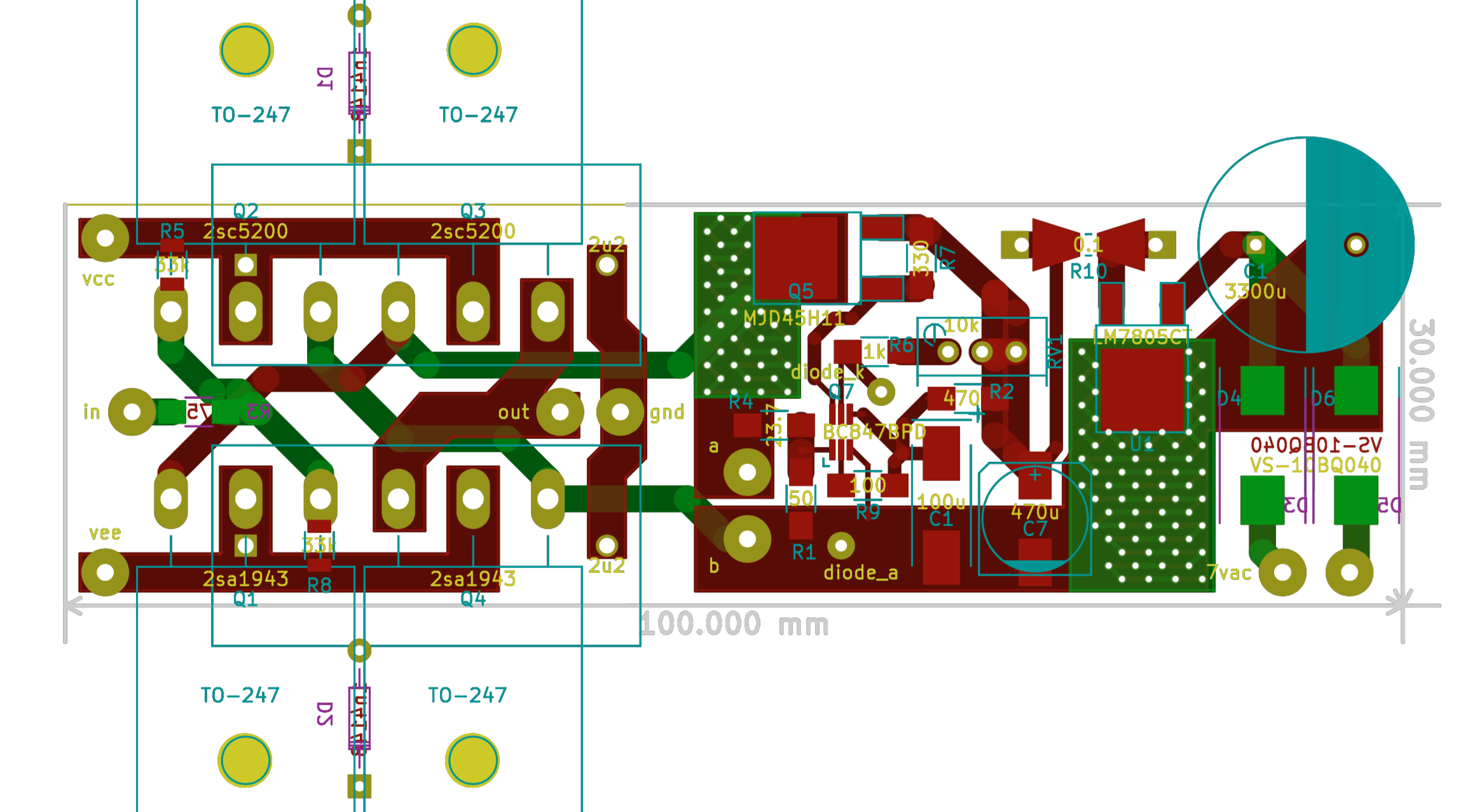

    А как насчёт такого варианта со сдвоенным BC?

    Батарейку можно отрезать и использовать с ThermalTrak*ом
    Вполне симпатично.
    А может, лучше сделать вариант печатки под ThermalTrak*и?
    Вы наверное не в курсе что стабилизатор и выходной транзистор батарейки неплохо нагреваются т.е. им нужен радиатор а не медь на плате.
    Ну, смотря какая площадь меди и какой ток в "батарейке". В общем случае - радиатор предпочтительней, конечно.
    Я сначала думал собрать на них, начал с платы батарейки. Потом решил что слишком экзотика, и лучше на простых 2sc5200 С раздельными BC550/560 как-то не сильно удобно получалось, а с этим сдвоенным прямо всё сразу отлично легло.
    У меня пробный выходник BD140, еле тёплый, а вот 7805 в TO-220 греется прилично, но сейчас транс ~9V. В принципе их можно сделать и в TO-220 с радиатором.

    39,187
    Нет, не поняли. В чем проблема-то? В SC-88?
