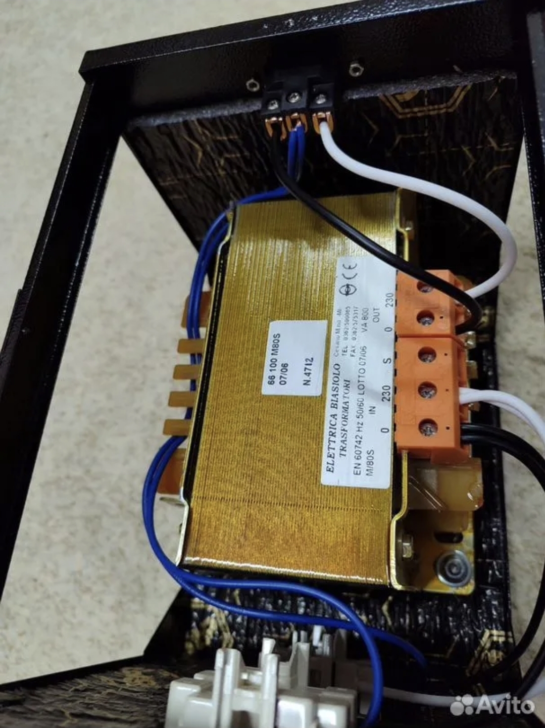

    Добрый день! Приобрел разделительный трансформатор на Ш-сердечнике 800VA. У него есть экран между первичкой и вторичкой, но, никуда не был подключен.
    Вопрос: можно и нужно ли подключить его к земляному проводу в розетке?. Дом многоэтажный, но, разводка качественная, медная, выполнена по европейским стандартам. Трансформатор несимметричный, без среднего выаода.
    Продавец советовал проверить качество заземления подключением лампы накаливания между каждым выводом вторички и землей. При хорошем качестве заземления лампа должна гореть одинаково ярко.
    Пока я проверил настоящим мультиметром флюк сопротивление между обмотками и экраном. На пределе 20 Мегом - за пределами.
    Здравствуйте. Я так делал Проверял так: брал трансформатор, от вторички брал один отвод , а второй от реальной земли, включал мультиметр, у него вх сопротивление 10МОм, и мерял напряжение утечки, разумеется оно менялось пр смене фазировки вилки (первичка), а вот при подключении экрана с нулю в розетке, это напряжение утечки уменьшалось, единственное что надо из розетки вывести этот ноль, чтоб экран на ноль всегда был подключен. Да, ноль это "грязная" земля, это конечно не чистое заземление. Но тем не менее ток утечки был меньше, а значит и проникание помех через трансформатор должно быть меньше. По мультиметру это так

    Ну у меня в розетке три контакта: фаза L, нейтраль N и защитное заземление PE.
    Я так понимаю, мне нужно экран соединять с PE, а фазировкой входной вилки поймать минимальную утечку на экран (до его заземления)?
    Вроде все так. В моем понимании очень хороший тр-тор на Ш сердечнике делается так: сразу делается экран из фольги(понятно что не короткозамкнутый), далее мотается первичка, далее снова такой же экран, далее вторички. Экраны соединяются вместе, и подключаются на заземление. В этом случае уже фазировка вилки совсем не имеет значения, как ее включать Потому что когда вывод обмотки, фаза например "ближе к экрану" то ток утечки стекает на экран и на землю. А когда первого экрана нет то напряжение утечки стекает через емкость на сердечник, и если вторичка плотно намотана к сердечнику(полное заполнение окна тр-ра), то тогда этот ток утечки наводит напряжение через емкость сердечник-вторичка.
    и сверху ещё один экран.

    Только сейчас, разглядывая фото, обнружил, что транс включен реверсом.
    Это плохо, т.к. в таком режиме он выдвет на 10в меньше, чем в сети, что при обычном 235 на входе мне подходи. А 245 совсем ни к чему
    Если это не шутка, то для чего он?

    Есть какой-нибудь цивилизованный способ уменьшить напряжение на выходе тр-ра кроме
    1. Отмотать часть обмотки
    2. Запитать через 10-амперный латр?
    Вот кстати есть у меня на даче релейный стабилизатор 2 КВт - как бы не пришлось его задействовать
    Есть, сейчас изложу. Например вам нужно понизить на 10в, а нагрузка потребляет 230Вт, т е от сети 1А, тогда берете тр-торина 20вт, это с запасом, вам нужен тр-тор с вторичкой на 10в/2а, повторюсь для запаса по току. Далее включаете его после вашего тр-тора, который выдает 245в, или сколько там у вас, и в разрыв одного вывода включаете вторичку, получится 245в-10в=235в, т е подобрав фазировку первички маломощного тр-ра, вы вычтете 10в из ваших 245в. Я сам так делал. Плюс этого, что нужен маломощный тр-тор.
    Не шутка. Снижает излучение от тр-ра. https://www.youtube.com/watch?v=mr1VUtl9u6Y
    Ты купил гальваноразвязку, у тебя вторичка никак не связана с сетью и заземлением. Да даже если бы связь и была, при включении лампы между фазой и PE должно моментально отработать входное УЗО в щитке.
    Надо было мегером проверять, хоть бы и советским, он не менее настоящий. И желательно после работы транса на нагрузку - чтоб транс был горячий.
