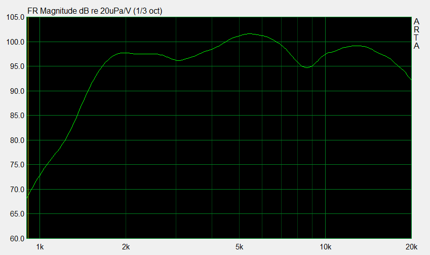

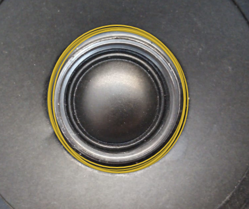

    Попробовать в жёлтую область наклеить пенопласт/толстую шерстяную нитку/шарики от пенпласта/войлок.... Что-то такое что эту кольцевую ямку выровняет и не создаст большой дополнительной массы.
    Вложение 413199
    Так, вроде как помогает, наклеено кольцо из скотча вровень с диффузором сч-нч, с фильтром 2-го порядка Нажмите на изображение для увеличения.
Название:	Снимок.PNG ну вот уже как то.PNG

    ну так так и есть Нажмите на изображение для увеличения.
Название:	Снимок.PNG нарулил к13.8.PNG
    ---------- Сообщение добавлено 07:24 ---------- Предыдущее сообщение было 07:21 ----------
    настраивать пытался на 70-72 Гц
    не стоит, смысл "сову на глобус" я уже понял, лучше чуть выше, но с предсказуемым результатом.

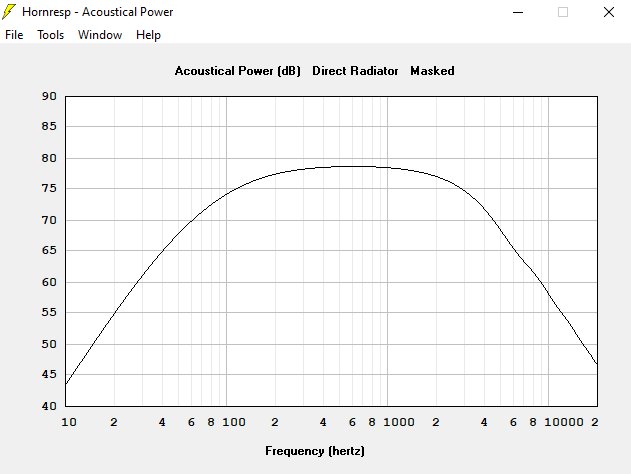

    параметры хоть есть
    итак не нашел старые измерения - пришлось быстренько померить заново
    К13.8 - №1
    Fres = 51 гц
    Qts = 0,3
    Qes = 0,35
    Qms = 2,2
    Vas = 3,87 л
    К13.8 - №2
    Fres = 50 гц
    Qts = 0,29
    Qes = 0,35
    Qms = 1,95
    Vas = 3,99 л
    заодно померил валяющиеся на полке неодимовые 6,5" АсаЛабы, которые планировал сунуть в новый бумбокс для себя любимого
    МВА1602.1.4 - №1
    Fs = 49 гц
    Qts = 0,525
    Qes = 0,682
    Qms = 2,29
    Vas = 17,6 л
    МВА1602.1.4 - №2
    Fs = 54 гц
    Qts = 0,603
    Qes = 0,746
    Qms = 3,14
    Vas = 18,1 л
    вот теперь думаю -куда их с таким конским эквивалентным объемом и нереальным Qts девать?

    у меня они в ЗЯ 3,4л играют широкой полосой, но в схеме 2.1 (саб снизу до 170-180 гц), а у этих естественный спад как раз с 200 гц плавно
Название:	К1301.8 ЗЯ_3-4.jpg
  16. #3535
    лентяй Аватар для владимирр
    06.11.2017
    Болото.
    5,740
    там в двух с половиной, но трубу надо наматывать куда то, ну и настройку сам видишь
  17. #3536
    02.12.2005
    Тамбов
    2,487
    прикинул эти МВА1602.1.4 - №1 (Fs=49гц Qts=0,525) и МВА1602.1.4 - №2 (Fs=54гц Qts=0,603)
    в принципе в ЗЯ 9,6л достаточно ровненько встает и на номинальные 75вт практически полочку 106дБ от 100гц до 1 кГц - даже до 70гц по -3дБ тянут
Название:	МВА1602.1.4 ЗЯ_9-6.jpg
    может и ничего так бумбоксик получиться - надо только понять что выше 1 кГц воткнуть чтобы небольшого размера и на улице могло работать...
