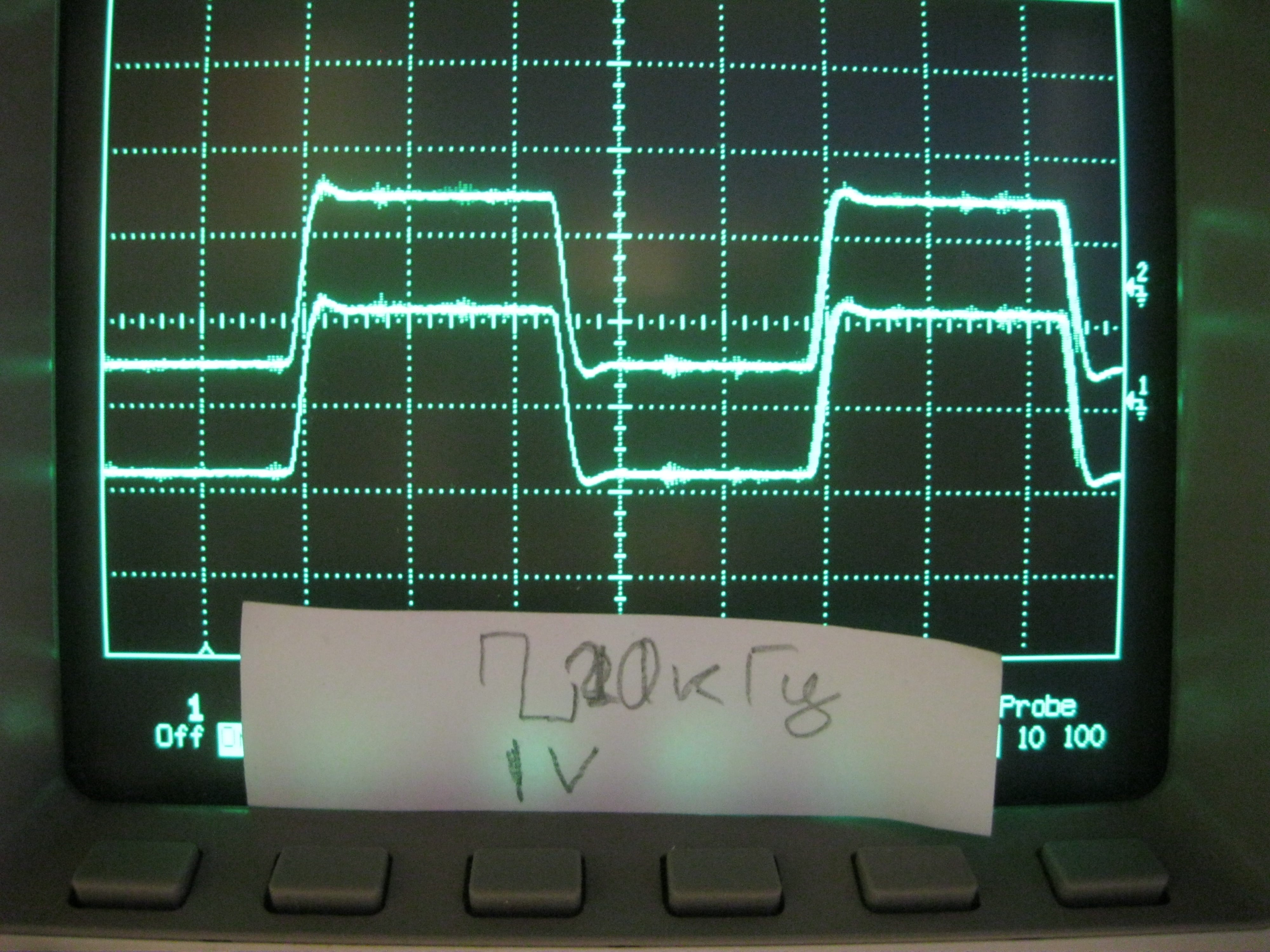

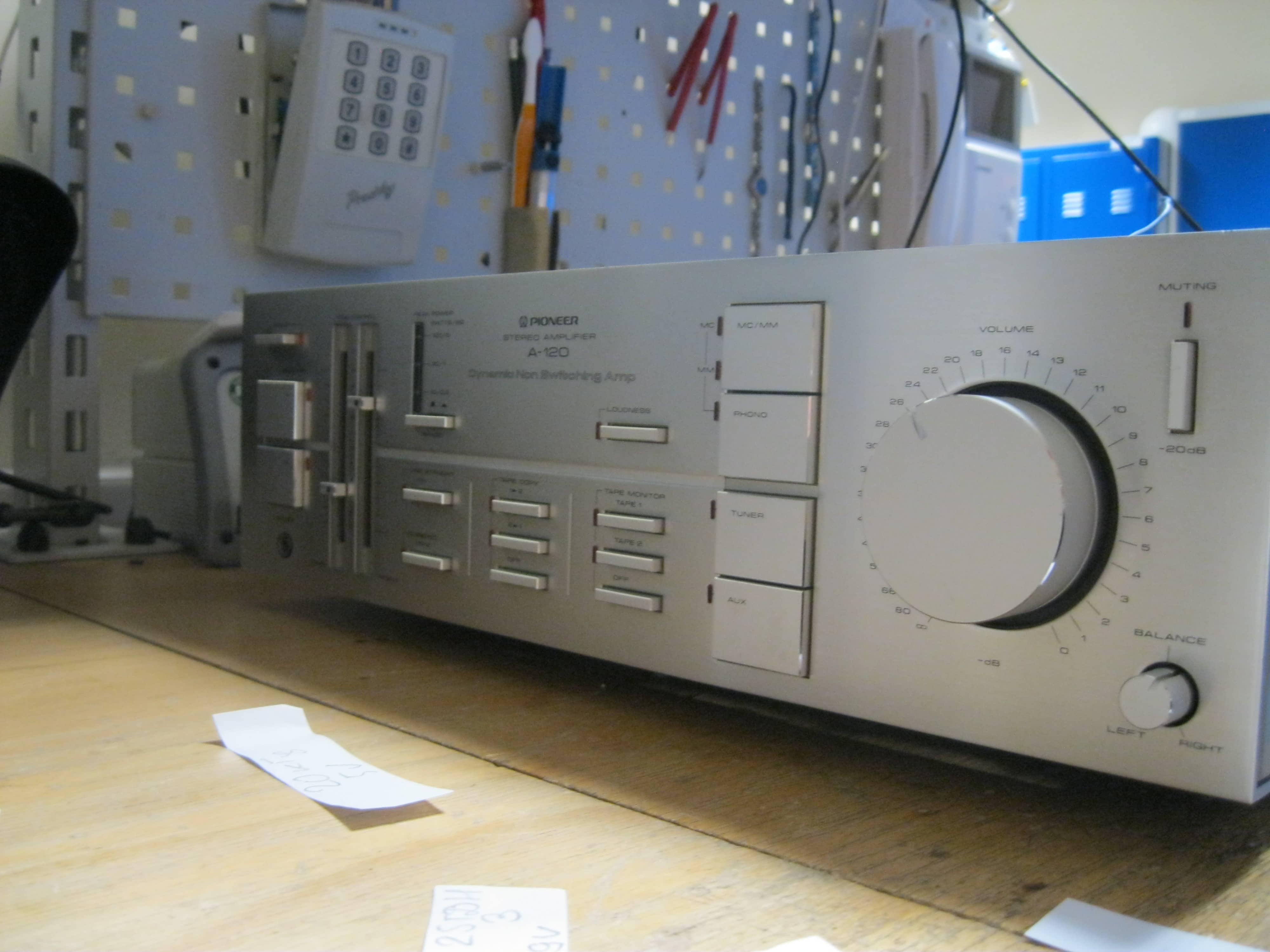

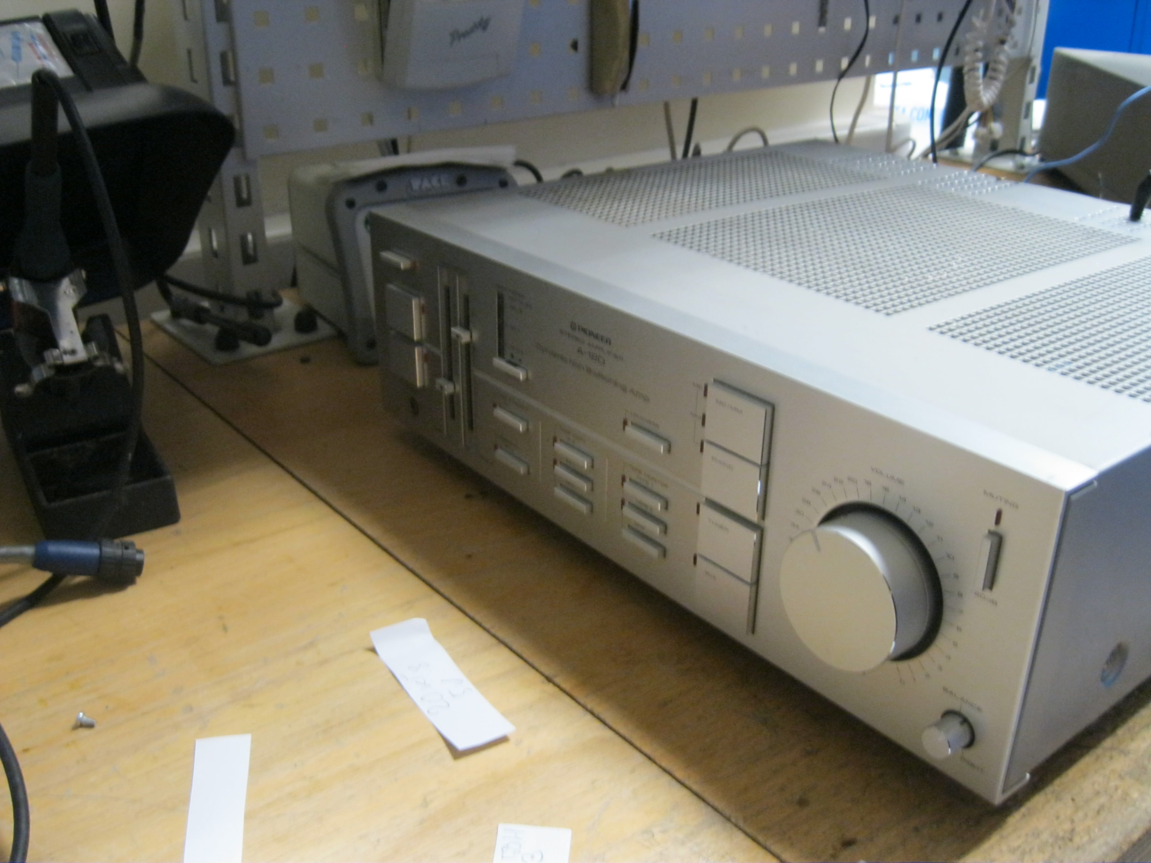

    Немного фото заратуcтры на германии
    ---------- Сообщение добавлено 12.06.2016 в 00.10 ---------- Предыдущее сообщение было 11.06.2016 в 23.57 ----------

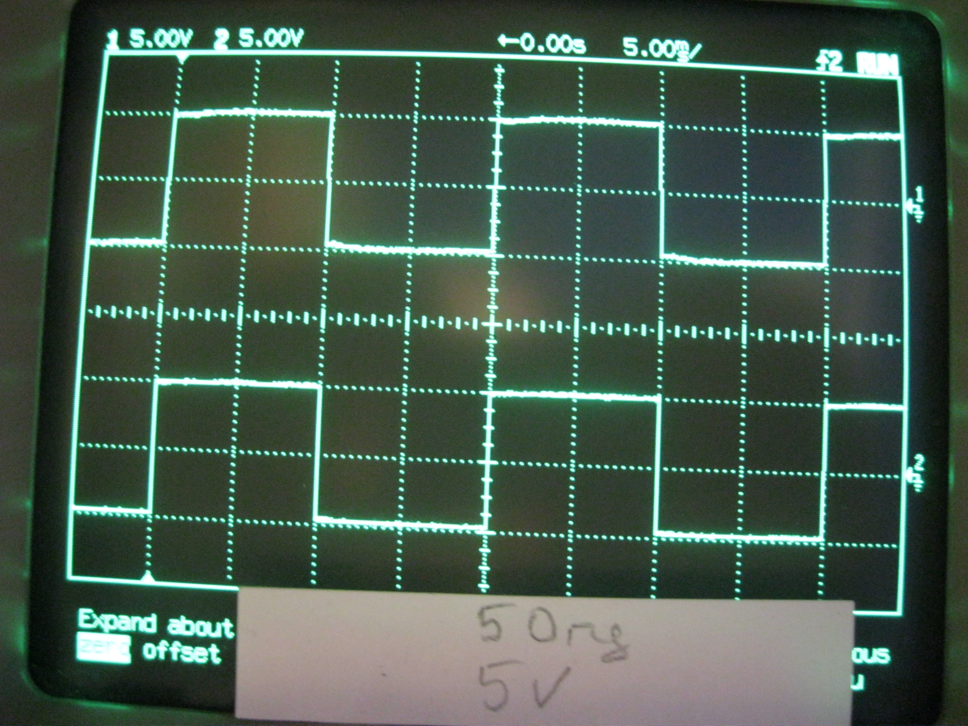

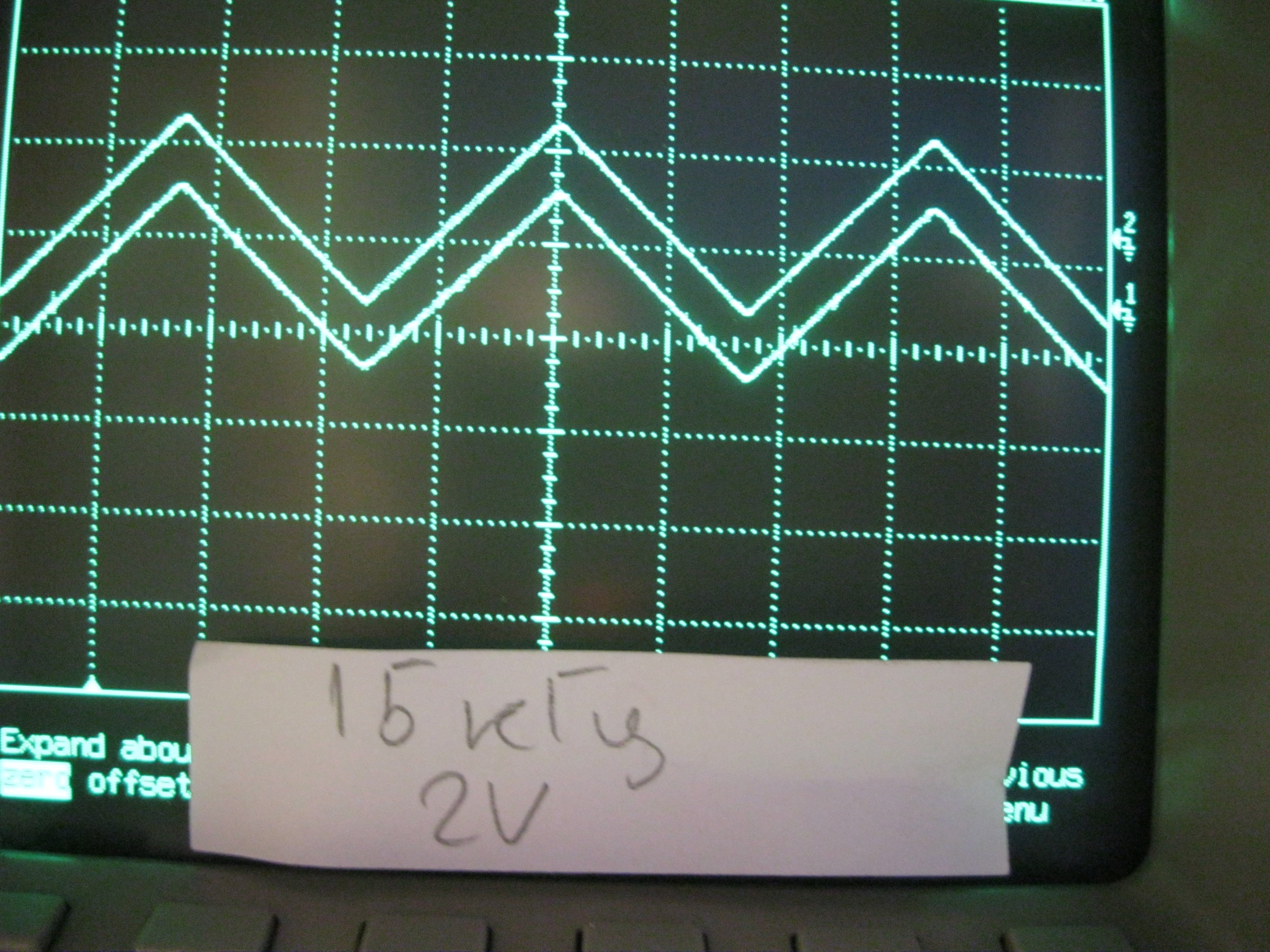

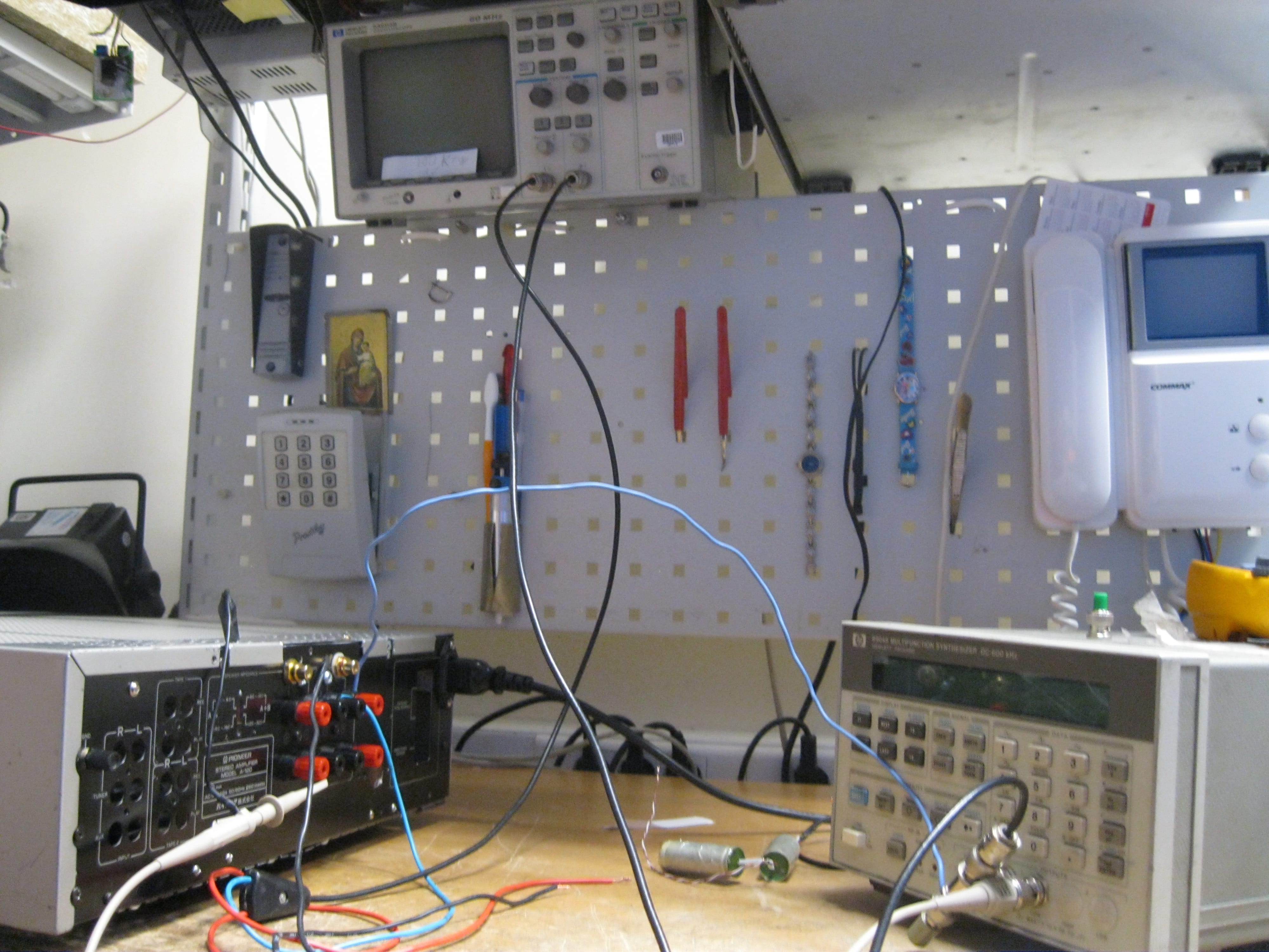

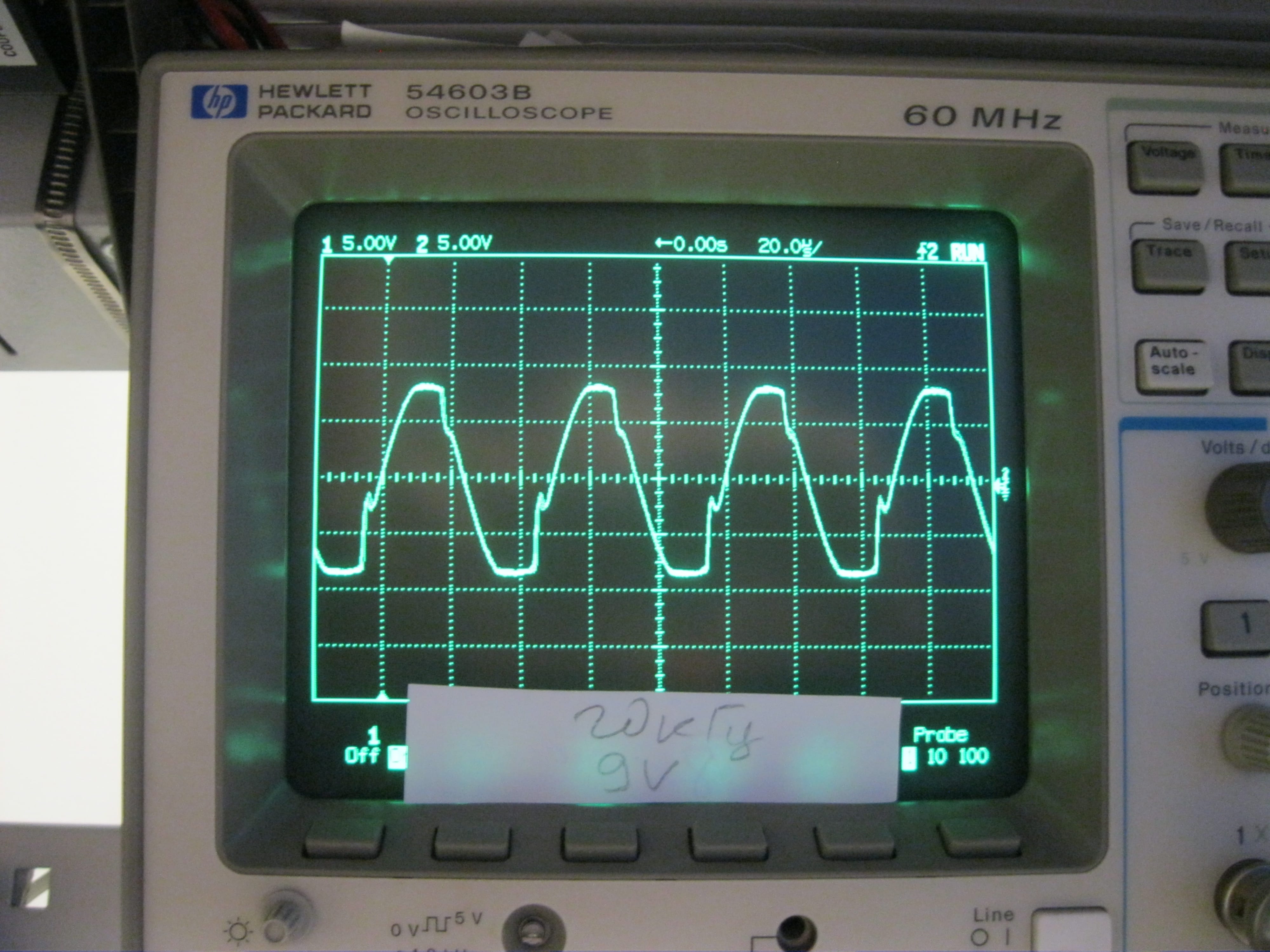

    Что могу сказать артефактов не выявлено.
    Нагрузкой при просмотре был динамик 25гдн-3.
    До восьми вольт входного напряжения видимых "повреждений" выходного сигнала не замечено, на девяти вольтах уже видны искажения. Синусоидальный сигнал линейно усиливается с 10гц до 200кгц а как же граничная частота коэффициента передачи тока в схеме с общим эмиттером равной 10кгц?
    ---------- Сообщение добавлено 00.15 ---------- Предыдущее сообщение было 00.10 ----------
    Два верхних фото с синусом это совмещённые синусоиды с входа и выхода,т.е. усилитель нагружает генератор и появляются искажения самого генератора.Вход у усилителя безконденсаторный прям на базы транзисторов.
    ---------- Сообщение добавлено 03.29 ---------- Предыдущее сообщение было 00.15 ----------

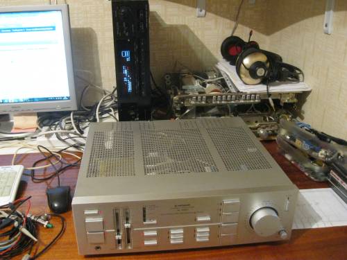

    Ещё немного фото.
ID:	268628 Нажмите на изображение для увеличения.
ID:	268629 Нажмите на изображение для увеличения.
ID:	268630 Нажмите на изображение для увеличения.
ID:	268631 Нажмите на изображение для увеличения.
ID:	268632 Нажмите на изображение для увеличения.
ID:	268633 Нажмите на изображение для увеличения.
ID:	268634 Нажмите на изображение для увеличения.
ID:	268635 Нажмите на изображение для увеличения.
ID:	268636 Нажмите на изображение для увеличения.

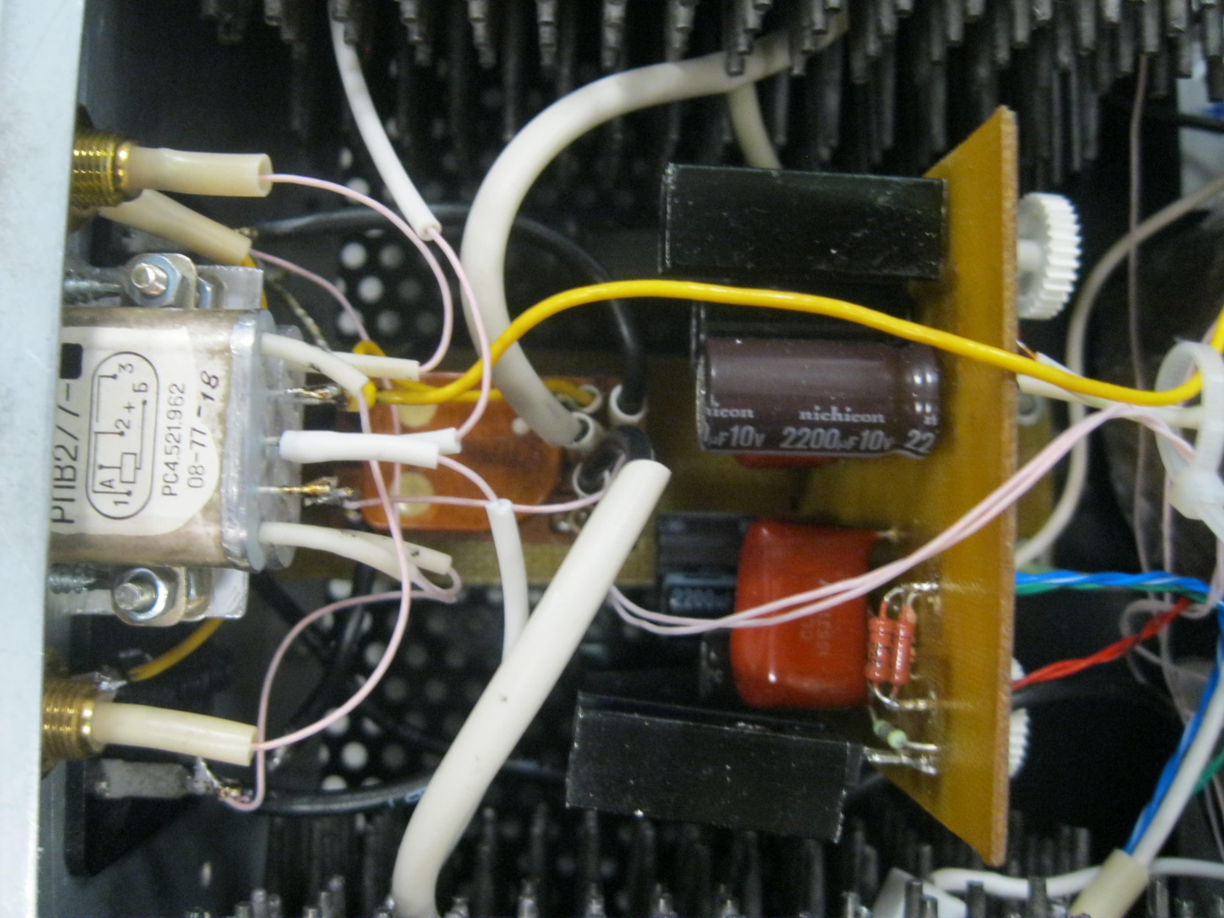

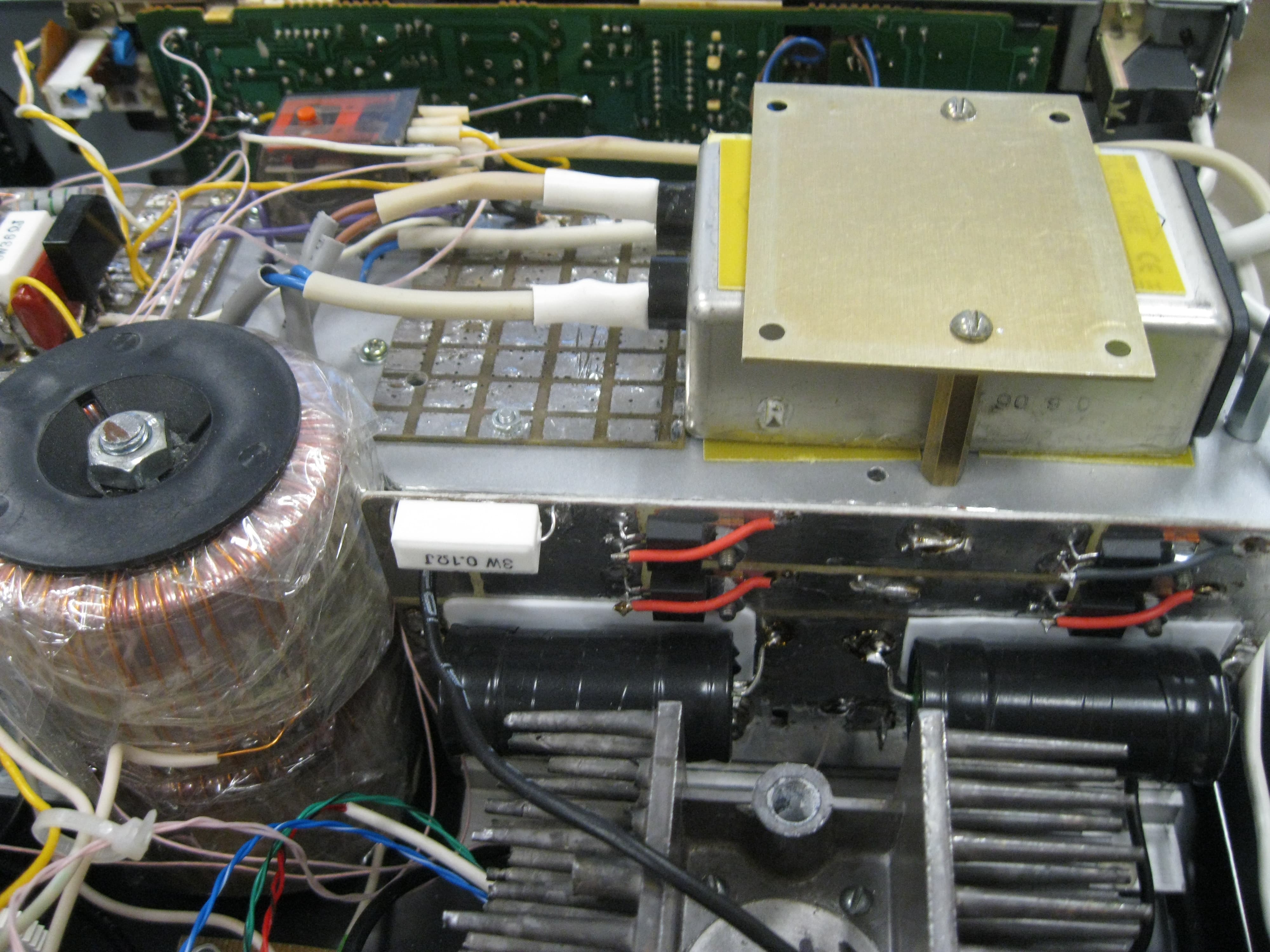

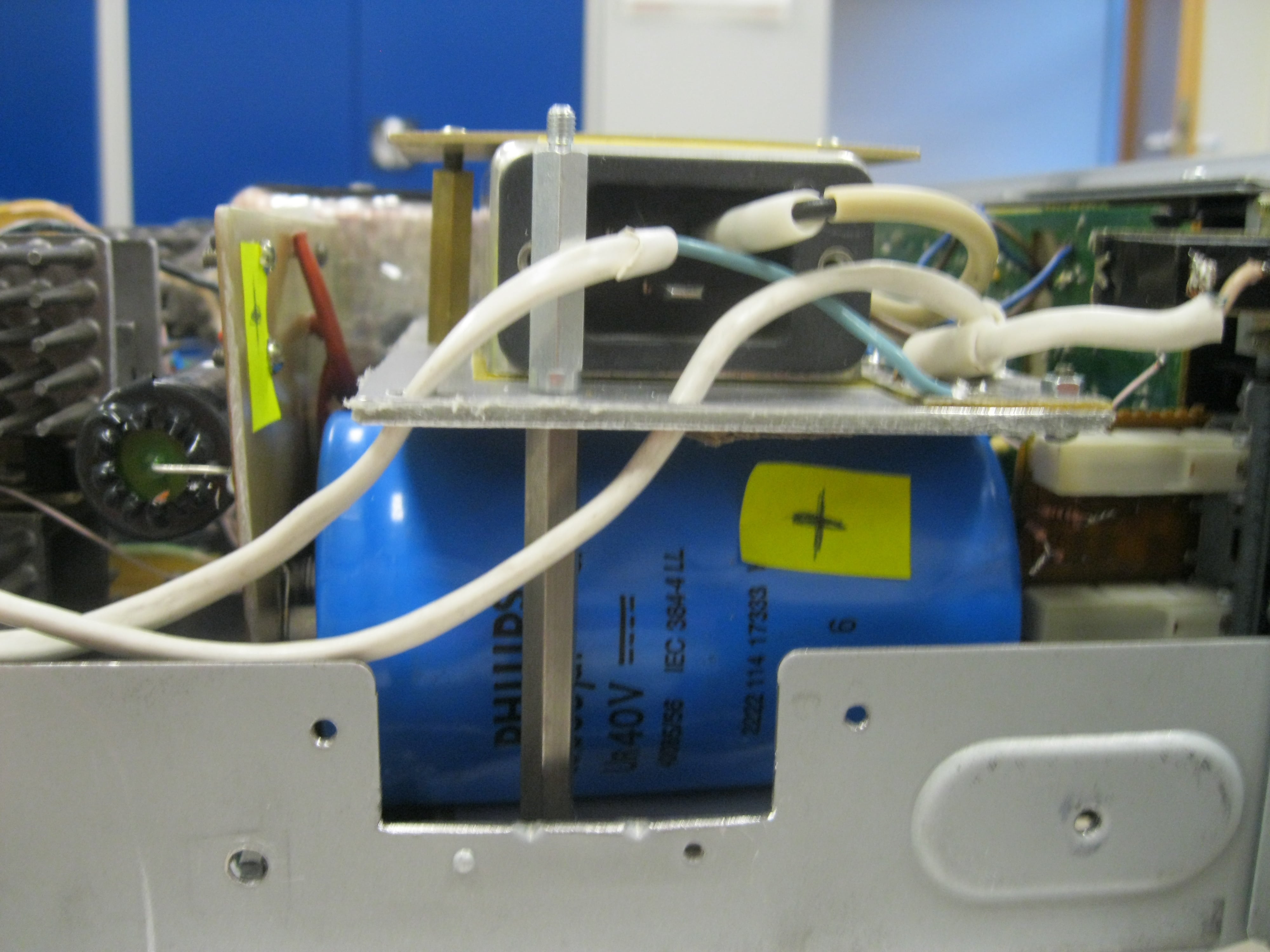

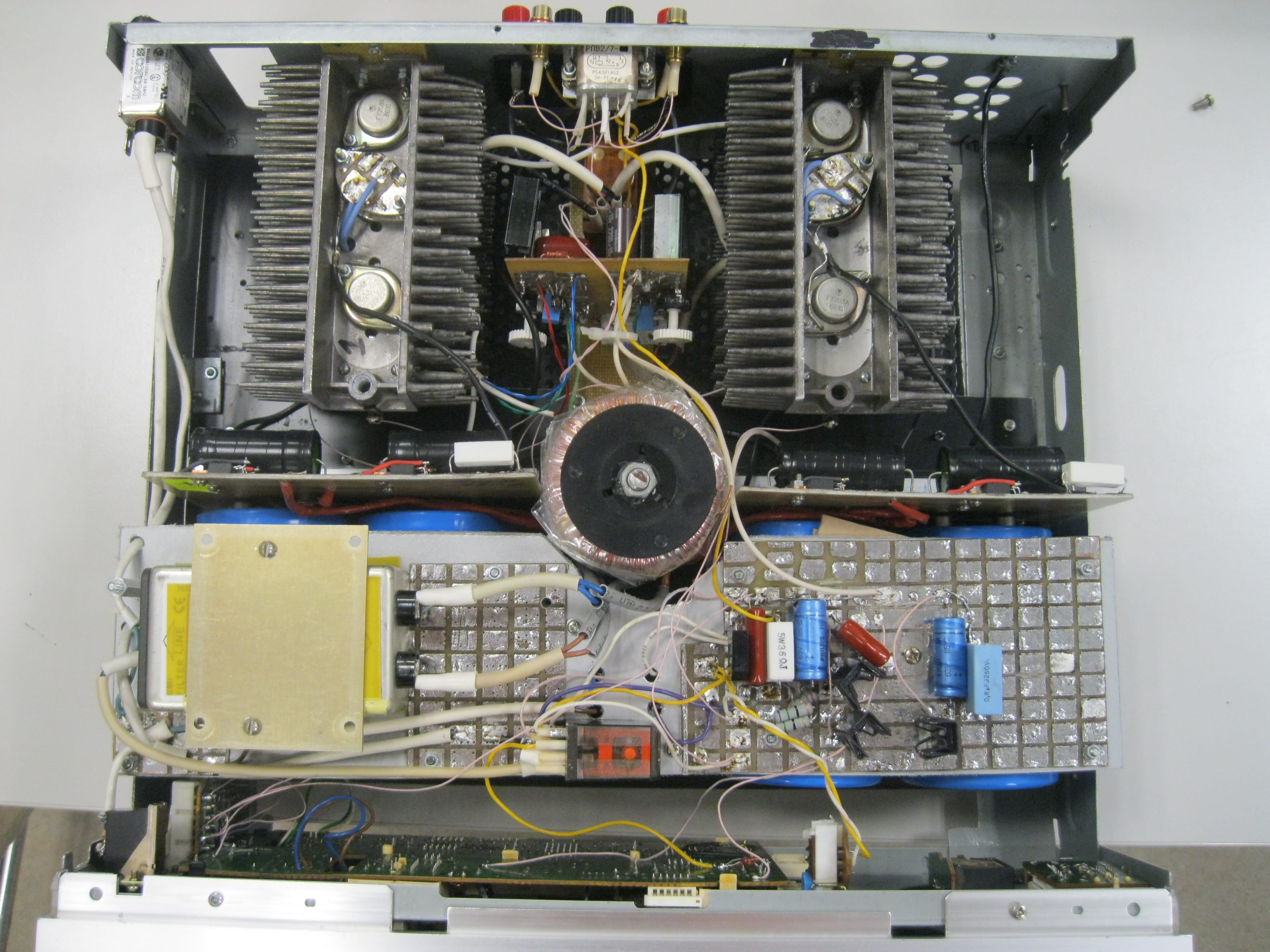

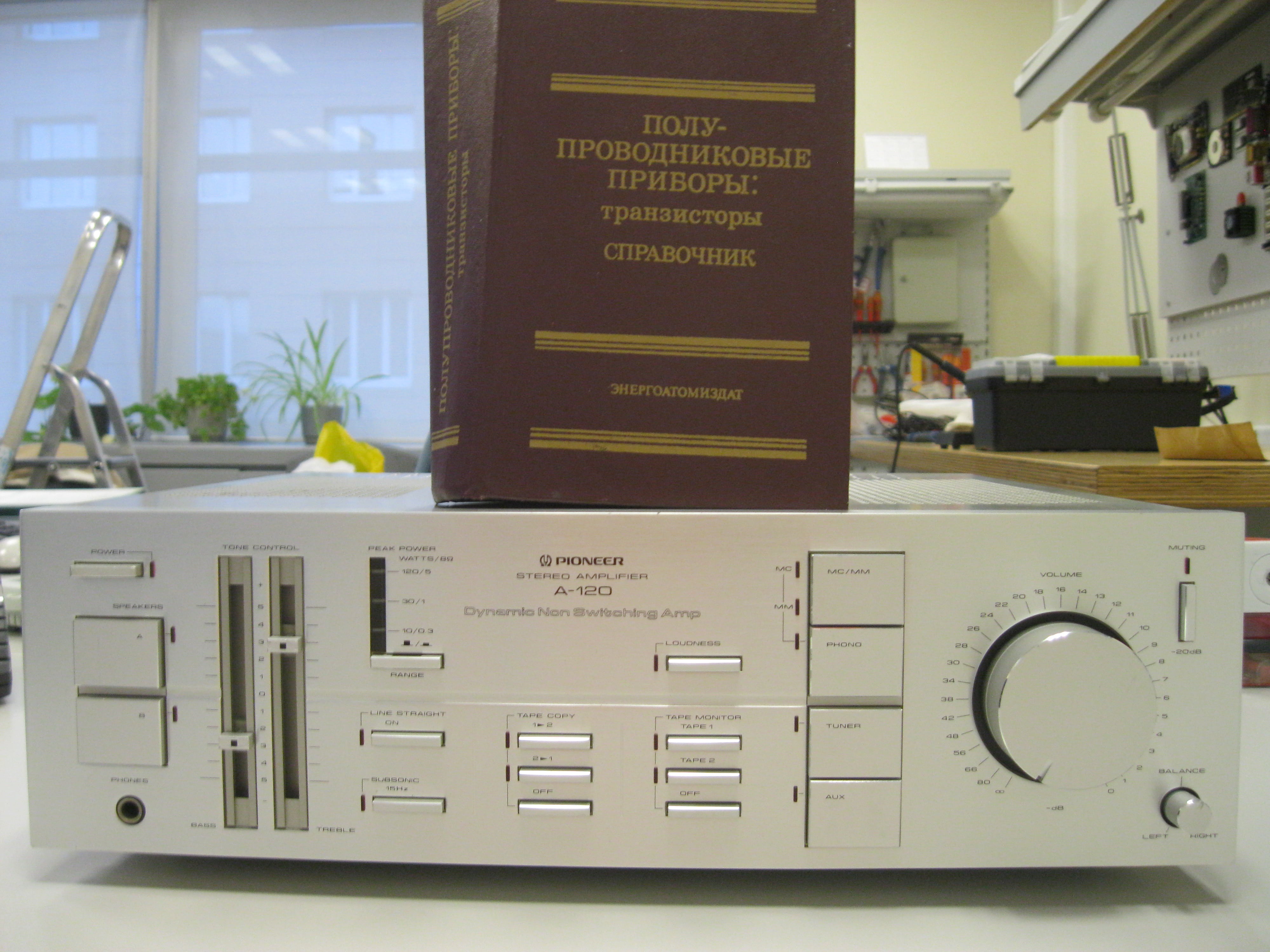

    Такая поделка доступна юнатехникам,много слесарной работыи не более.
    Корпус этой серии пиванеров прекрасен как внешне так и по жесткости а вот его начинка и бывший звук пришли в негодность.
    ---------- Сообщение добавлено 05.05 ---------- Предыдущее сообщение было 03.29 ----------

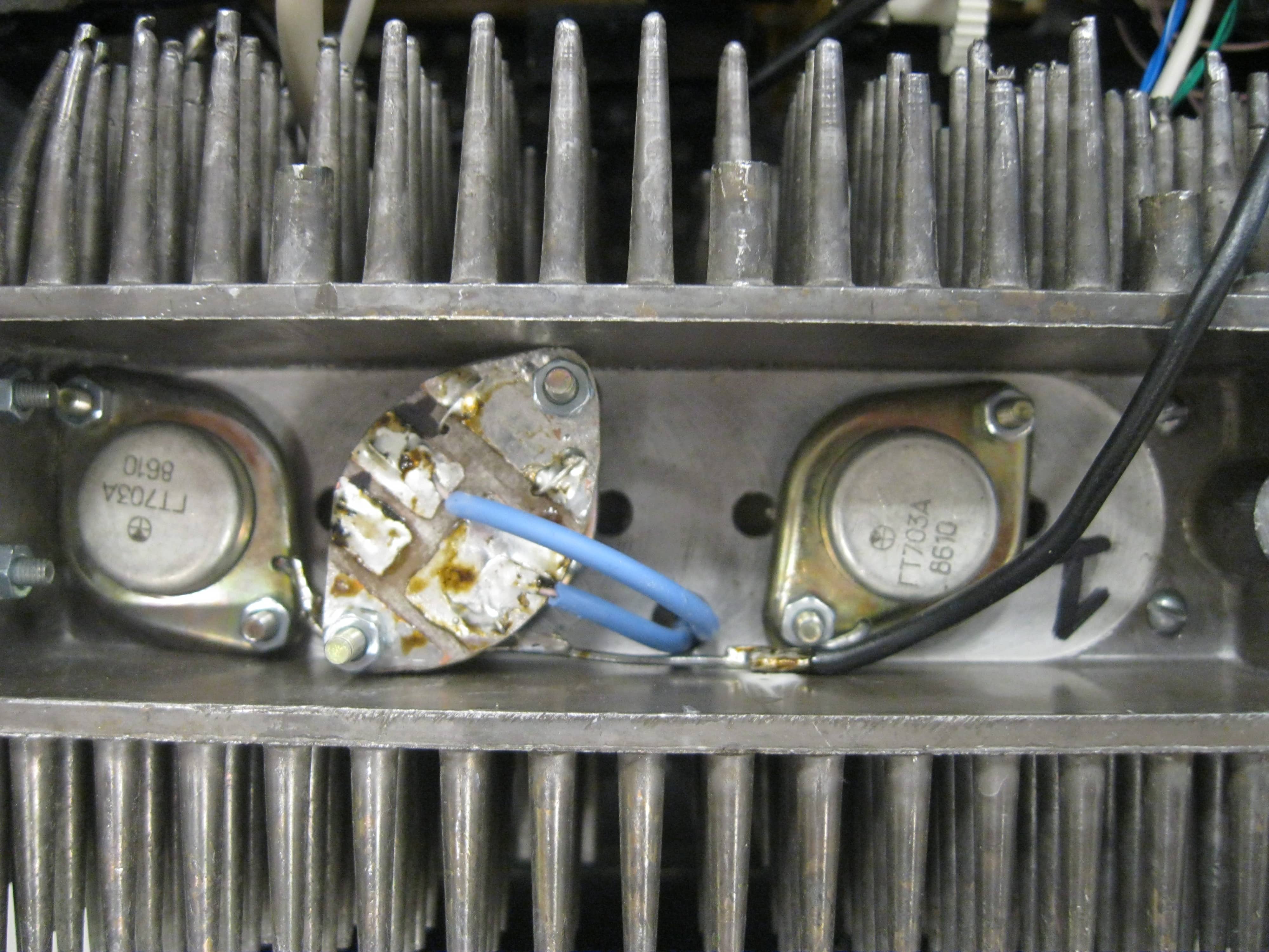

    Батарейка запитана от удваителя,накопительные конденсаторы PHILIPS 35000х40V.Ёмкости мерялись на частота 100гц и 1кгц расхождения примерно в 1000мкф. Радиаторы от унч Кумир.основная сложность это компоновка радиаторов с уголками было бы проще но их нет и где взять мне неизвестно.Транзисторы без прокладок.Ещё недоделанный корпус ТО3 пришлось повозиться с соединением корпуса т.е. изготовлялось колечко из медной проволоки и зажималось штатным креплением транзистора.Диоды в батарейке Д9 букву не помню,подбирались по наименьшему падению напряжения.Общий ток ВК 0.45А-0.5А меньше не получается установить. Токоизмерительные резисторы 0.1 после проверки ВК с АС будут удалены. Питающие ВК провода не свиты по причине невозможности конструктивно т.е. если свивать то длинна их увеличится.Плёночные конденсаторы 22МК х 63В К73-16. Сетевые фильтры от медтехники.Из защит только термодатчик на 70 градусов и реле с саморазблокировкой через этот датчик. Вспомогательный трансформатор под платой. Вход коммутирует реле РПВ2/7.АС тоже через реле.
    Смысл коммутации немного иной т.е. коммутируется не АС а усилитель.К верхним клеймам подключается ламповый унч к нижним АС.В режиме когда ламповый унч отключён от АС к нему можно подключить вход заратустры на германии этим занимается РПВ2/7. Т.е. можно сделать биампинг разгрузить ламповый унч в НЧ диапазоне а основное это быстрое переключение для сравнения. Интересна разница запитка входа через конденсатор и через трансформатор. У меня такое подозрение что германий "любит" когда база работает с трансформатором.
    ---------- Сообщение добавлено 05.10 ---------- Предыдущее сообщение было 05.05 ----------
    Диоды термодатчика находятся на плате прижатой сверху к корпусу транзистора.На плате три диода для равновесия подключён только один.
    ---------- Сообщение добавлено 05.15 ---------- Предыдущее сообщение было 05.10 ----------
    Плата батарейки взята из ветки но доработана. Неправильно установлены радиаторы ПП элементов батарейки так как планировалось горизонтальное расположение платы. Обратил на это внимание когда уже собрал усилитель.
    ---------- Сообщение добавлено 05.16 ---------- Предыдущее сообщение было 05.15 ----------
    Номинал резистора между базами 12ом
    ---------- Сообщение добавлено 05.21 ---------- Предыдущее сообщение было 05.16 ----------
    Трансформаторы от светильников,мощность 80Вт 12V с домоткой питающей обмотки для батарейки.
    В выпрямителе диоды шоттки,те что были под рукой в нужном количестве.
    Последний раз редактировалось FEDGEN; 12.06.2016 в 19:57.
