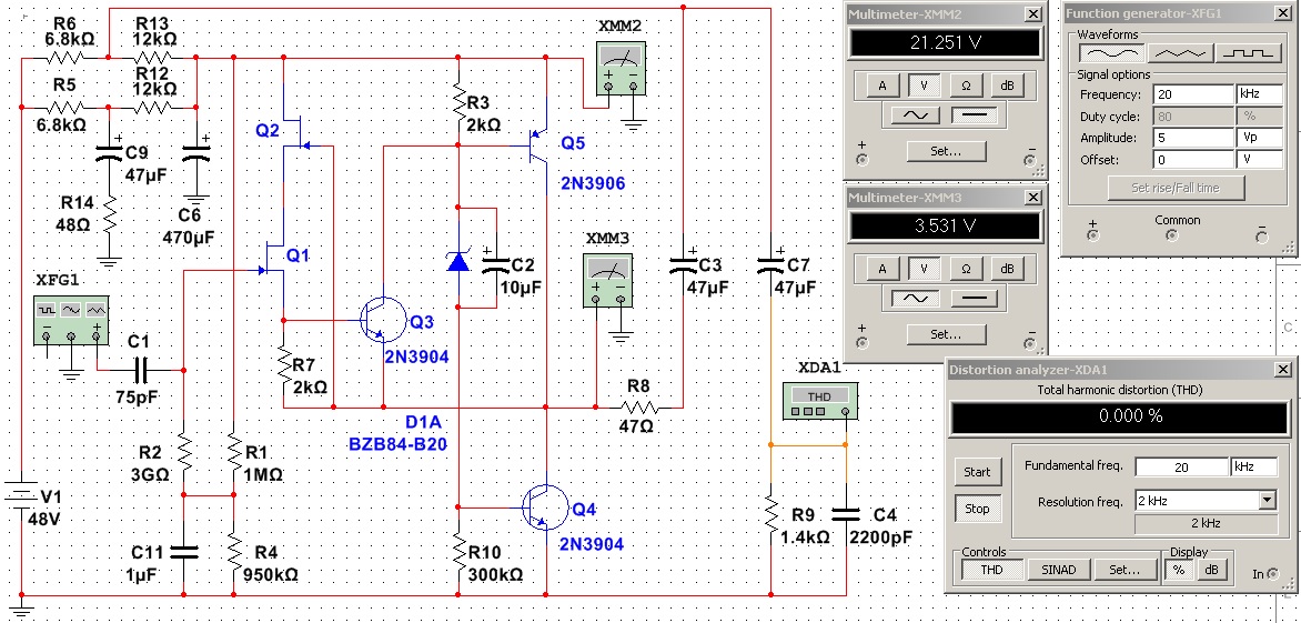

    ВНИМАНИЕ! - Данная схема НЕ РАБОТАЕТ с трансформаторным входом. Таковой проектировалась изначально и сознательно.
    Вопросы о "пристройке транса" с ТС не обсуждаются.
    Хочу поделиться с интересующимися довольно своеобразным схемным решением преобразователя импеданса студийного конденсаторного микрофона. Схема с успехом прошла испытания в десятках студий (любительских и профессиональных). Интересно ваше мнение, пожелания, критика основанная на реальных измерениях или эмуляции.
    Идея (кстати родилась в Ташкенте) простая - два повторителя с раздельным питанием от резисторов источника фантома 48V звуковой карты + ПОС "слежения" с выхода усилителя в цепь питания первого каскада посредством двух конденсаторов.
    Более полугода шло активное обсуждение этой идеи на другой площадке - где тема называлась "В помощь Самоделкину. "Нерадивый" конденсаторный микрофон зазвучит лучше!", её нетрудно найти в инете. Немало повторивших эту схему, тестов-сравнений, восторженных отзывов, здоровой критики и, куда без них - группа "вечно критикующих но не практикующих". Недавно вышел ролик, где эту схему тестирует один из увлечённых микрофонной тематикой. Естественно не "доктор акустических наук" но треки для сравнения любезно представил за что ему огромная благодарность.
    https://www.youtube.com/watch?v=o6fv...ature=youtu.be
    Схема -
    Полевой транзистор можно выбрать из широкого списка маломощных - K30, 5457,305, 202, 5485 и т.п. Простая настройка - подбор R8 для установки на выходе "3" (он же третий контакт XLR разъёма) постоянного напряжения в пределах 20-21V.
    Дроссели - ферритовые бусинки. Хотя можно и без них. Возбуждение схемы на ВЧ не замечалось.
Название:	FIN схема.png

    Далеко не во всех бюджетных КМ встроен высоковольтный преобразователь (варианты ВП рассмотрим позже) но и без него схема может "оставить" для питания капсюля около 46 Вольт, а вкупе с малыми потерями по передаче, после доработки "нерадивого" мика, мы получим ощутимый прирост чувствительности.
    Капсюль обозначен на схеме, как C1.
Название:	FIN Пит капс.png

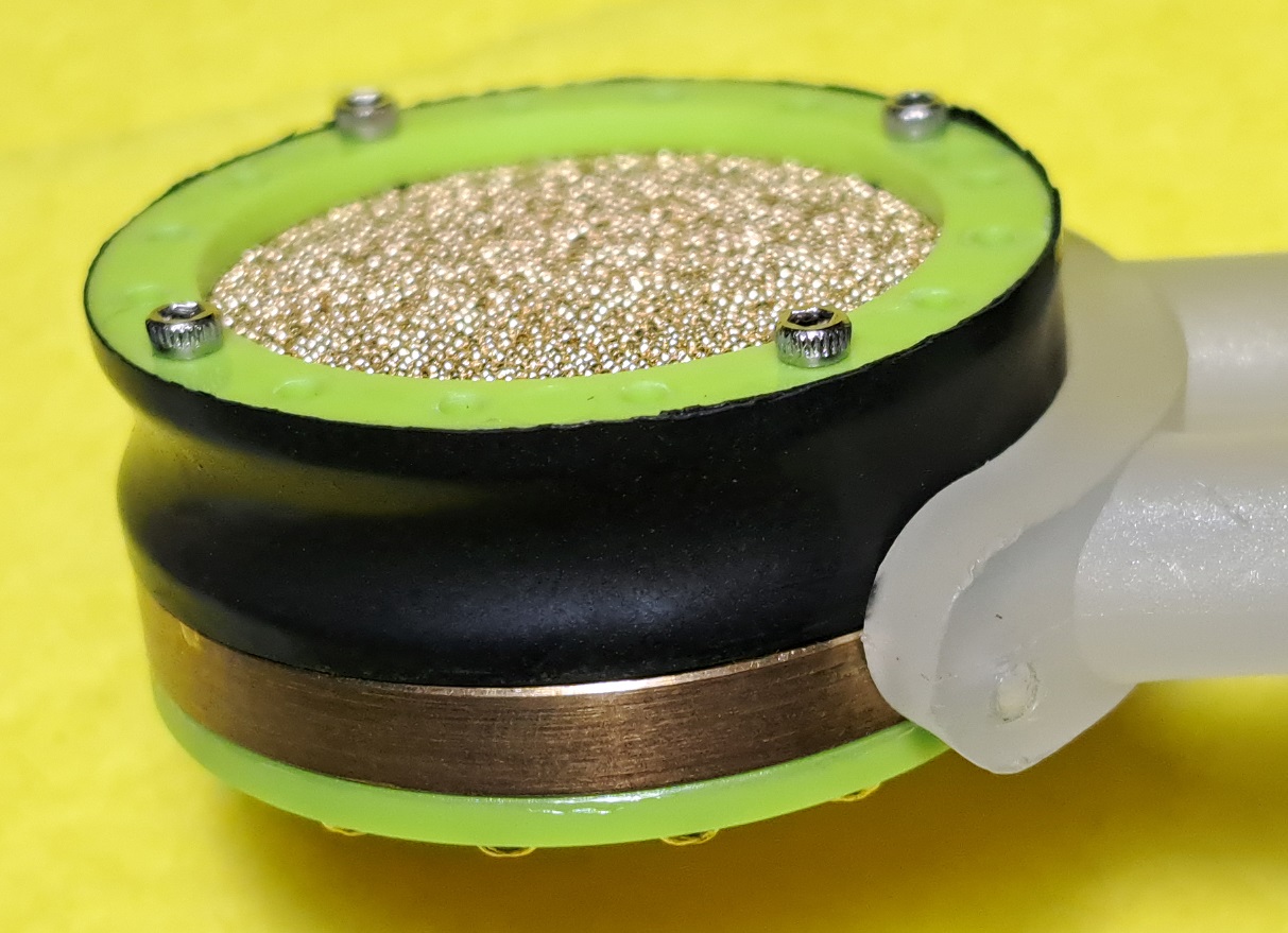

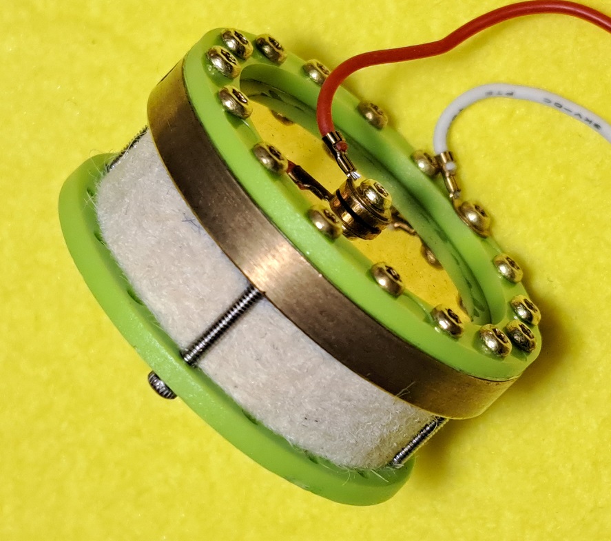

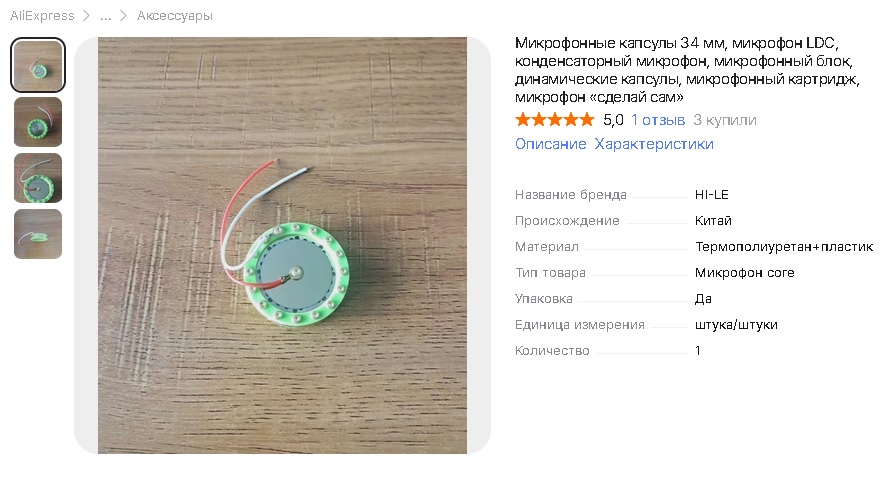

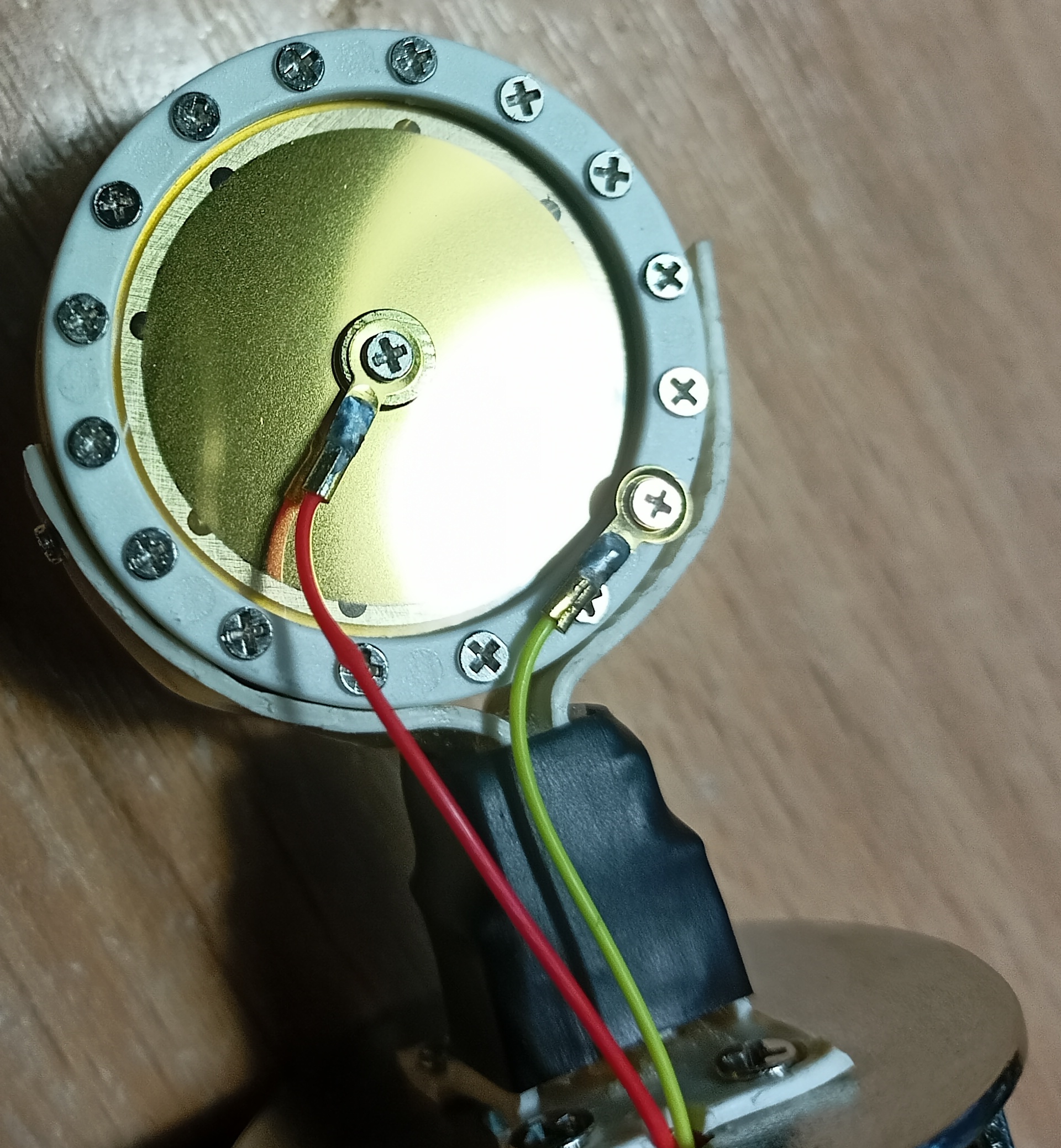

    А мне последние два раза не повезло. В первый раз продавец акриловую коробочку просто бросил в полиэтиленовый пакет и почта не преминула этим воспользоваться.
    Открыл спор на возврат чуть больше 90% суммы и выиграл. Капсуль подшаманил и использовал как тренироочный. Кстати сносно заработал несмотря на волну на мембране.
    Вчера получил из другого магазина еще один капсуль, упакованный так же небрежно, но здесь продавцу повезло. Почта с пластиковой упаковочной коробочкой не справилась . Но небольшая волна на мембране присутсвует. Что-то качество последнее время упало.
    Установил в корпус Newer (левый по ссылке https://forum.vegalab.ru/showthread....=1#post3124422) на самодельное амортизируещее седло. Добавил вторую мелкую сетку, так как после замены 1 ГОм резистора на 5.6 ГОм прорезался небольшой фон 50 Гц. После указанных доработок так же ушел упоминавшийся где-то в теме провал в районе 5-6 кГц

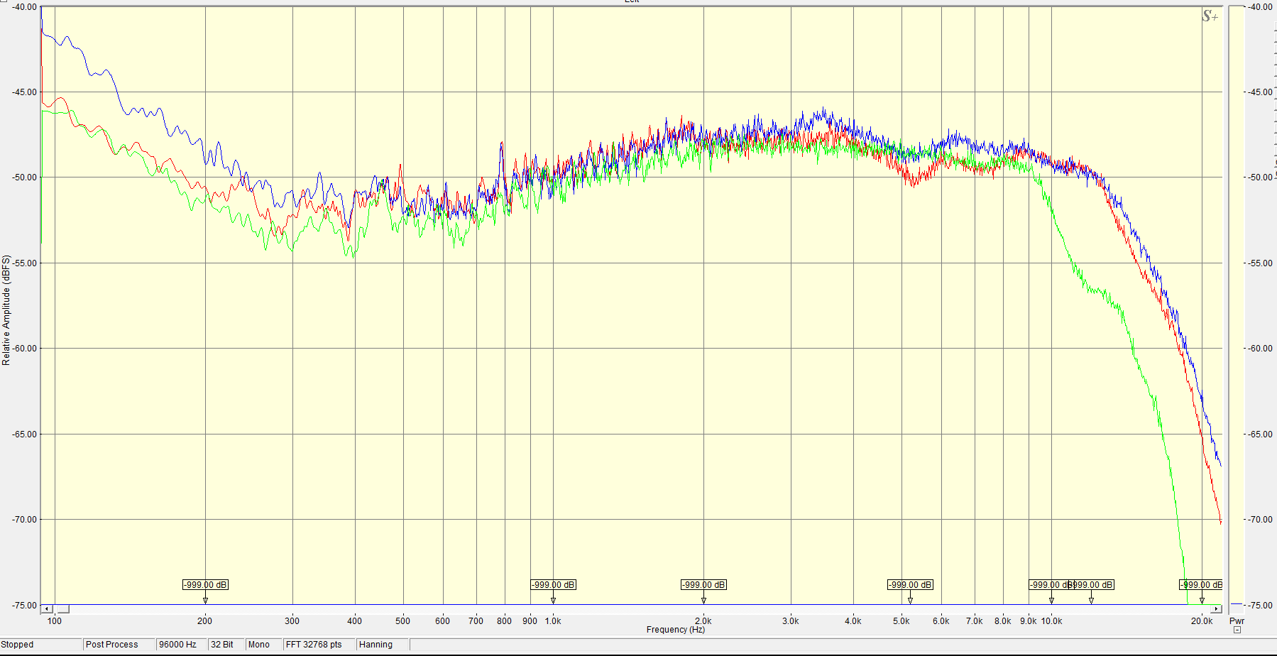

    Ну и АЧХ при розовом шуме (шуршание пакета) Красный это первый капсуль, Синий - полученный вчера. Зеленый - Гефель PM860.
Название:	АЧХ розовый шум.png

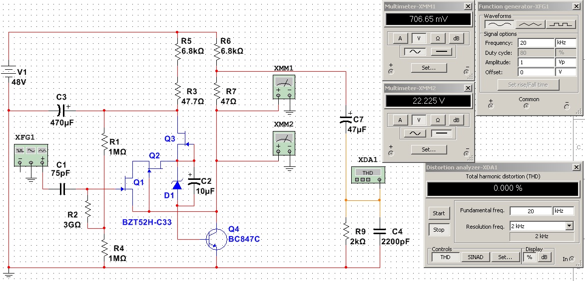

    И сааамый простой ОООС из малоискажающих прямого подключения, короткий тракт, не склонный с самовозбуду. По выходному сопротивлению сопоставим с FIN. Ток стабилизации верхнего полевика можно выбрать 0.3-0.5мА или заменить этот полевик на сопротивление от 15кОм с незначительно худшим результатом.

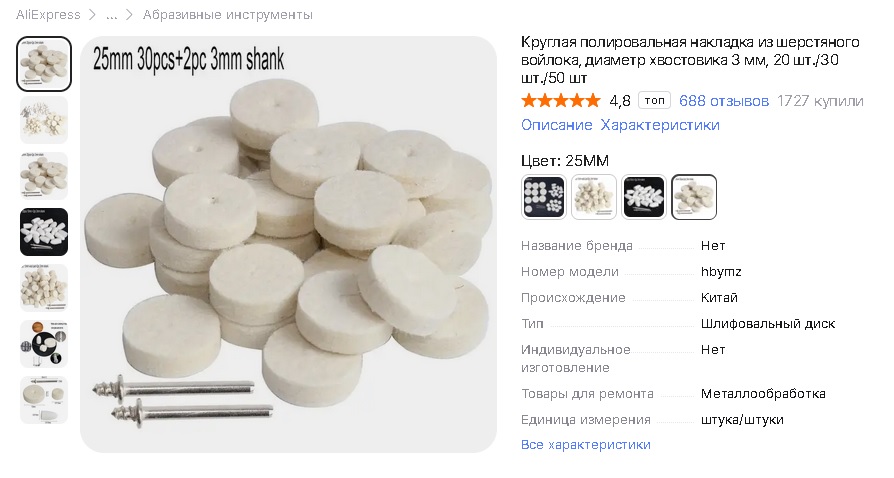

    А не поделитесь деталями реализации? С сёдлами на Али засада - все продаваны как сговорились - само седло 2 бакса, но пересылка 7 за каждый. Моя внутренняя жаба возмущается. Всерьёз подумываю сделать слепок удачного седла и отливать свои из эпоксидки или твёрдого силикона.
    Павел, какие требования к Q1, Q2 и Q3? Или рекомендованные типы? Кстати, пользуясь случаем, что-нибудь хорошее или плохое про 2SK209 можете сказать?
    И ещё вопрос давно мучает. Вы при симуляции всегда меряете THD между одним из выходов и землёй. Однако, выход у микрофона дифференциальный и правильнее мерять между 2 и 3 XLR. Я понимаю, что дифференциального измерителя искажений в симуляторе нет, но, посольку речь о тысячных длях процента и ниже, не может ли схема на холодном выходе добавлять грязь?
    Входной наверно народный k117 или 2sk3557(6) или какой Вам понравится. С маленькой отсечкой желательно, до 0.6V. 2sk209 практически не тестировал. Q2 здесь видимо любой пойдёт с отсечкой 2.5-3V, самовозбуд у схемы ничтожный, 310, 112 и тп. Q3 попробуйте из капсюлей электретных с током 0.3-0.5мА.
    "FINоподобные" схемы с раздельным питанием тестировались многократно и показывали схожий с симулятором КНИ на 1000Гц. В некоторых случаях КНИ был ниже возможностей карты 0.0006%.
    Мне не интересно было собирать и тестировать эту схему. Вы будете первым.
    Если не получится с первого раза или шум будет аномальный - подключусь
    У выходного транзистора на ЭБ ничего нет. С микротоковым стабилитроном всё будет ОК, а вот с дуболомным ширпотребом - не знаю.
    Вы имеете в виду резистор между ЭБ для избыточного тока предусмотреть? Или хотя бы место под него на плате?
    BZT52H-C33 - это же стабилитрон на 33 вольта?
    Доступ к принтеру есть? ТУТ.
    Да.
    Да.
    Около 100 кОм ЭБ. А может и меньше. Измерить напряжение на стабилитроне. Нагреть стабилитрон паяльником немного и посмотреть сильно ли плывёт напряжение стабилизации, при таком малом токе. Если всё нормально - можно на всякий случай 100кОм добавить ЭБ
    Ну или микротоковый стабилитрон применить, если найдёте.

    Вы немного не поняли. Я дорабатывал вот такой корпус. Диаметр кольца гриля 47 мм. Высота гриля 63 мм. Изначально он был с одной сеткой и поролоновой вставкой. Вставку я выкинул и добавил мелкую сетку.
    Расположение капсуля видно на просвет.
    Айкман уже привел ссылку. Только седла там по виду коротконогие, как и то которое я заменил. Как раз по причине провала в АЧХ в районе 5-6 кГц. У меня оно сделано бутербродом из 1мм -вых пластика и листовой резины. В принципе на фото видно. Основание с ушами и седло, согнутые с помощью термофена. Между ними по два слоя листовой резины с каждой стороны. Бутерброд проклеен и стянут сверху термоусадкой. Высоту ножки сделал примерно 18-20 мм
    Продолжаю
    Так выглядит снаружи, в принципе, после доработки. Конечно надо уменьшать толщину войлочной шайбы и нужна дополнительная тонкая шайба-"отдушина" между войлочной шайбой и капсюлем имеющая определённое акустическое сопротивление, плюс подмембранный лабиринт доработан на предмет расширения полосы в сторону ВЧ и распределения общего демпфирования (НЧ-СЧ) между жёстким демпфером капсюля и мультикомпонентным наружным.
    Слёживаемость у технического полировального войлока минимальная, на многие десятилетия хватает. Войлочные демпферы когда-то успешно применяли в лучших концертных динамических микрофонах akg. Недавно разобрал один такой (на страницах ранее писал) - в нём войлок не слежался, толстый слой сдавлен в пазах более полусотни лет, с трудом его вытащил.
    На мембране можно видеть множество изъеденных точек-мест на подлом китайском "золотистом" покрытии. Несколько десятков фрагментов песен спел и на тебе. Жду на днях иные образцы, буду пробовать. Отпишу.
    Войлочные полировальные шайбы стандартные - 30мм.
    Болты м1.4x12мм (длина с запасом для последующего укорочения. Максимум для нормального прижима войлочной шайбы избыточной толщины).
    Полировочный войлок конечно. Не шлифовальный.
    Возможно Вам будет интересно открыть для себя психоакустический эффект возникающий от применения в качестве демпфера "биологически дружественного" материала. Действительно нечто особенное в восприятии. Микрофон "исчезает", "расплывается", возникает устойчивая иллюзия, что поёшь не в микрофон, а в пространство перед и за ним. Привычное некоторое напряжение в горле снижается с каждой следующей минутой пения. Словами смешно объяснять, терминов нет

    Поиск гугл.
    HOMESEAL Store 33 шт. шерстяной войлочный абразивный полировальный круг
    Взял от различных продавцов разного качества и оттенка. Нарезали видимо разными способами но весом отличаются совершенно незначительно. Просто два похожих по 25 мм от разных производителей, положил на весы - один 1.25гр. другой 1.27гр. Вопрос повторяемости по войлоку закрыт.

    Более практичная конструкция "живого демпфера" -
    Звучавший вариант с войлочной шайбой 25 мм и равномерным прижимом войлочной шайбы латунной шайбой акустически прозрачной на НЧ-СЧ. Пришлось пропилить латунную шайбу в местах прохождения болтов на 1мм круглым надфилем.
    Shop1100160059 Store
    На фото головы b58a можно видеть дополнительный звуковод (вокруг) выполненный из двух материалов. Он работает на НЧ. После того, как Вы реализуете подобный звуковод в нашем изделии - звучание на НЧ существенно изменится и может Вас удивить, если не напутать с остальной конструкцией и материалами. Чёрная изолента (кстати производства USA) - для примера. На деле надо подобрать материал с определённым акустическим сопротивлением. Хотя и полная заглушка желательна для сравнения.
    Тест бедового капсюля (что на фото выше) на эмоциональный отклик. Специально для теста выбрал чумовую минусовку под которую никогда не пробовал петь. Сначала "шатает" с непривычки, затем всё более и более "втягивает". Пока с изолентой. Прямая запись в комнате без всякой обработки и нормализации. Громко не голосил, чувствительность чуть задрал отсюда ВЧ несколько подчёркнуты относительно гласных.
    С изолентой (полная заглушка периметра, прошу честь) - от 3 кГц до 6 кГц АЧХ плавно проседает имея минимум на 4 кГц около минус 3 - 4дБ. Это делает окрас менее "крикливым" приближая запись к готовому продукту. Для женских голосов актуально. Конечно я не оставлю так но в пример не помешает.
    Такой отклик на НЧ естественно невозможно получить с популярными конденсаторными капсюлями.
    https://drive.google.com/file/d/14zi...ew?usp=sharing
    Такой симбиоз "динамической" акустики Shure, "конденсаторной" акустики Neumann и мультикомпонентного демпфера/поглотителя/заградителя.
    Пришли варианты с али, лабиринты зовут
    О войлочных шайбах. Всё же у них существенный разброс по плотности. Нашёл в одной партии несколько разных, сошлись по массе из разных комплектов - совершенно случайно. Для капсюля выбраны - диаметр 25мм, толщина 6 мм, вес 1 гр. У этого продавца количество достаточно плотного войлока в кучке - больше -
    Гугл -
    Jopolish Store Круглая полировальная накладка из шерстяного войлока, диаметр хвостовика 3 мм, 20 шт./30 шт./50 шт
    Шаблон на основе аналогичного капсюля - сквозь него высверливал скрытые проходы лабиринта в рабочих капсюлях (скручивал соосно винтами две основы и точно попадал в скрытые отверстия) в поисках нужной картинки. Закрывал проходы иным рисунком отмечая закономерности в изменении АЧХ. Сверло устанавливал в патрон таким образом чтобы ограничить его ход. Иначе мембрану пробьёт. Все операции по сверлению, удалению заусенцев, опилок, прочистке кисточкой отверстий от бронзовой пыльцы - проводил не переворачивая капсюль (иначе опилки посыпятся в подмембранное пространство). В процессе регулярно постукивал "тяжёлым предметом" по основанию снизу, вытряхивая опилки и крупную пыльцу в свете лампы на тёмный фон. Осматривал лупой на просвет каждое просверленное отверстие не переворачивая капсюль (максимум набок). Сначала постукивал ручкой тяжёлого пинцета но выбоины выглядят некрасиво, хотя не мешают. Затем попробовал постукивать снизу гладкой частью сверла 6мм - плашмя, что оказалось эффективнее. После десятков сверлений, сглаживаний краёв отверстий, постукиваний и чистки кисточкой в нескольких рабочих капсюлях - в подмембранное пространство не попало ничего, что могло бы нарушить работу капсюля. Сильно опасался проблем с опилками. Оказалось не так страшно.
    На фото - пока безальтернативный вариант из десятков опробованных с данной моделью. На стойке - капсюль пришедший вчера с али немного другой конструкции (надеюсь напыление золотое), лабиринтами вроде не отличаются, по АЧХ обе модели схожи - аномально задраны ВЧ, душегубный демпфер.
    Как видите в оригинале отверстия сзади сужены но сужение лишь в конце (типа отверстие на дне стакана) их можно легко расширить до основного диаметра мелкой конической фрезой, что я и сделал. Затем снял заусенцы сверлом бОльшего диаметра (аккуратно вручную), "обстучал" опилки, удостоверился на просвет, что не осталось крупных опилок и колечек, прошёлся кисточкой по пыльце, ещё раз обстучал и всё.
    Среди отверстий можно увидеть два новых (отмечены жёлтыми рамками). Именно эти два отверстия и именно в этих местах расширяют полосу ВЧ почти до 20 кГц без ущерба. Без шаблона сверлить их проблематично но могу дать точные координаты. Можно не делать этого согласившись на полоску до 16кГц. Тоже неплохо хотя пошире всегда веселее на слух.
    Синтетическая прокладка между капсюлем и войлоком вроде ширпотребная, в каждом хозяйственном магазине вижу. Её толщина без ворса около 1мм. Не просвечивает. Диаметр до 28мм, чтобы при посадке войлочной шайбы края прокладки заполнили щель между войлоком и пластиковым кольцом. На фото выше видны естественно загнутые края прокладки после разборки. Вы можете подбирать прокладку на слух, прижим, плотность войлока, балансируя НЧ-СЧ добиваясь потрясающего отклика. Больше никакой "тюрьмы" заставляющей покупать множество капсюлей в поисках "того самого". Вероятно есть капсюли более простые в доработке. Ищу.
    Будут вопросы - задавайте.

    SEENINSEER Store
    Пишут "золото". Посмотрим.
