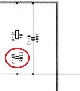

ID:	138823В цепи Бушеро стоит вот этот кандер на 0,033мФ можно эту емкость увеличить или уменьшить не меняя тот второй(его отломал, а из доступных нет номинала)? Подскажите как вообще эта цепь высчитывается?
  12. #3492
    flipper
    По умолчанию Re: Конденсаторы
    Там плюс-минус поллаптя.
  13. #3493
    Это и имею ввиду. В сигнал электролиты я какбы вообще не ставлю
    Простите не понял можно соседнии номиналы брать? так больше или меньше, что лучше?

    В бушеро можно брать соседние.
