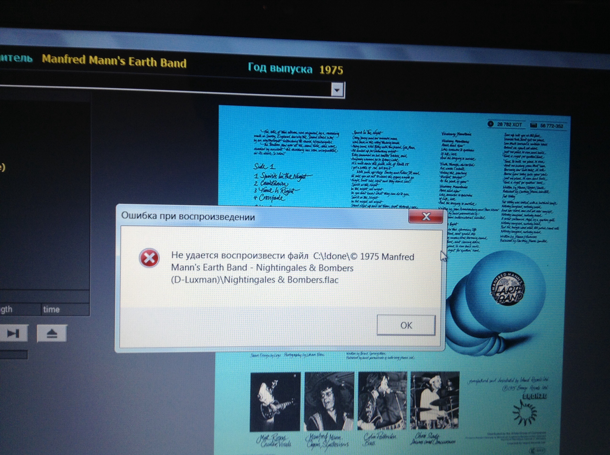

    В режиме Full Memory,некторые винил-рипы 24/192 не хочет хавать ошибку ставит:
  17. #3476
    Завсегдатай Аватар для Igor_A
    21.05.2010
    2,411
    По умолчанию Re: Album Player (APlayer)
    В Full Memory для успешного воспроизведения нужен свободный блок оперативной памяти размером в декодированный файл в выбранном выходном формате. При малом размере памяти или загруженной памяти вполне возможен отказ в воспроизведении. Особенно критична в этом отношении 32-разрядная версия, где непрерывный блок памяти не может превышать 2Gb.
    В такой ситуации три возможных решения:
    1) Разделять однофайловые альбомы на файлы-треки (CueTools, xrecode II)
    2) Использовать 64-разрядную версию плеера в системе с памятью от 8Gb
    3) Не использовать режим Full Memory
    Игорь Спасибо, использую АР 106 64-раз., памяти 4Gb, но HI-RES-ы с HD-tracks и образы SACD, воспроизводятся без проблем, а они тоже весят не хило 1,7-2,7Gb.

    Треки с iso-образов SACD загружаются раздельно, поэтому для них нет такой проблемы.
  20. #3479
    10.07.2008
    78
    Ага, теперь понятно, попробую его в других режимах, Спасибо!

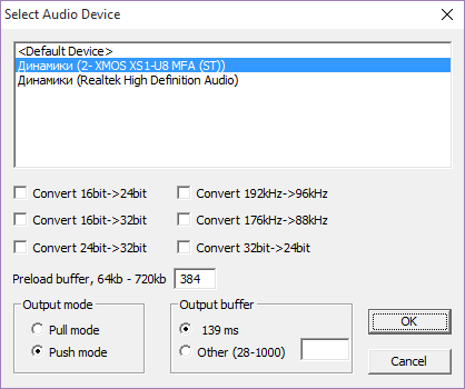

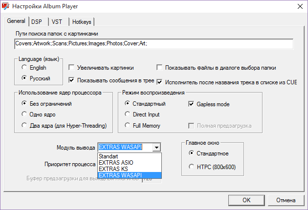

    Здравствуйте. Подскажите пожайлуста, вывожу звук через WASAPI и во время воспроизведения прерывается звук на 1 секунду, прерывается всего один раз за время воспроизведения целого альбома, но всё равно неприятно. Можно как-то исправить?
    Настройки:
