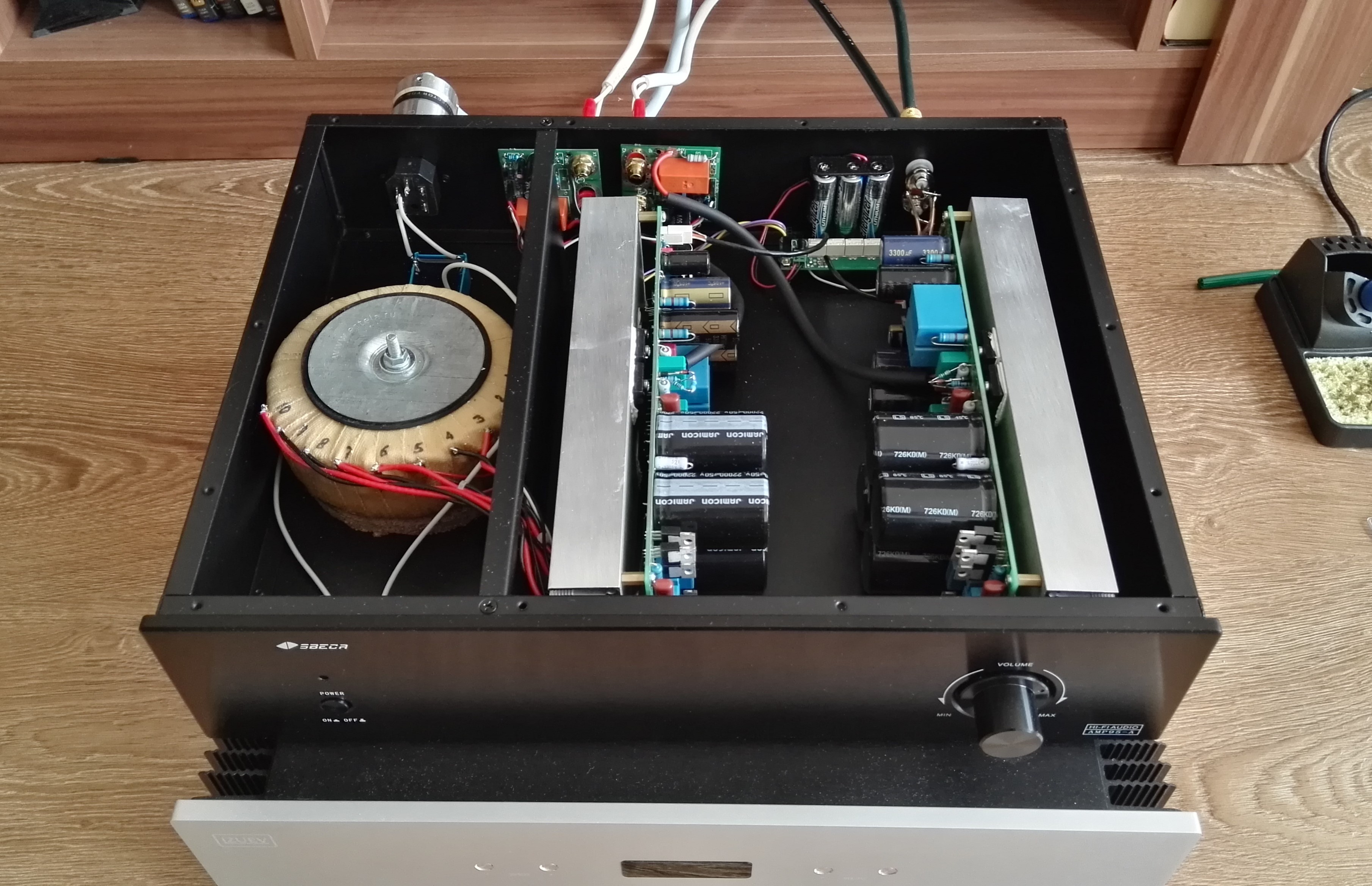

    Упаковал в корпус давно уж собранные платы на Toshiba 2SK1530/2SJ201. Ток покоя выставил 125мА. Как прогреются отпишусь по звуку
    Acer Aspire V > ATDAC-12E > DH Labs Air Matrix > Yes-3U/4-SAB/5 > Analysis-Plus Oval 12 > Nostalgia
    Raptor By > Supra EFF-IX > УМЗЧ Л.Зуева > Chord Odyssey 2 > Nostalgia 3
  8. #3447
    20.03.2010
    2,479
    По умолчанию Re: YES - 3
    С таким током покоя - хоть грей, хоть не грей. Yes-3 начинается с 2 Ампер.

    Радиаторы не совсем правильно сориентированы. Ребра должны быть вертикальными. А так красиво, поздравляю!
    А в дне корпуса и крышке вентиляционные отверстия есть? Визуально корпус вообще не вентилируется
    Да, дно и крышка имеют вентиляционные отверстия, все нормально.
    Не должны быть, а могут Есть по этому поводу книжка хорошая В.П. Исаченко "Тепломассообмен". Радиаторы могут вообще ребер не иметь, главное чтобы температура не превышала заданное значение. Конкретно эти радиаторы прогреваются до 45-50 градусов после 2 часов работы УМЗЧ.
