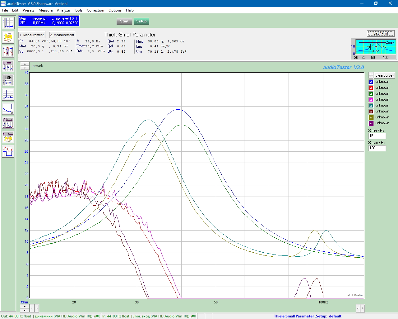

    karmalex, я бегло изучил ИЧХ из даташита и получается, что мои измерения 2021 года ближе к заявленным характеристикам от производителя, поэтому я склонен к тому, что измерения 2006 года, всё-таки, неверные. Динамики я измеряю только в том положении, в котором они будут работать, т.к. в случае с 10" гравицапия заметно так влияет на характеристики.

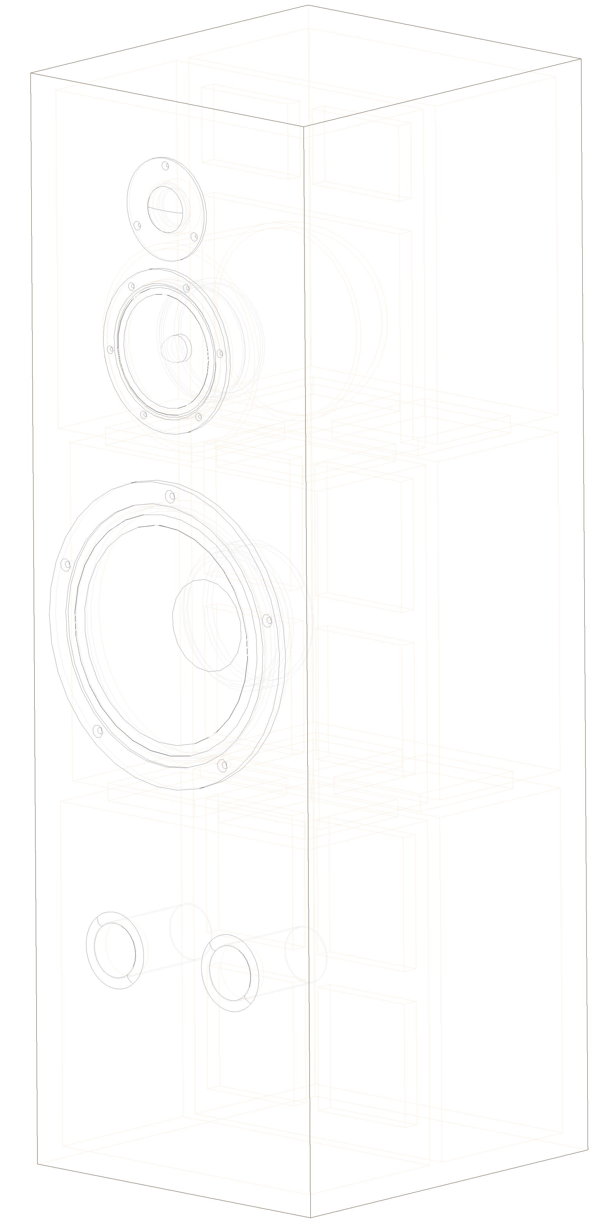

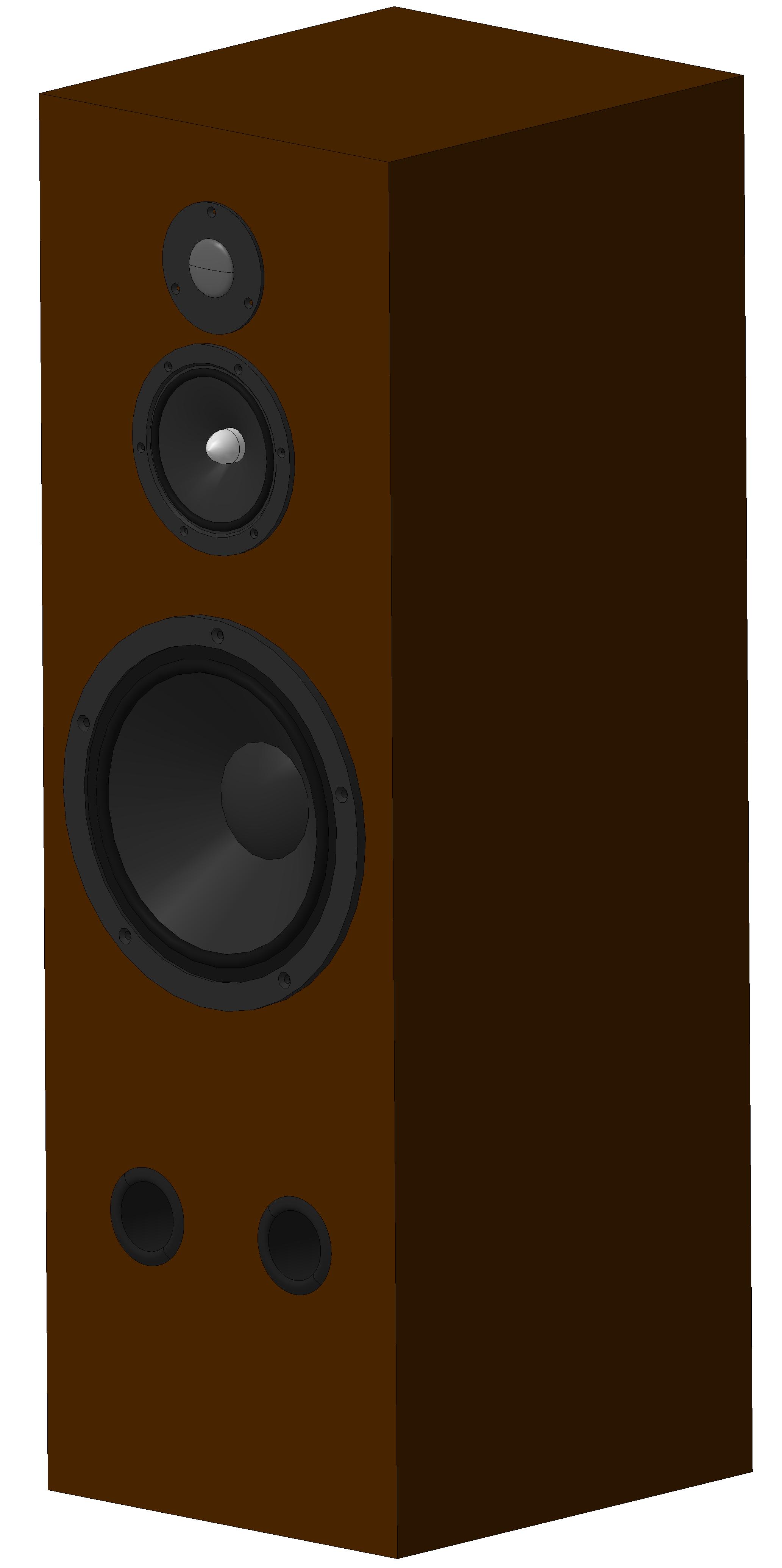

    karmalex, да, хочу ФИ, а там уже как пойдёт. По программе мне 120+ литров выходило, но т.к. я не особо доверяю своим замерам теперь, то буду уже по факту смотреть, что получается. Уменьшить объём всегда проще, чем нарастить, а получающиеся 90 литров... ну тут исходя из высоты в 1 метр, чтобы СЧ и ВЧ расположить на уровне ушей. Остальные размеры хотел вокруг 300 мм сделать - ширины готовой ЛДСП в леруа, но так получалось 77.8 литра, да ещё СЧ ж надо выделить объём, поэтому переиграл немного и остановился на 90л, т.к. в глубину не хочется сильно уходить, да и широкую морду тоже не очень хочется делать. Вот чего-то я решил в 2006м, что одна 10" будет хорошо, а 8" даже не стал рассматривать к приобретению. А тут баловался с 4х25ГД-26Б и даже на этих старичках ЗЯ получился достаточно интересным в плане скорости, но 70 по -3 всего... ну там просто от балды был скручен ящик из имеющихся панелей и динамики, можно сказать, с помойки - по 500р пара за всякие там 25ас-309, 25ас-404 и т.п. Оно, правда, получилось даже громче, чем 1324.8 и я даже не стал второй бокс собирать.
Название:	2021-02-06 14-59-13.JPG
    Но в 90л мне не очень нравится график ГВЗ, который рисуют мне программы для моих 2512.8, поэтому после сборки корпуса, буду настраивать ФИ уже под то что есть, а потом попробую зажать объём и погонять на тех же 75 литрах. Там порт ФИ можно будет утащить ниже, зато получить меньше задержки на тех же 50 Гц... В общем, не знаю пока - микрофон всё покажет, надеюсь. Так то у меня акустика будет стоять по короткой стороне 3х метровой комнаты на 2.5...2.6 от точки прослушивания и что там ещё вылезет - неизвестно. ЗЯ на 4х25ГД-26Б явно не хватало глубины баса, но и 12" саб не смог его тоже добавить в значительной степени. Ну и 90% времени это будет 5.1 и фильмы, т.ч. может особо долго и не буду заморачиваться. Разве что сразу делаю ящик с кучкой распорок, т.к. даже для вот того серого, скрученного на саморезах, 3 распорки на 860 мм высоты очень так неплохо повысили жёсткость стенок, отодвинув резонанс вверх за полосу воспроизведения НЧ.

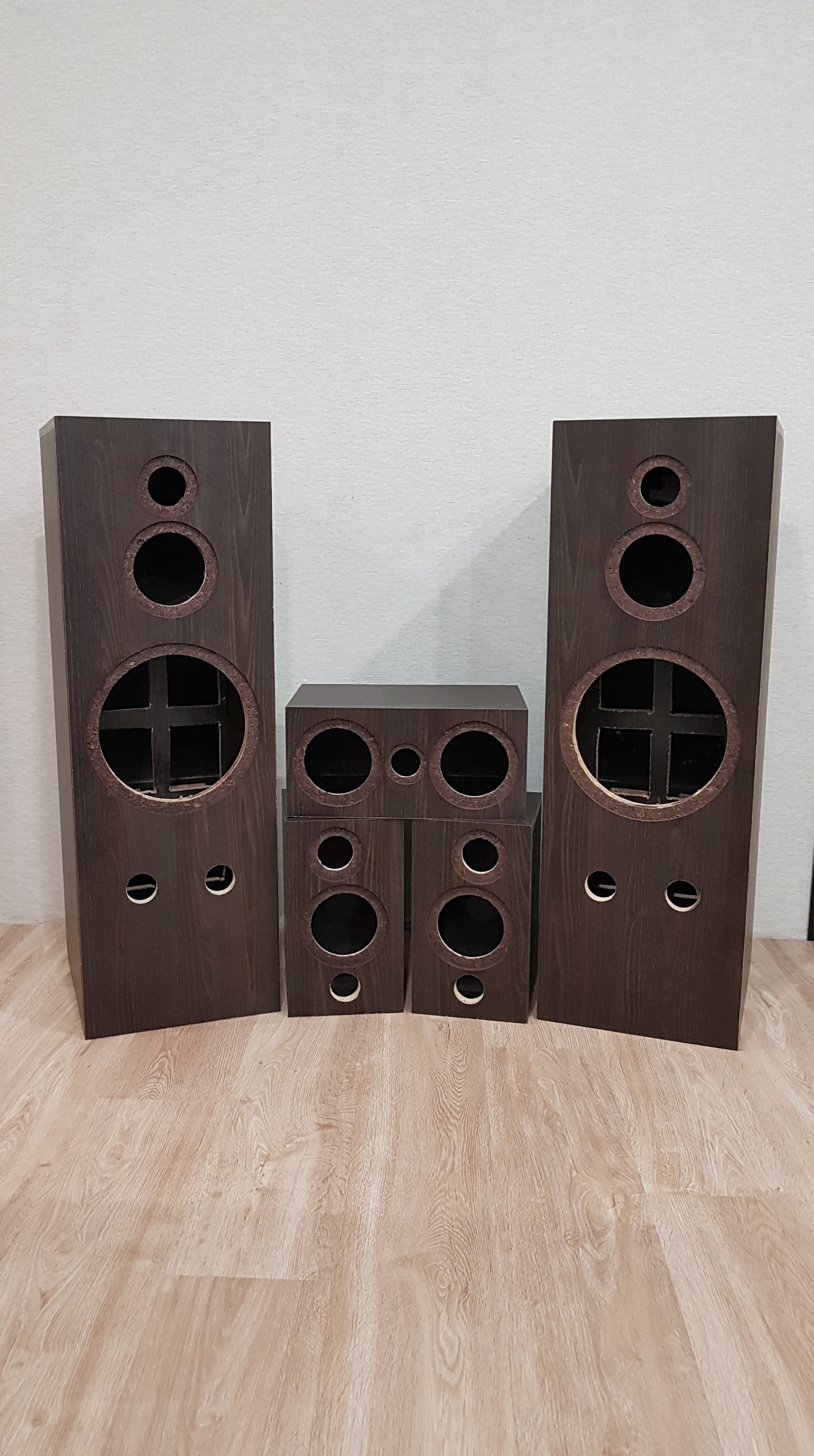

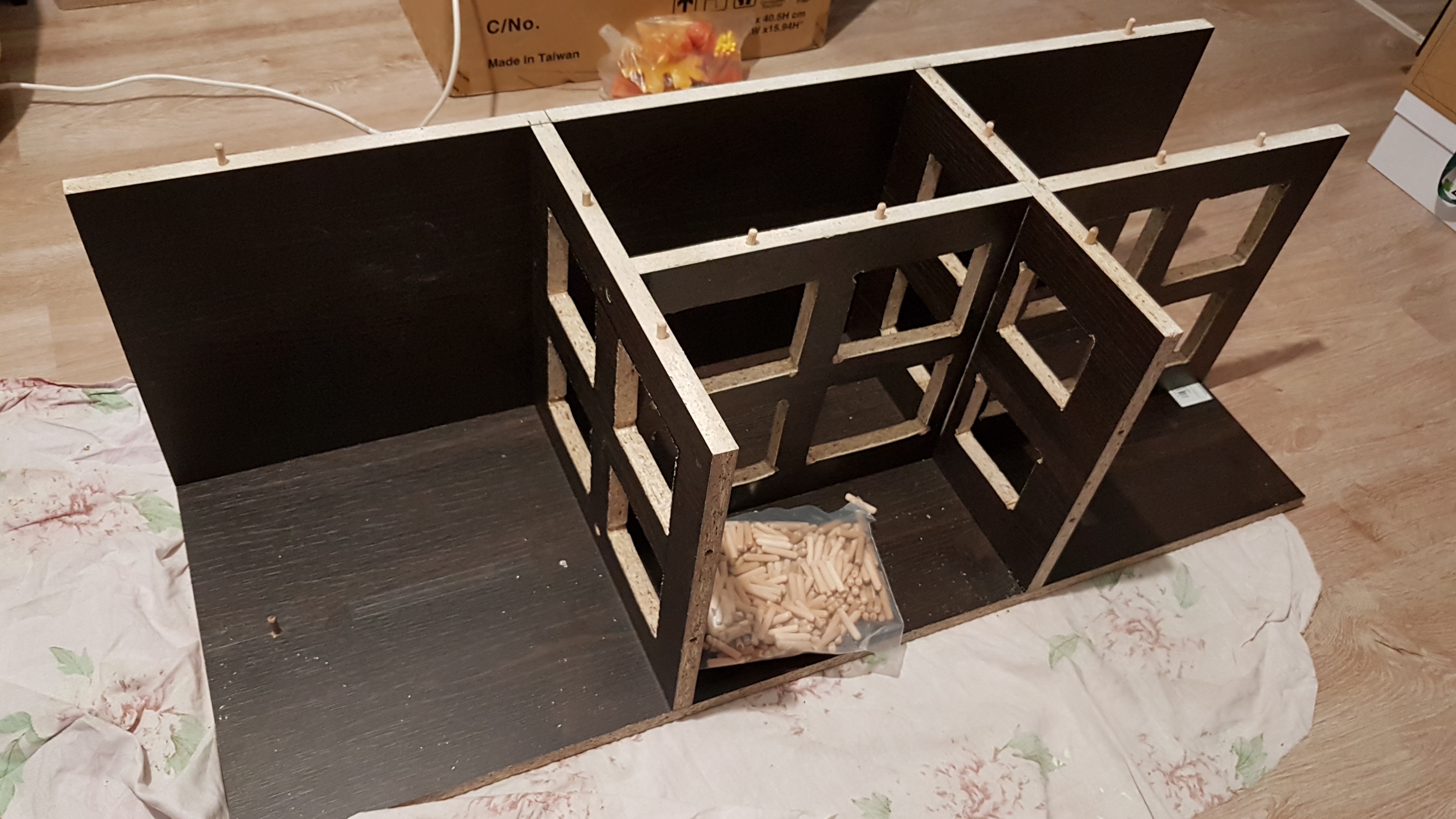

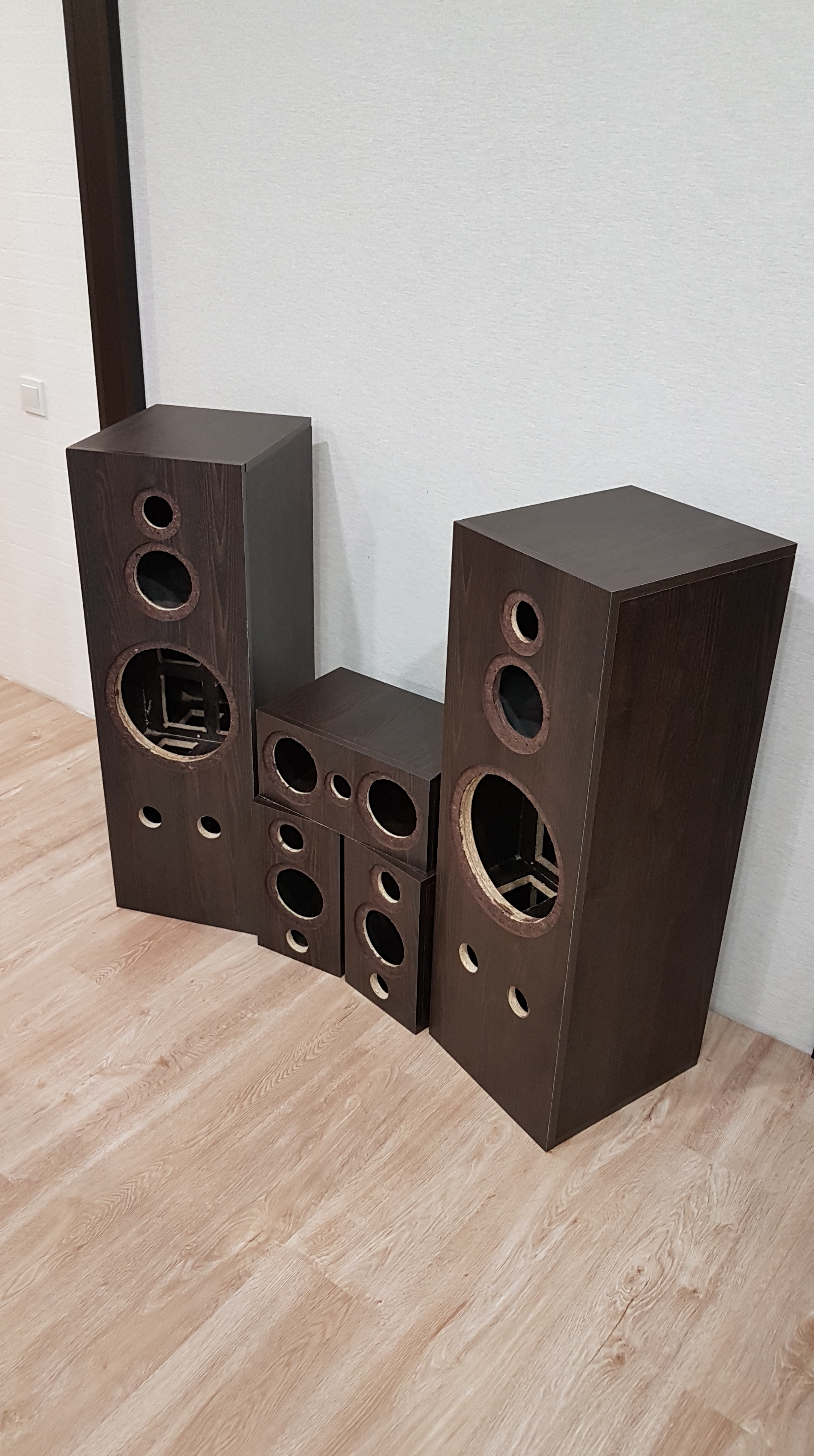

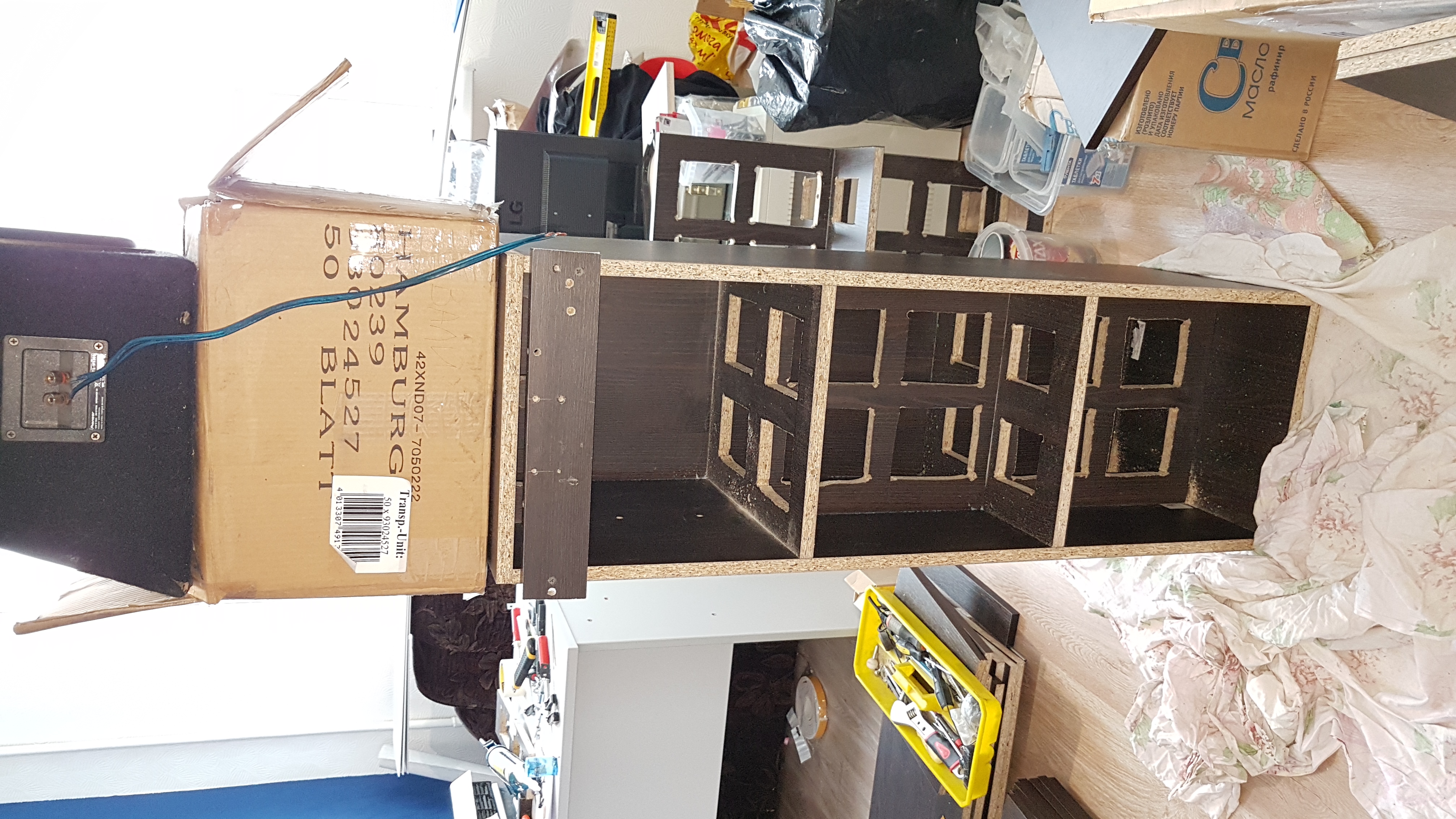

    Так, ящички склеил под фронтальную часть, осталось с мордами разобраться.
Название:	2021-02-13 13-46-46.JPG
    А чтобы по 10 раз не искать фрезеровщика и сразу сделать все морды разом, то полез снимать параметры с остальных динамиков:
    МВ1324.8П
    1) Fs=89.9 Hz, Vas=2.55 l, Qts=0.61, Qes=0,84, Qms=2,28
    2) Fs=78.6 Hz, Vas=4,02 l, Qts=0,53, Qes=0.74, Qms=1,91
    МВ1344.4П
    1) Fs=92,6 Hz, Vas=2.55 l, Qts=0.64, Qes=0,92, Qms=2,13
    2) Fs=95.3 Hz, Vas=3,41 l, Qts=0,61, Qes=0.54, Qms=2,21
    Если последние у меня, оказывается, играли все эти годы в 12л ящиках, то 1324, эпизодически использовались и последние лет 8, так же, валялись вместе с В2512.8. Планировалось в 3х полоску использовать 1324.8 в качестве СЧ, а 1344.4 отправить в тыловую акустику, соответственно требовались какие-нибудь динамики в центральный канал. По-началу думал не пускаться во все тяжкие и просто 25ГДН1+6ГДВ1+25ГДН1 имеющиеся запустить, но когда я это запустил... В общем, полез искать сначала на досках объявлений что-нибудь от АСАЛаб, ведь новое всегда можно ещё купить ))) В итоге ко мне приехала парочка МР1314.8.К.П, в АСАЛаб прикупил NEO T261.8, тот что шёлковый и с 70 мм фланцем и концепция меняется:

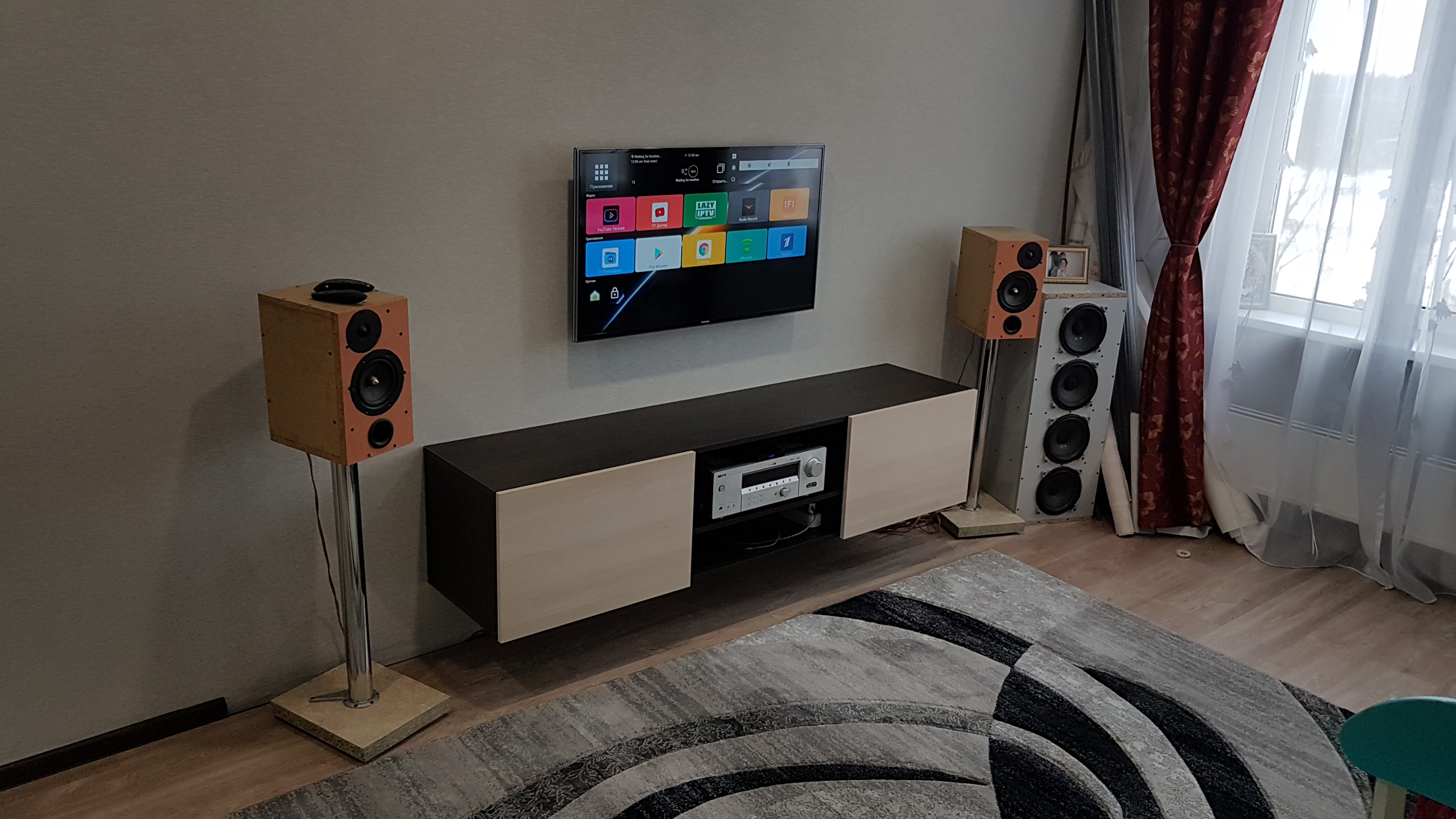

    Фронт: В2512.8 + МР1314.8.К.П + NEO T26.8
    Тыл: МВ1324.8П + NEO T26.4
    Центр: МВ1344.4П + NEO T261.8 + МВ1344.4П
    Тыловые я попробую в 8.5...9 л ящички ФИ воткнуть... Не то чтобы они туда прям хорошо входят, но по параметрам они расходятся сильнее, чем МВ1344.4П, которые я последовательно запхаю в ЗЯ центрального канала литров на 15, Там, правда, от 100 Гц получается они будут говорить... Возможно это маловато будет, но переконфигурировать в ФИ не долго, т.к. реально всё из обрезков делается от фронтального набора. Ну может распорки внутренние я из другого материала какого-нибудь напилю.
  7. #3446
    14,009
    лДСП не расклеится? Или там есть конфирматы?
    Фиг его знает, если честно... Всегда на саморезах + силикон\пва собирал, а тут в Леруа пошёл, напилил ЛДСП и его склеиваю... Я туда 6мм шканты вклеил и очень надеюсь, что этого хватит, если нет - ну конфирматы загоню.
  9. #3448
    14,009
    У меня нет такого навыка: шканты попадать куда нужно))
    Или у вас какой-то кондуктор?

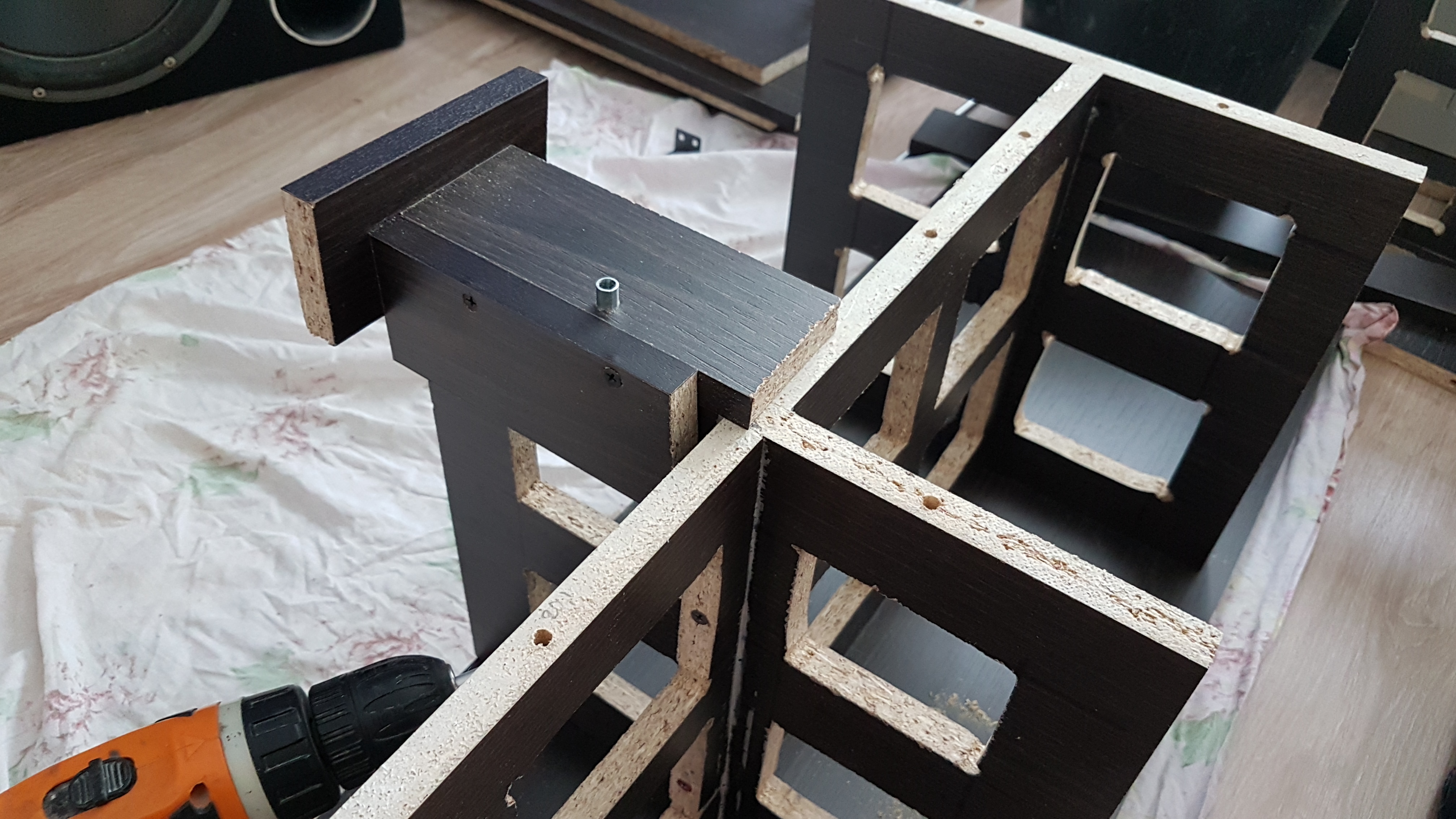

    Ну да, кондуктор соорудил из подручных средств. Просто надевается в торцы или в плоскости
Название:	2021-02-11 15-48-52.JPG
    Глубину сверления устанавливаю трубками люминевыми, надетыми на сверло.
Название:	2021-02-11 15-49-27.JPG
    Однако потом подумал, что надо не только по 100 мм от края лупить, но и поглубже... А там получалось так, что насквозь просверливал распорки, выставлял на них лист и изнутри распорки тем же сверлом помечал где сверлить, хотя сначала просто рулеткой/угольником вычислял, но так дольше. Первый ящик чутка кривоват получился, но второй собрался уже значительно чётче и быстрее
Название:	2021-02-11 17-49-25.JPG

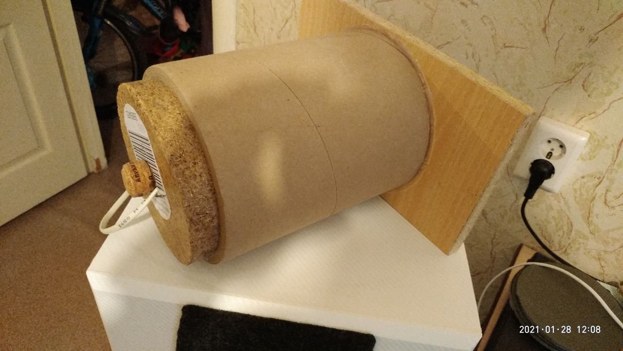

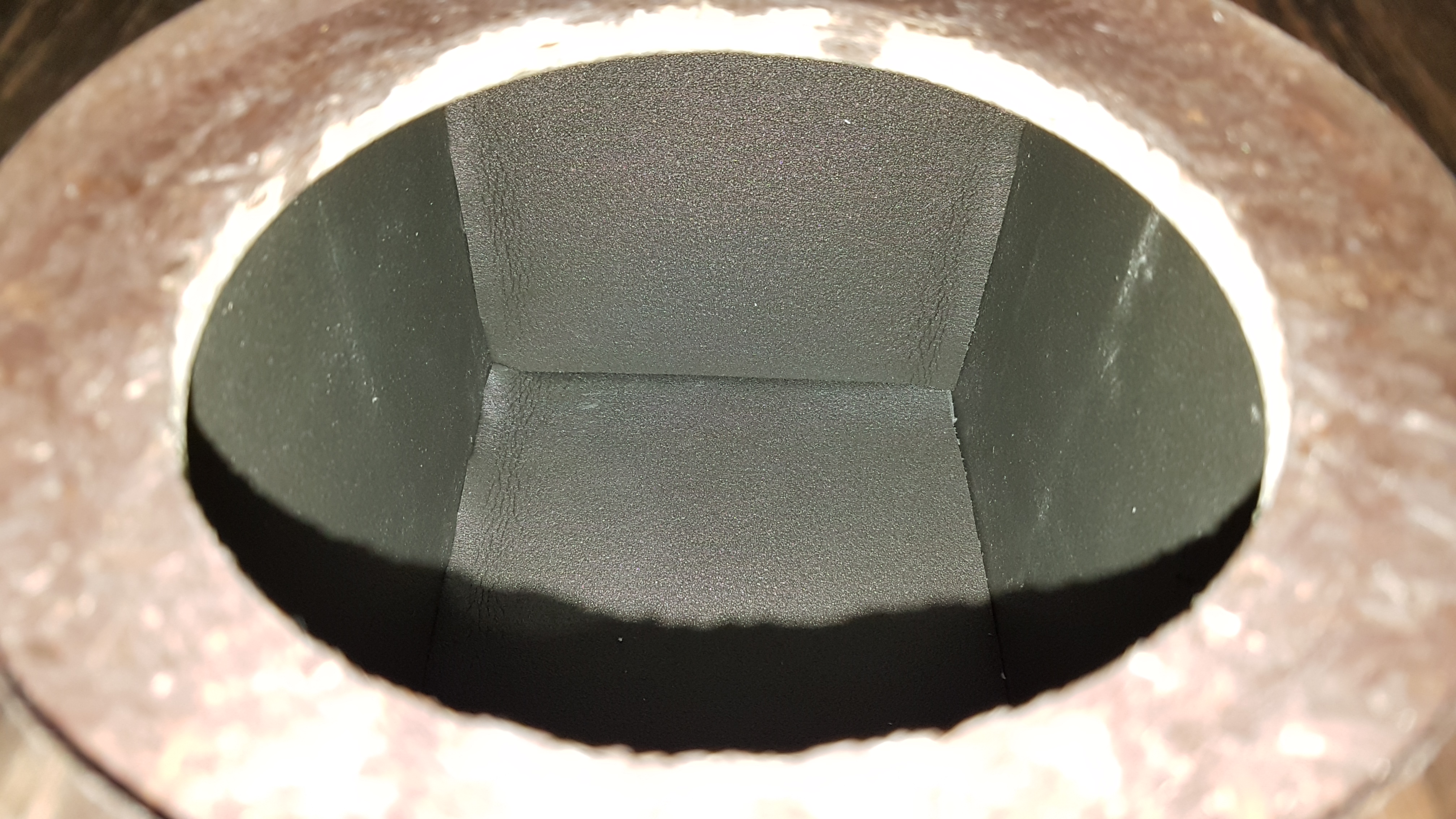

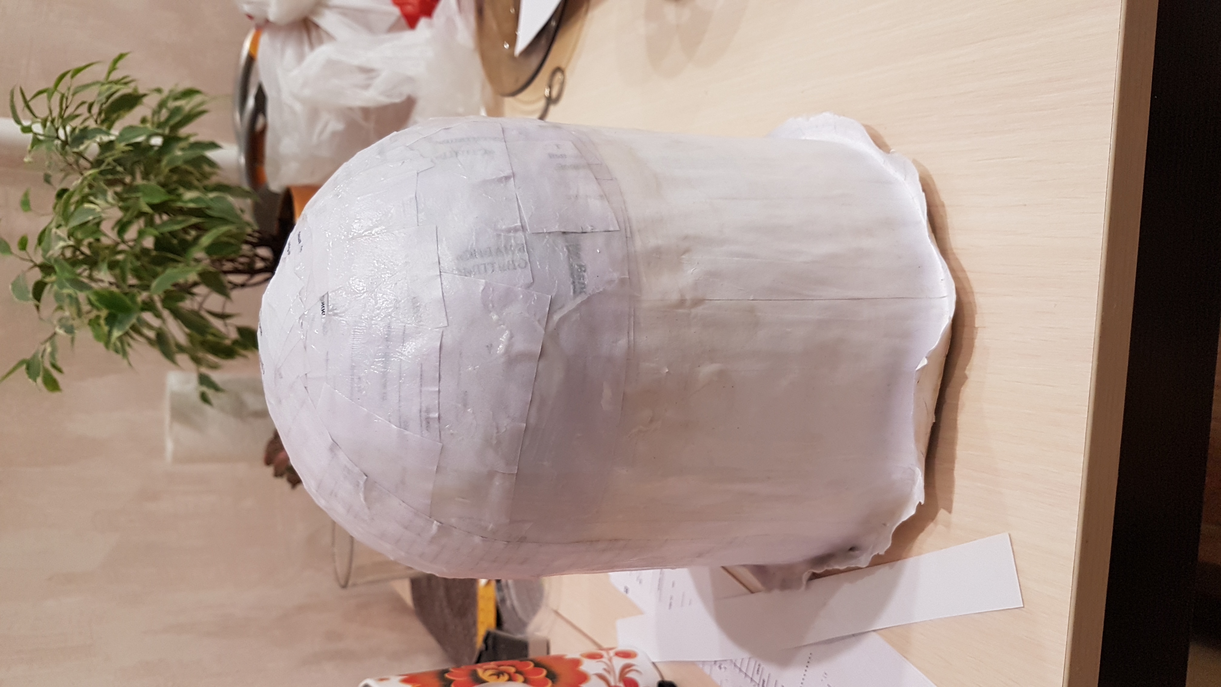

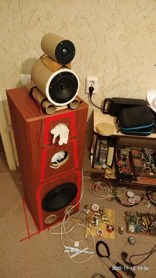

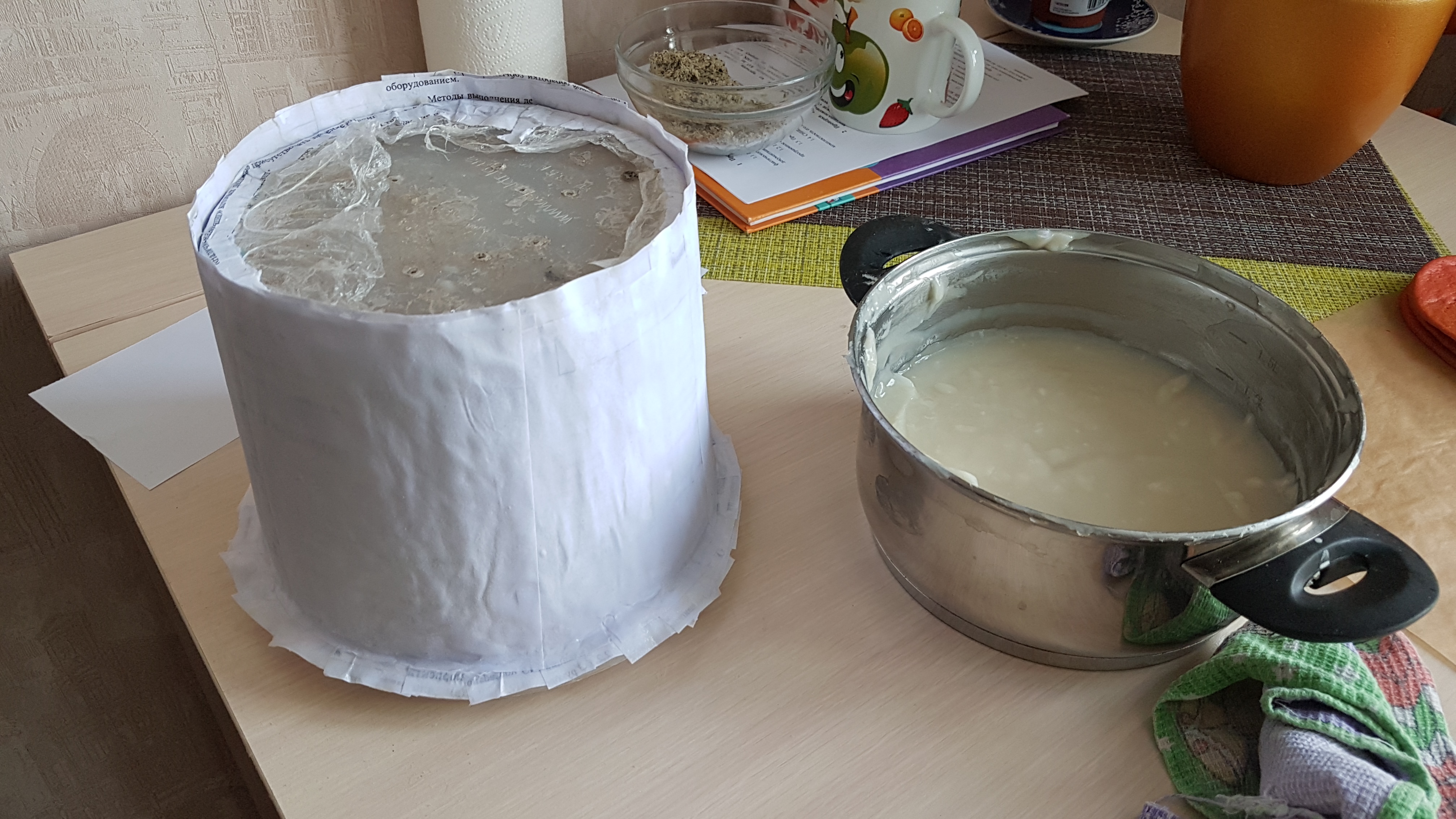

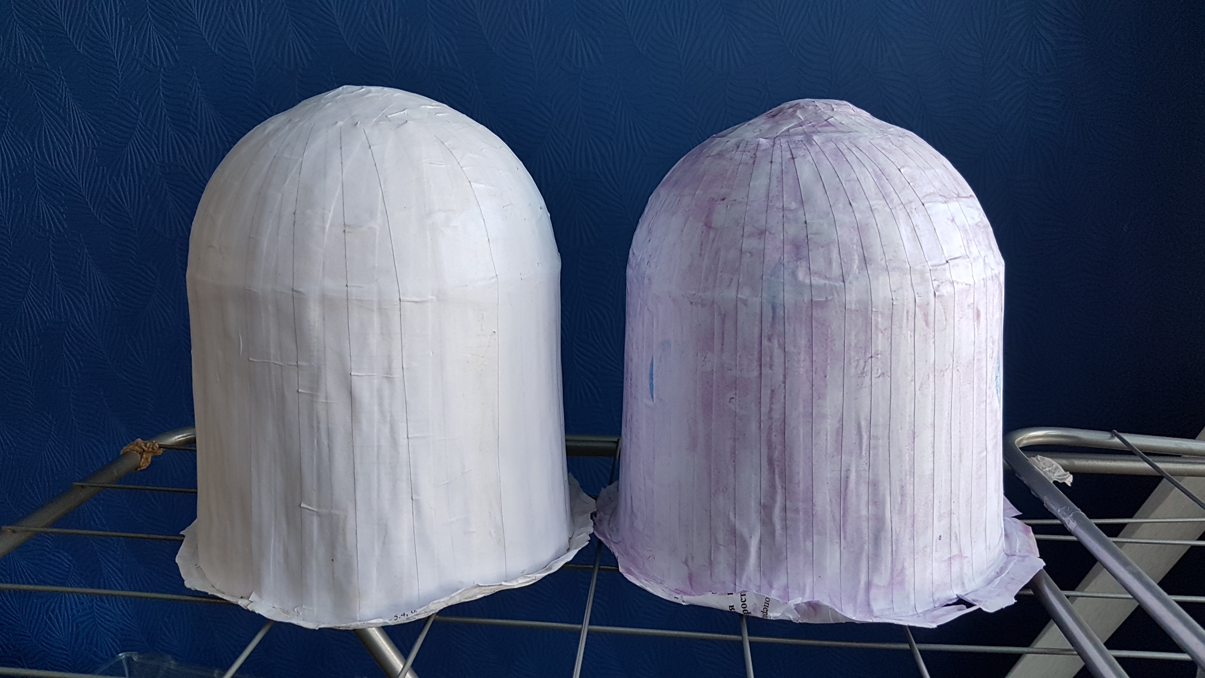

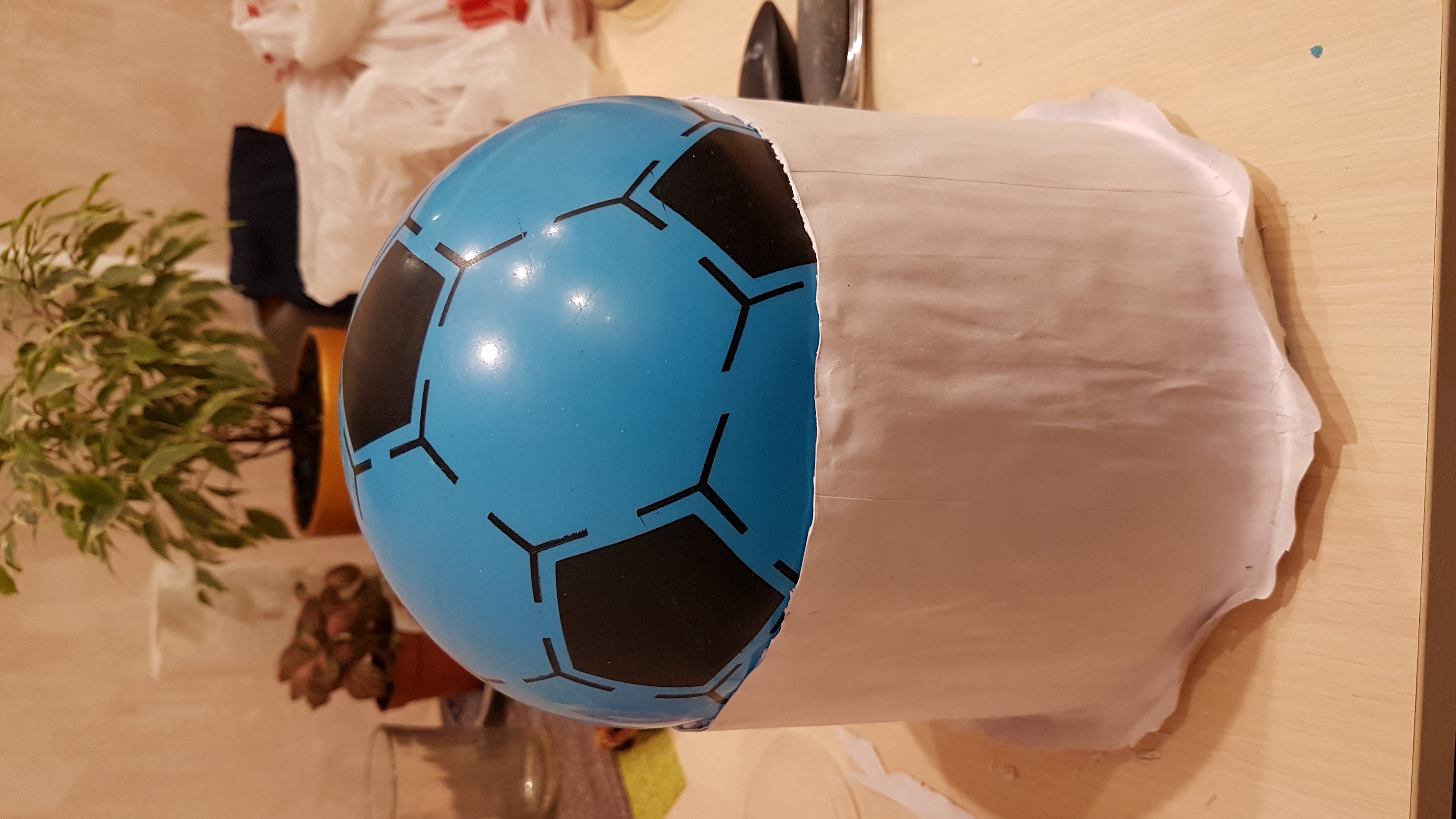

    Раз уж на то пошло, то тогда минутка дикого юмора и наркоманского аудифилизма Если заметили, то треть корпуса 3х полоски у меня лишилась распорок вертикальных, а всё потому, что планировалось бокс СЧ динамика сделать частью этих самых распорок, т.е. не выпиливать окна и просто треть высоты и половину глубины отдать под это дело. Однако после замеров динамиков я усомнился в необходимости отдавать столь большое пространство для СЧ динамика, который будет работать от 500 Гц, да и с приобретением полноценной СЧ головки, которой производитель рекомендует 3.5...2.5 литра бокс делать, уже в процессе сборки внёс изменения в конструкцию. Считается, что самое лучшее оформление для динамика считается шар... В получающемся пространстве между верхней распоркой и динамиком можно разместить шар с внешним диаметром всего 190 мм, ну либо смещать вверх СЧ и ВЧ головы. Следующей неплохой фигурой является цилиндр, который, кстати, использовал предыдущий хозяин МР1314.8.К.П
ID:	391003 Нажмите на изображение для увеличения.
    К сожалению у меня такой трубы шикарной не оказалось и с набега я пока не нашёл такую, поэтому решил запилить её самостоятельно, попутно устранив основной её недостаток в виде плоской задней стенки...
Название:	2021-02-08 13-40-52.JPG
ID:	391005 Нажмите на изображение для увеличения.
Название:	2021-02-08 21-35-15.JPG
ID:	391006 Нажмите на изображение для увеличения.
Название:	2021-02-08 22-51-09.JPG
ID:	391007 Нажмите на изображение для увеличения.
Название:	2021-02-11 01-01-55.JPG

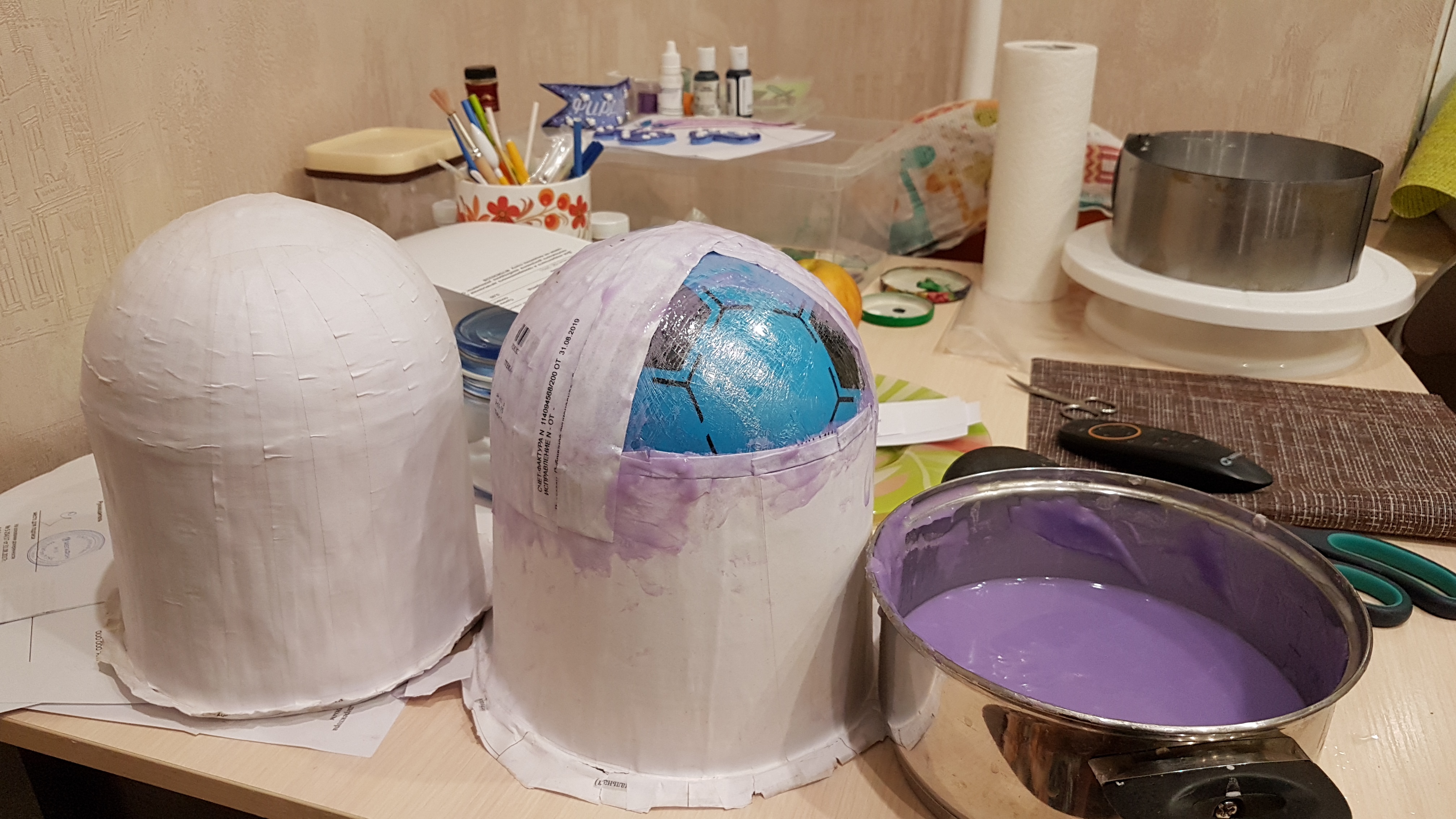

    Ну т.е. взял ведро пластиковое подходящего диаметра, кучку бамаги, сварил клей и повторил форму ведра. Потом у сына экспроприировал мяч, вставил его вместо донышка трубы и сделал полусферу сзади. Ну фиолетовый клей - это просто жена тортик делала и я капнул краситель пищевой Ну, зато нагляно где есть клей, а где нет.
Название:	2021-02-17 09-57-35.JPG
    Сейчас толщина примерно 2...3 миллиметра и тихими вечерами, когда в квартире шуметь уже нельзя, то сижу смотрю ютубы и занимаюсь оклейкой. Ведро было каак раз 3х литровое, ну и сколько то там полусфера добавит. Приклеивать буду с обратной стороны передней панели. Наполню ватой и должно получится интересно.

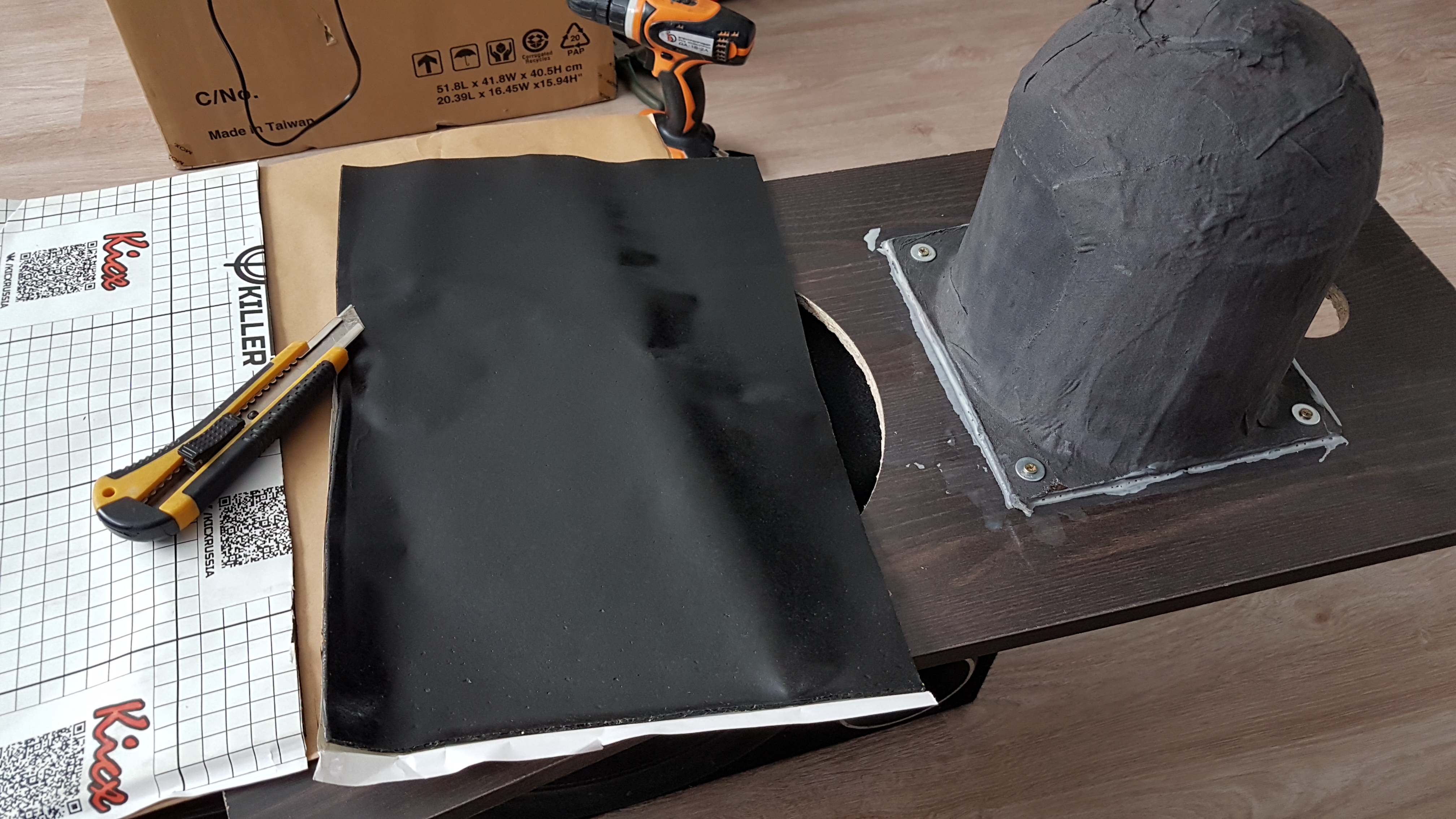

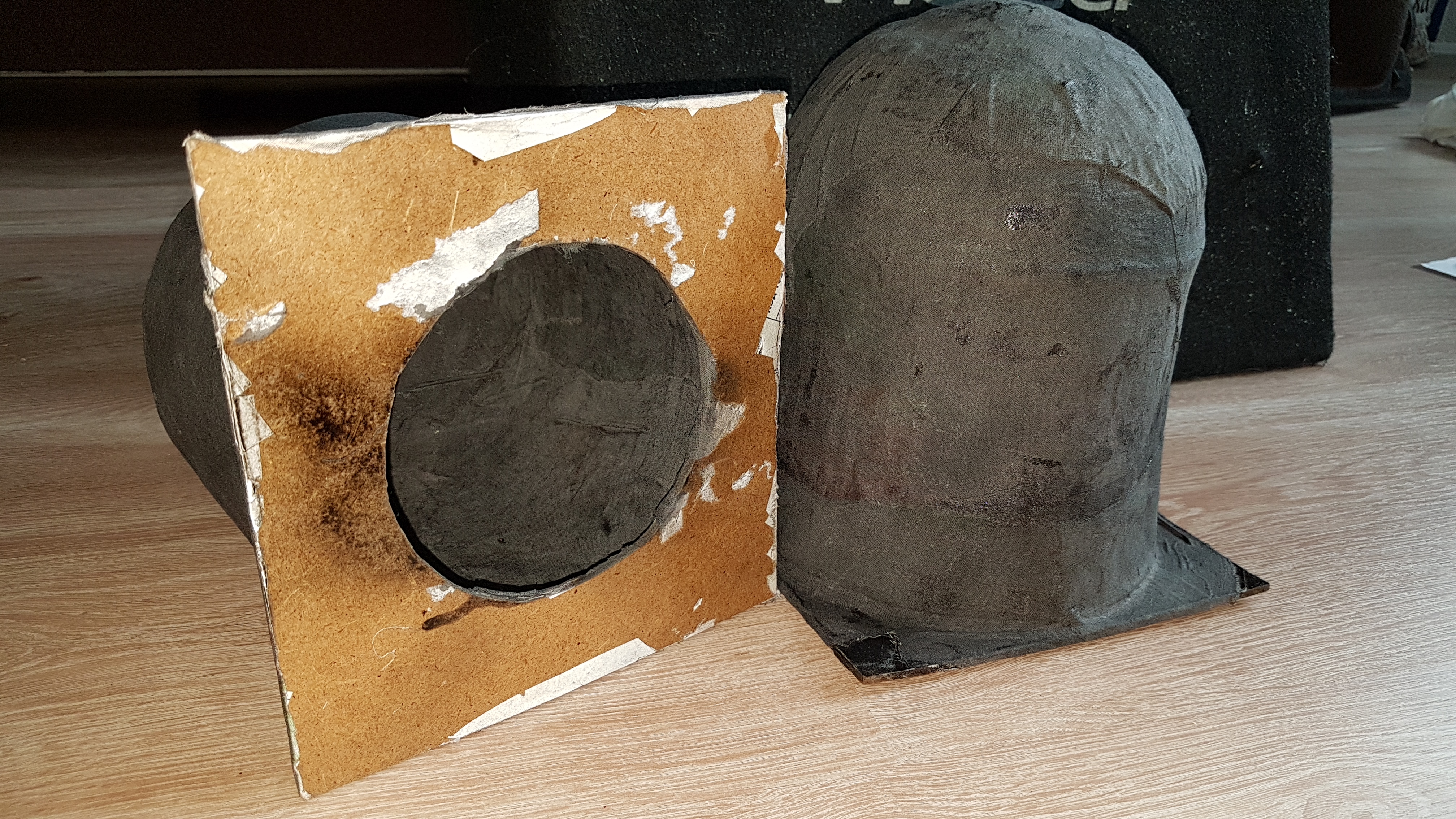

    Вес каждого отдельного фронтального ящика получился по 23.5 кг. И как это народ городит ящики по 30...40...50 и более кг. когда я, далеко не маленький, и то с трудом тягаю эти гробы, а ещё ж динамики добавятся... Сейчас я ящики поднимаю за отверстия под динамики, а потом то их не будет... Не то чтобы постоянно буду тягать их, но...

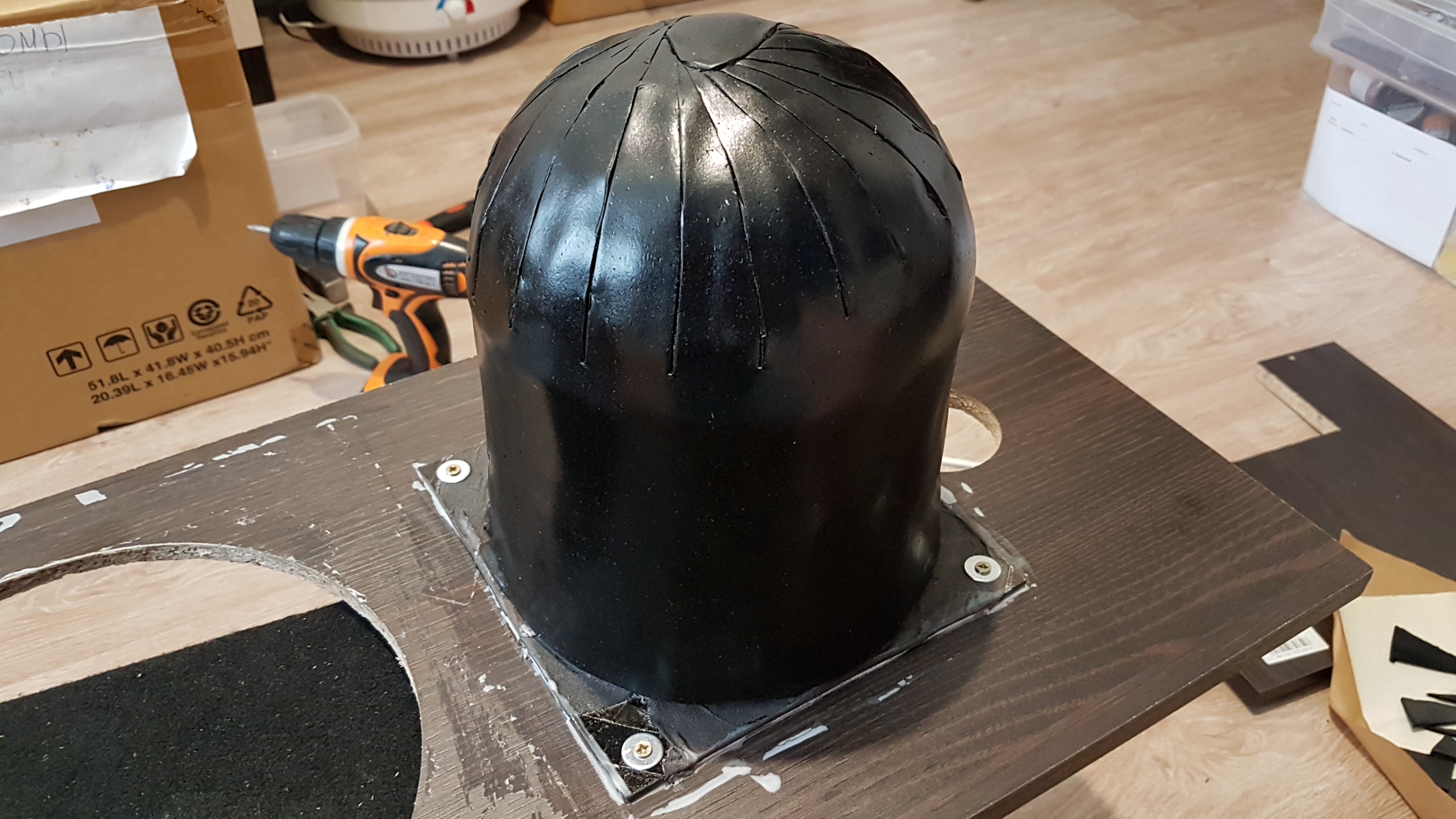

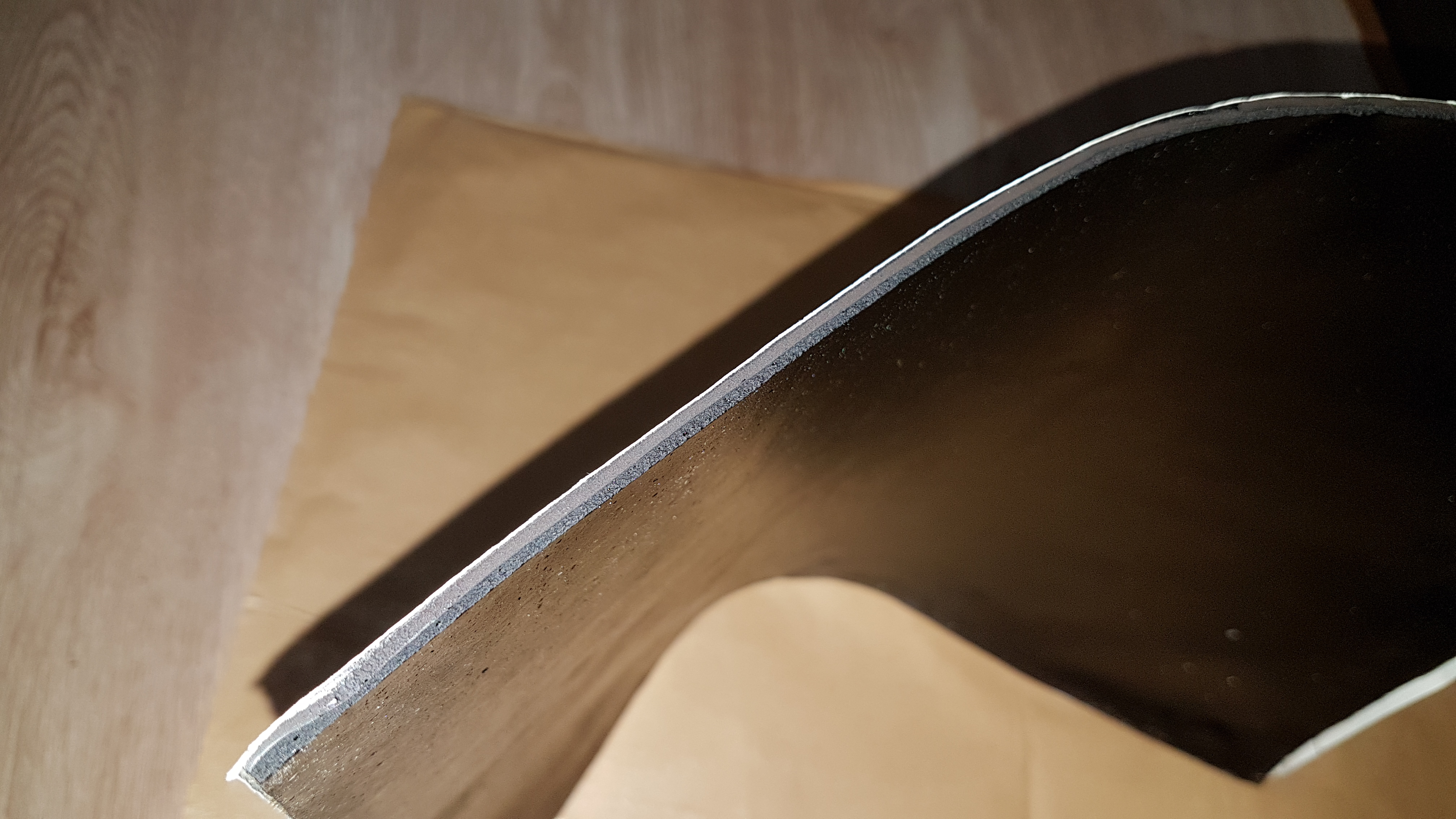

    По СЧ-боксу была проделана долгая работа. Наращивать толщину стенок бумагой я устал довольно-таки быстро и переключился на ткань относительно быстро нарастил толщину стенок до 4...5 мм, но и этого мне показалось мало. Поехал в автомагазин и прикупил виброизоляцию какую-то. С помощью фена и фигурной резки снаружи ещё нарастил вязких 4 мм толщины - думаю ффатит. Внутри заполню ватой.
Название:	2021-03-06 15-52-45.JPG
ID:	393571 Нажмите на изображение для увеличения.
Название:	2021-03-13 14-47-06.JPG
ID:	393572 Нажмите на изображение для увеличения.
Название:	2021-03-13 17-42-47.JPG
ID:	393573 Нажмите на изображение для увеличения.
Название:	2021-03-14 17-50-05.JPG
    Никакого наполнителя для тыловой акустики и центрального канала не предполагалось, но завалялся у меня какой-то кусок шумоизоляции и налепил я его в тыловые ящики. Толку, скорее всего, будет не много, но и хуже быть не должно. Это ж больше для кина уже акустика будет, а там высокого конца особо и не требуется.
Название:	2021-03-13 21-55-28.JPG
    Следующим этапом будет ваяние фильтров... Скорее всего НЧ\СЧ раздел у меня 2ми порядками будет, а вот СЧ\ВЧ... попробую 0+1, т.к. вполне сносно 1324, 1344 играют всю свою полосу, но намутить другой раздел вверху тоже не велика сложность: катухи, кондёры, микрофон есть... было бы время на всё это, т.к. начинает теплеть, а это значит пора выкатывать своих кроко.... велосипеды, короче.
