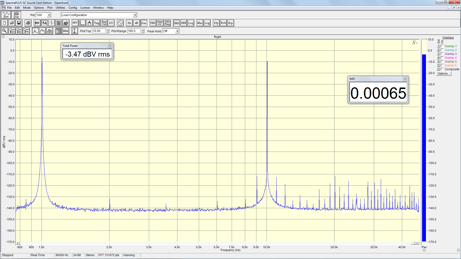

    По умолчанию Re: YES - 3
    https://forum.vegalab.ru/attachment....2&d=1492953905
    Откуда так много гармоник, хоть и не большие.
    Андрей Константинович
  5. #3424
    18.05.2006
    1,836
    Есть два комплекта свободных плат - кому надо пишите в ЛС.
    Acer Aspire V > ATDAC-12E > DH Labs Air Matrix > Yes-3U/4-SAB/5 > Analysis-Plus Oval 12 > Nostalgia
    Raptor By > Supra EFF-IX > УМЗЧ Л.Зуева > Chord Odyssey 2 > Nostalgia 3
  6. #3425
    Завсегдатай Аватар для Gofrey
    05.05.2009
    4,332
    Это не похоже на гармоники скорее шум.
  7. #3426
    13.11.2007
    МО Салтыковка
    77
    12,195
    Посмотри внимательно,, это гармоники с частотой повторения 1 кгц.

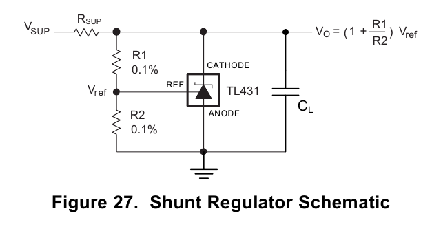

    Ну почему дилетантский, стабилитрон как раз и есть простейший параллельный стаб
    Параллельный стабилизатор с более качественными характеристиками, имел в виду.
  17. #3436
    Частый гость Аватар для ANHO
    15.08.2009
    Липецк
    422
    На TL431 ?
