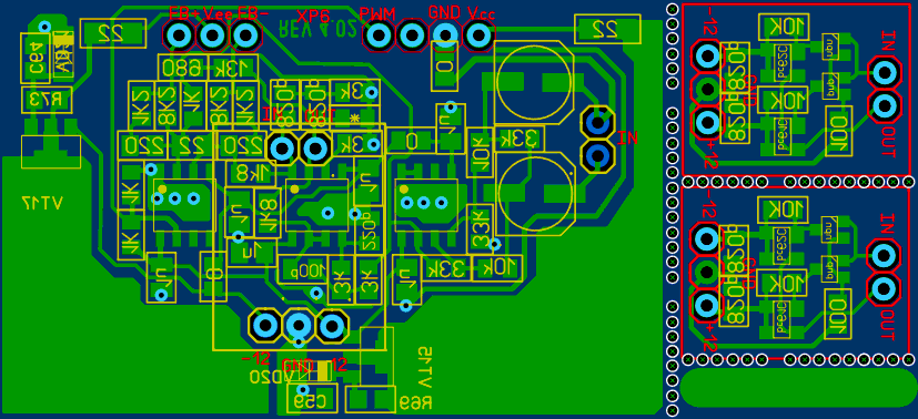

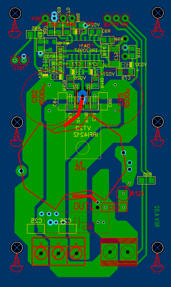

    Решил добавить доп ОУ для подъема усиления, как буфер. В таком виде буду заказывать платы на заводе.
    ОУ попались OPA2134.
ID:	229798   Нажмите на изображение для увеличения.
ID:	229799   Нажмите на изображение для увеличения.
    Последний раз редактировалось sousmanster; 18.02.2015 в 18:02.
  13. #3432
    20.02.2011
    Владимир
    1,486
    Юра , а зачем такие банки на плате УМ , аж 1500мкФ ? Как правило на 1кВт мощности достаточно по 470мкФ . Лучше пленочки , керамики по паре мкФ .......

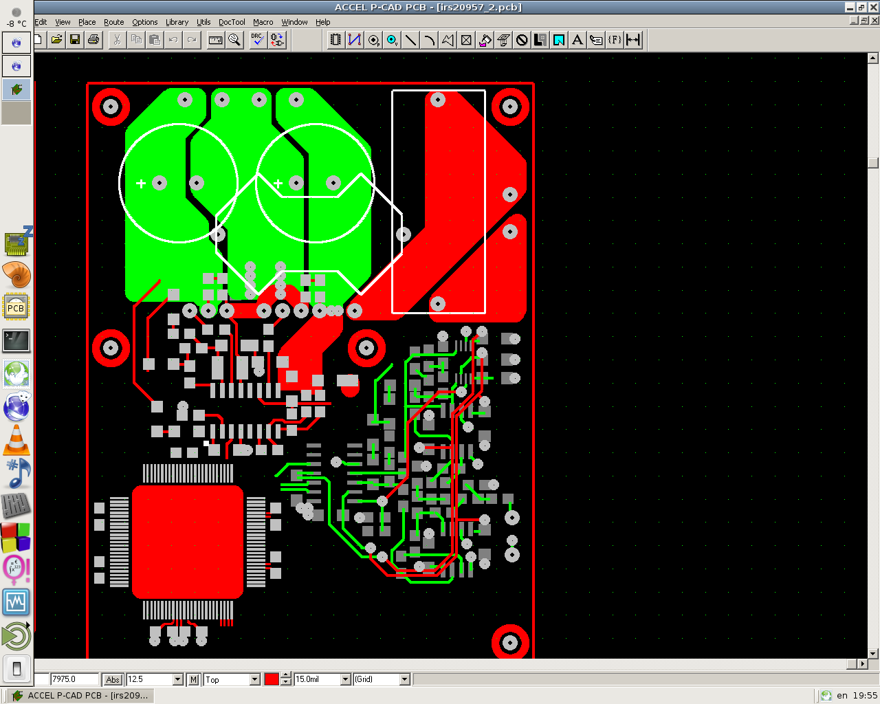

  14. #3433
    29.11.2008
    588
    Я без субмодулей слепил, вроде относительно компактно. Чуть время появится, дорисую стабилизаторы и соберу. Трехслойка, но простенькая - такие на коленках нормально делаются.
    У меня их есть .мешочек. На размер самой платы не влияет. Как-то я с ОУ не определился. OPA2134 после 10к параметры улетают, OPA1641 крутит фазу на 60 гр. Надо ОУ с КНИ и ИМД меньше -110дБ. AD8066 удовлетворяет такие требования?

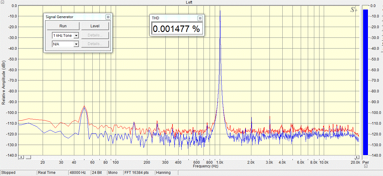

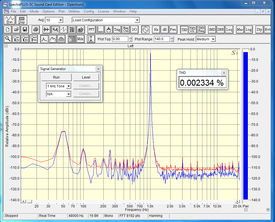

  20. #3439
    13.03.2008
    Ивано-Франковск
    2,959
    на макете, я выкладывал график из спектропласа, страниц 15 назад.
    слева питание аккумулятор, справа ИБП.
    схема ИИП 12В-36 и 2 УМ на одной плате.
    На 40 Вт было 0,0038% КНИ.
ID:	229982   Нажмите на изображение для увеличения.

  21. #3440
    20.02.2011
    Владимир
    1,486
    Но вклада ОУ типа 4580 с 0.0007% думаю тута будет незаметно. Ну это ежели оперировать замерами.
    А так есть еще уважаемая аудиофилами uPC4570 от Renesas (бывший NEC) , хотя там и заявлено 0.002% .
