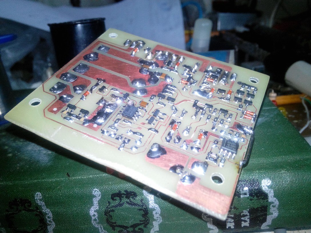

    В другом Эпкос 0,33*100+0,15*100 зеленого китая - http://forum.cxem.net/index.php?show...0#entry1482106
ID:	229237 Нажмите на изображение для увеличения.

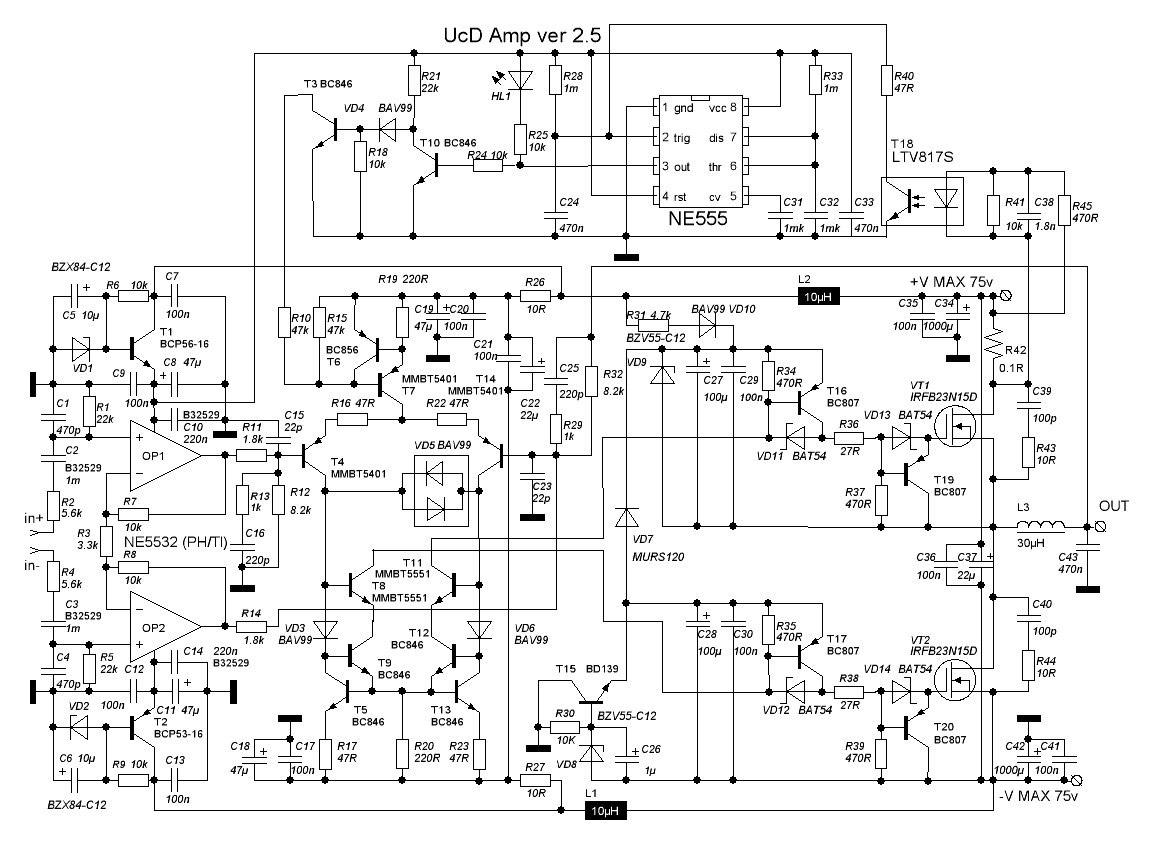

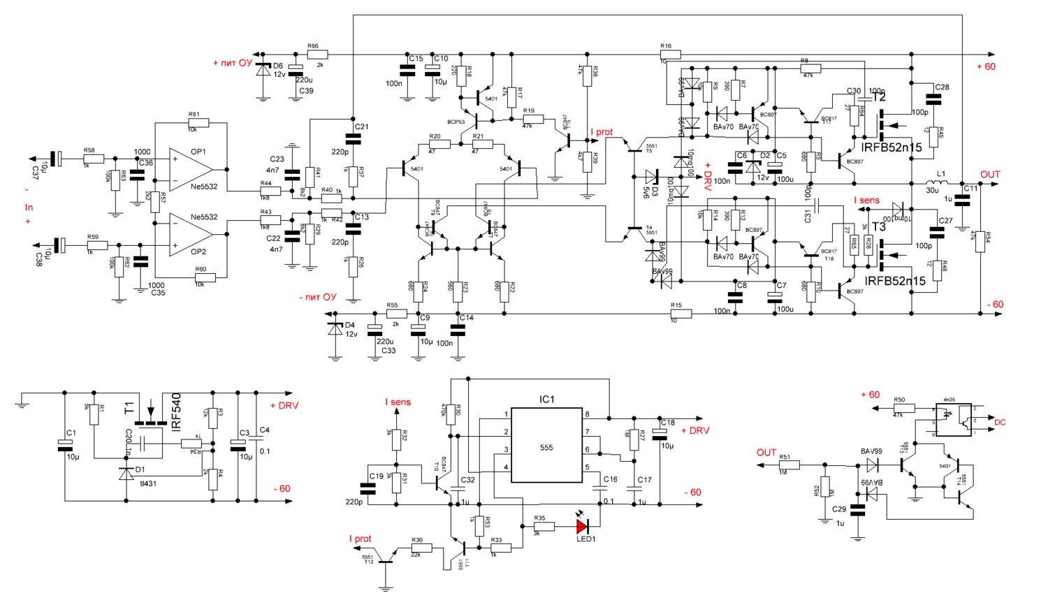

  7. #3406
    09.09.2009
    Украина, Донецкая обл.
    648
    Добрый день!
    Собрал UCD на рассыпухе, по мотивам Филипса. Схема ниже. Добавлена защита от кз+таймер 555, а так же на входе активный ФНЧ и пред, питание +-57В, частота 420кГц. Звук классный, настройка ДТ и частоты без проблем, с устойчивостью все впорядке.
    Есть пару вопросов.
    1)Как понял, схема филипса - упрощенная. Практически все другие схемы, Ямахи, от ТДА и прочих имеют дополнительно 2 транзистора(фото ниже) в узле сдвига уровня для драйвера(Т8, Т11 в последней картинке). Для чего их ставят?
    2)Во многих схемах стоят на входе ОУ с балансным входом(та же схема ТДА), имеет ли это смысл именно в балансном включении если перед ним еще предусмотренны другие каскады фильтров?

  8. #3407
    13.03.2008
    Ивано-Франковск
    2,959
    на низкие напряжения эта схема годится, доп транзисторы дают работать диф.усилителю с одинаковой нагрузкой плеч.
    Мои первые неудачные ПП лучше работали без входного диф. ОУ. КНИ меньше 0,07% на 20Вт не удалось получить.

  11. #3410
    Частый гость Аватар для sergionic
    10.01.2010
    Самара
    177
    to superamplifier:
    Посмотрите ветку "D class для саба", там на 599 стр. есть адаптивный дедтайм для дискрета и нижний драйвер улучшенный, двухтранзисторный. Выход с дифкаскада можно сделать каскодом, как на промышленных Филипсе и Ямахе (схемы приводились), тогда нагрузка на плечи дифкаскада совсем одинаковой становится. И второго порядка лучше, как в тех же схемах.
  12. #3411
    20.02.2011
    Владимир
    1,486
    Балансный (симметричный) вход в основном применяется для удаленного подключения к источнику , т.е. с помощью скажем кабеля . Для уменьшения наводимой помехи. Если у тебя "каскады" фильтров на одной ПП с УМ, то смысла нет.

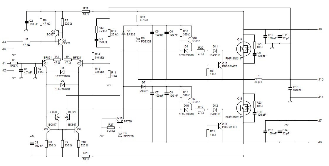

  13. #3412
    09.09.2009
    648
    Можно подробнее, где именно он реализован и для чего?
    нижний и верхний драйвера одинаковы
  14. #3413
    10.12.2012
    Александров
    822
    Для снижения деда, цепочка конденсатор 100 пик от гейта и 2 диода последовательно, при сквозняке токовый всплеск наводит ЭДС, которое приоткрывает диоды, притормаживая драйвер, как то так.
  15. #3414
    10.01.2010
    Самара
    177
    Да, драйвера одинаковые для каждого ключа. Я сказал так - в смысле драйвера для одного ключа, та его часть драйвера, что коротит затвор с истоком, "работает вниз" - не транзистор с диодом, а два транзистора. Другая часть драйвера работает на заряд затвора.
