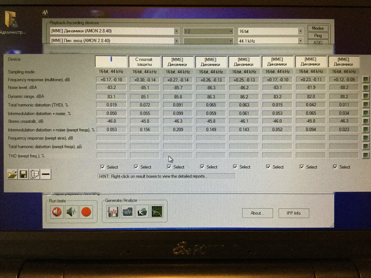

    Щупы осцилографа при измерении ТНD надеюсь отключены от усилителя?
  4. #3383
    24.04.2015
    По умолчанию Re: YES - 3
    Mazila, нет, не отключены. Раньше это никогда не мешало, но проверю.
    ---------- Сообщение добавлено 12:51 ---------- Предыдущее сообщение было 10:32 ----------
    Проверил - щупы не влияют на уровень третьей гармоники. Нагрузкой усилителя при измерениях являются 4 параллельных резистора 15 Ом 20 Ватт. К ним подключен делитель 1:20 (50 Ом / 1 кОм) и с него снят сигнал на вход карты.
    ---------- Сообщение добавлено 13:36 ---------- Предыдущее сообщение было 12:51 ----------

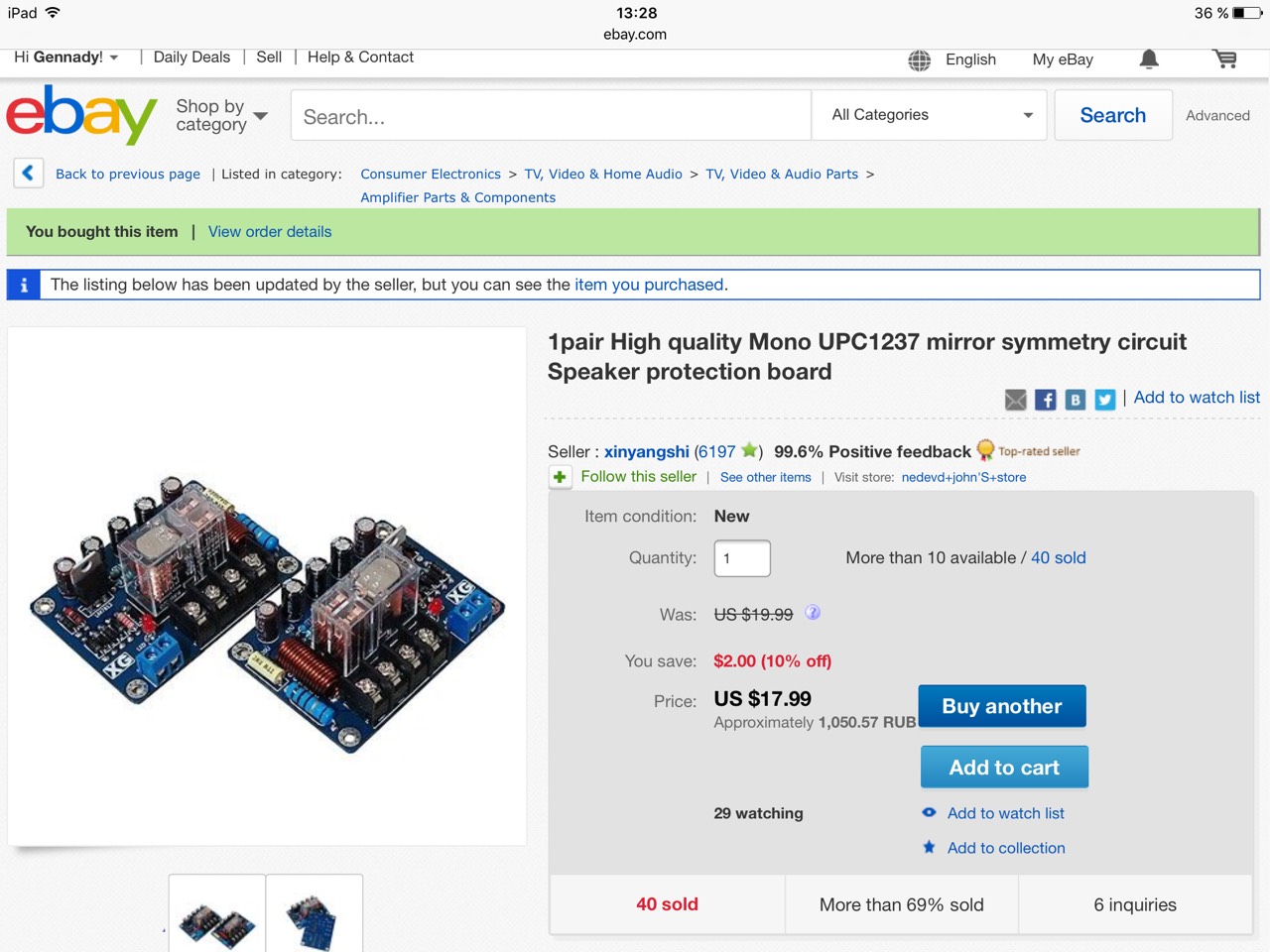

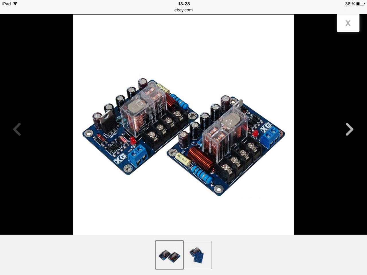

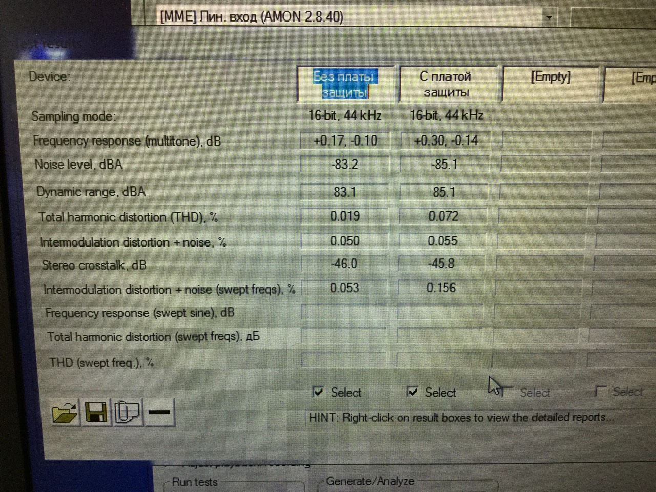

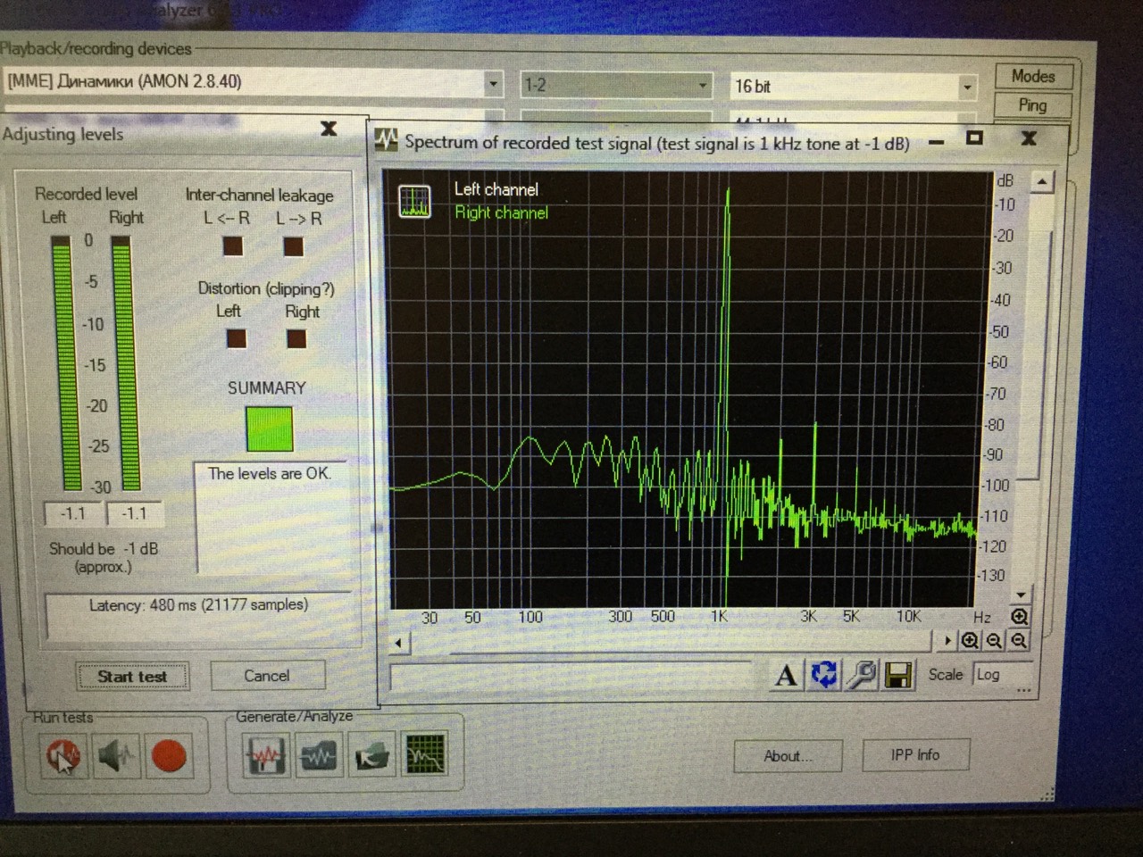

    Я все понял. Я сразу установил платы защиты и мерял после них. Оказалось, что если плату исключить, искажения намного меньше. Сравните на фотографиях.
    ---------- Сообщение добавлено 13:39 ---------- Предыдущее сообщение было 13:36 ----------
    Теперь вопрос - а что с этим делать? Без защиты нельзя! Что в этих платах вносит искажения?
    Денису спасибо за идею с щупами осцилографа. Это навело меня на мысль с исключением плат защиты АС.

  5. #3384
    Старый знакомый Аватар для Mickhail
    26.04.2010
    69
    787
    На плате защиты есть индуктивность и емкость с резисторам , они висят на выходе усилителя. Попробуйте исключить.
  6. #3385
    24.04.2015

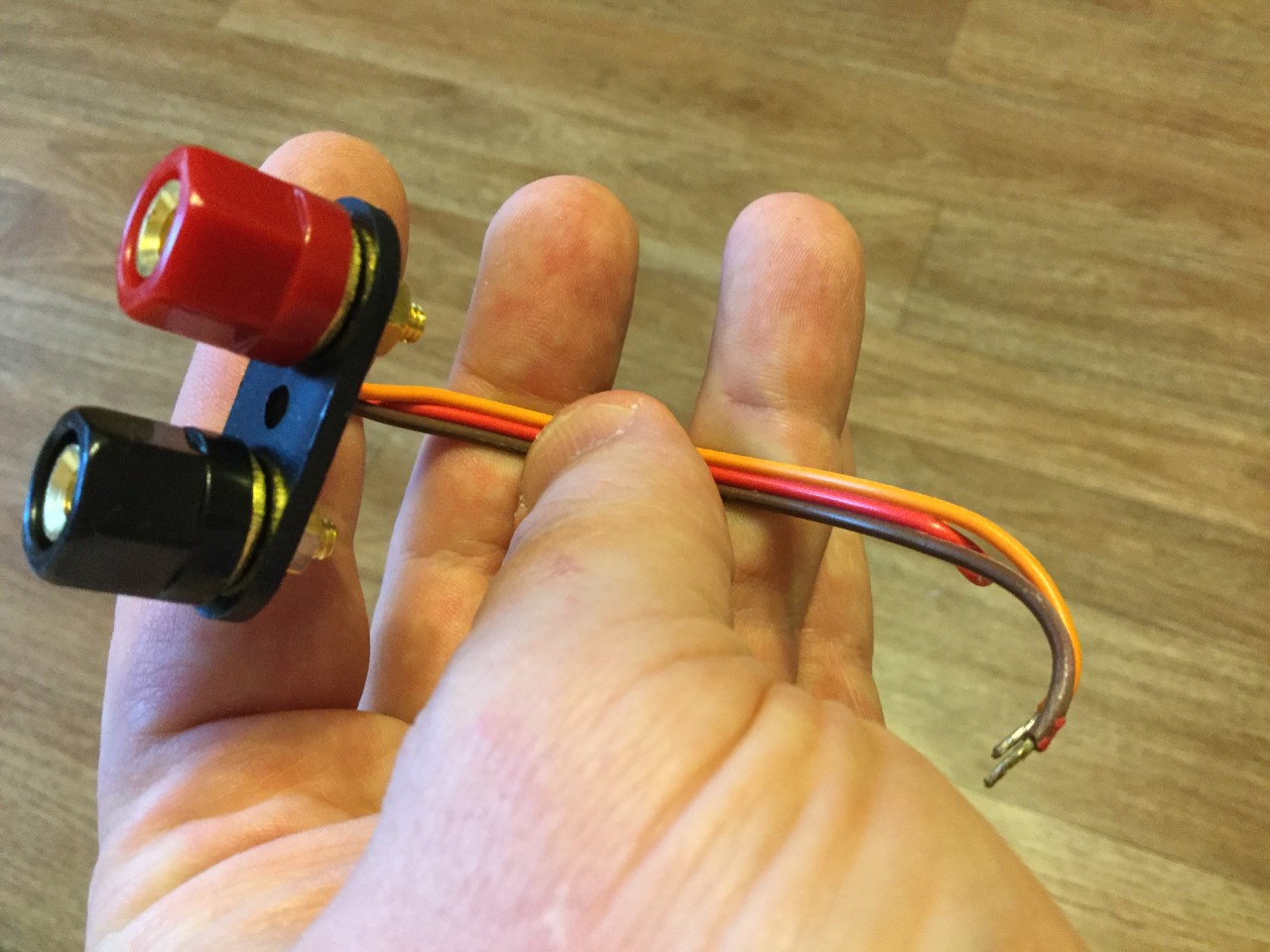

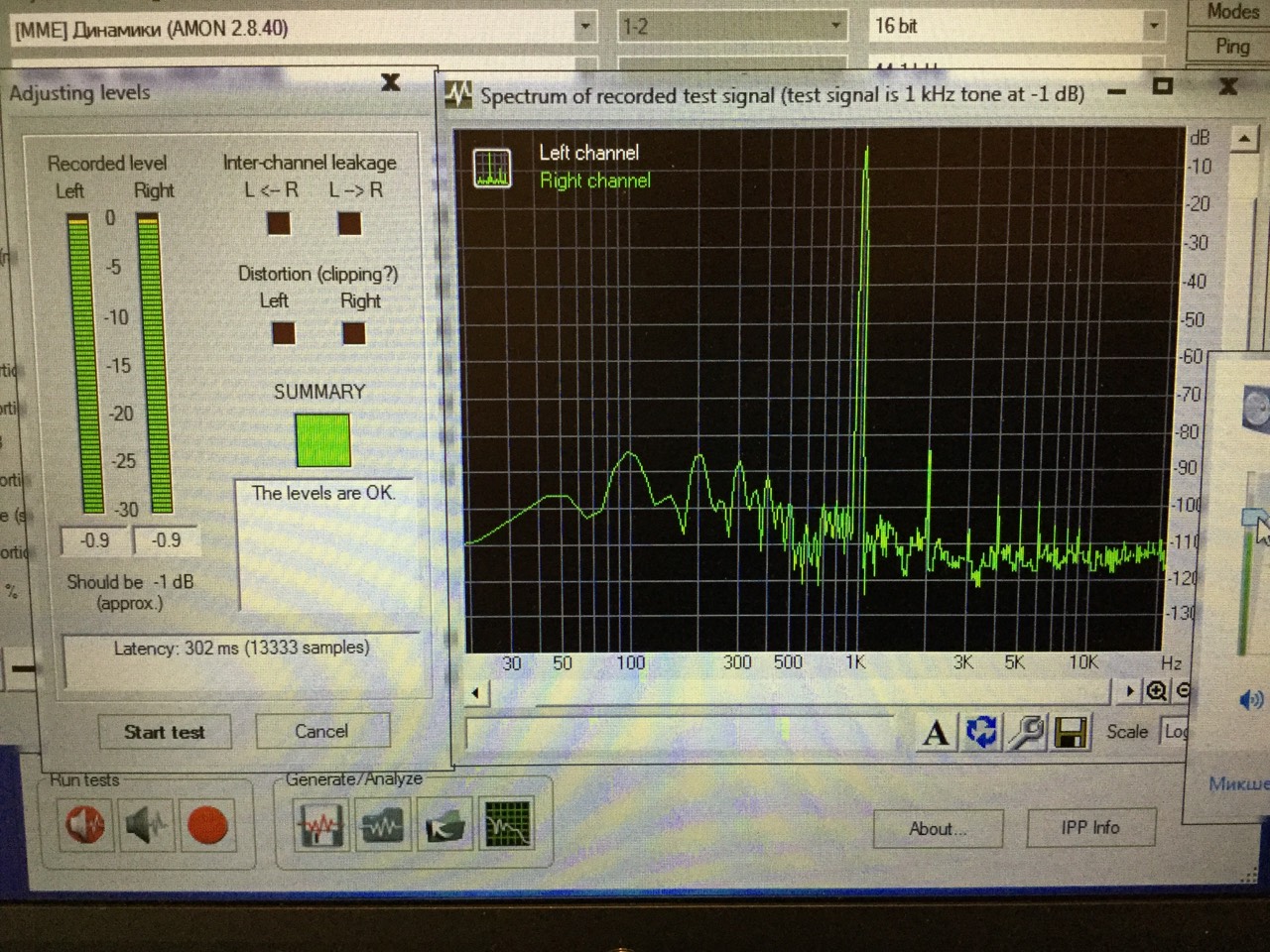

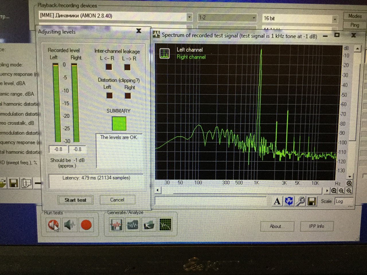

    В общем - цирк с конями. Отключил цобель и закоротил индуктивность на плате защиты - ничего не изменилось. А изменилось после того, как выкинул из подключения кусок провода с временными клеммами под бананы, мать его. Вот он на фото. Не знаю, из чего он сделан, но без него результат на фото. В сводной таблице - самая правая колонка. Подключено через плату защиты, но с отключенными цобелем и индуктивностью. Позже верну назад, но думаю, что они не повлияют в худшую сторону. Короче - случайным разъемам не место в усилителе.
    В прошлом сообщении, где я писал, что без платы защиты искажения резко упали - тогда и этого куска провода с клеммами тоже небыло в подключении, из чего последовал ошибочный вывод, что дело в защите.

    Получается ,что окись в соединениях дает в измерениях такой результат. Вспоминается очень известная статья об искажениях и включение в ОООС помех в проводниках к акустике . Мне кажется , к изменениям в звуке это не никак не приведет.
    Труд достойный уважения.
    Чтобы мерить гармоники, надо подавать сигнал прямо на вход платы, а снимать тоже с платы УНЧ через делитель....
    Андрей Константинович
  10. #3389
    24.04.2015
    MAXIM_A, все так и есть, только на выходе с платы (на выходе с платы защиты) стоял кусок провода с этими гнездами под бананы, чтобы АС удобно было подключить для прослушивания, а не только мерять. Звук, кстати, все равно хороший был)))
    Кстати, по постоянному току в них все хорошо. Даже не знаю, в чем их косяк, но результат на лицо.

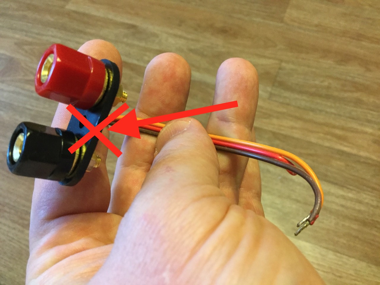

    Можно попробовать померять без соединительной планки.

    Я тут резюки 3 ватные 0.3 Ома пару месяцев назад исследовал на вносимые ТНД, участвовали панасы и ягео. Вот там интересно было
