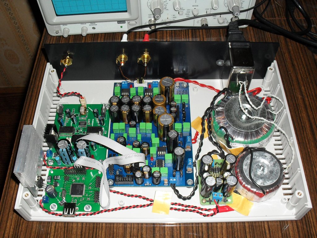

    Пример конструкции на базе DAC6V3 в компьютерном корпусе:

    Внешнее по отношению к чему?
    Питатель у меня один мощный 5 вольт на LT1083, а с платы МФТ 7805 удалена за ненадобностью.
    Если бы хард был 3.5 дюйма, а не 2.5, вот тогда бы понадобились ещё 12 вольт дополнительно.
    Да, именно это и спрашивал.
