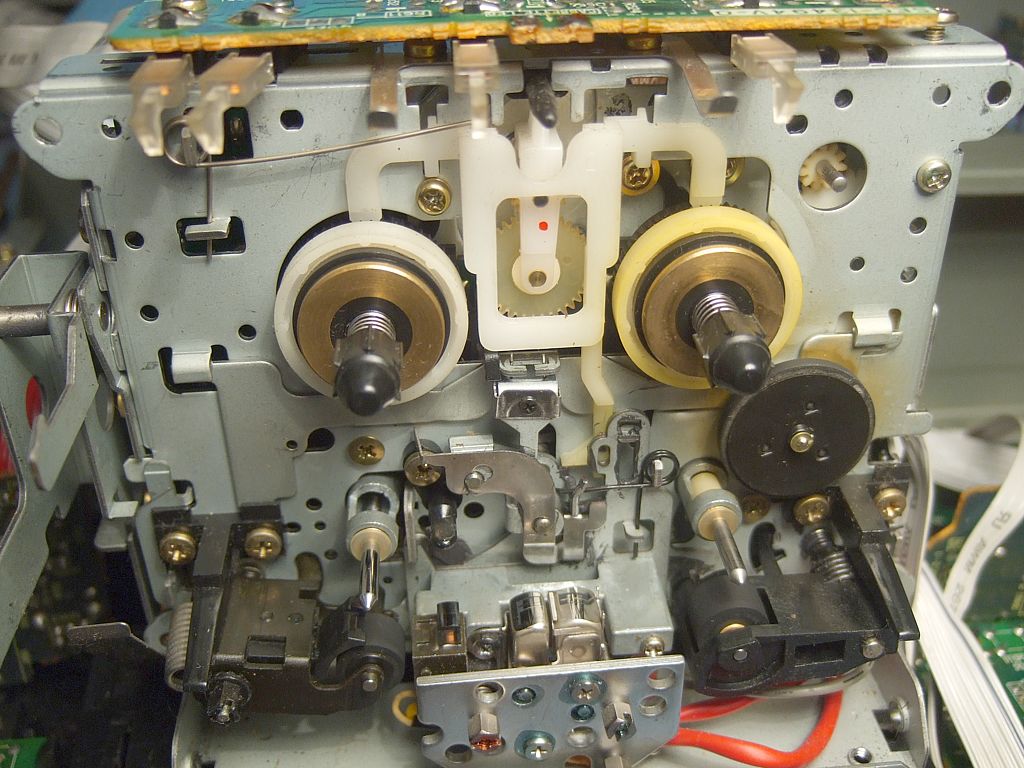

    Удивил меня сегодня JVC TD-V711. Чем именно, хорошо видно на фото .
    Алексей
    Это что такая подмотка ? И как на влияет на детонацию ?
    Вот-вот. То есть при рабочем ходе ленты это одномоторная дека. При этом детонация у этого аппарата вполне пристойная - по паспорту 0,022% WRMS, то есть скорее всего меньше 0,05% DIN wtd. Как соберу, промеряю, что он покажет на деле.
    Алексей
    P.S. - это вообще характерно для JVC - они всегда пытались идти своим путём .
    P.P.S - в JVC KD-V1010 сделано точно так же.
    Я не пойму, это минус или достоинство?
    Нездоровое желание сьекономить.
    А может наоборот глубоко философский подтекст, если так работает то проканает .
    Так на чём они тут сэкономили, непонятно? Reel Motor всё равно уже есть. Скорее усложнили механику.
    Не убеждён. Посмотрите, как сделаны подкассетники. Думаю, при хорошем прямом приводе ведущего вала с запасом мощности и быстрой петлёй регулирования такой подход может работать очень неплохо, поскольку проскальзывание происходит в подкассетнике, а айдлер вращается с постоянной скоростью.
    Алексей
    А как быть с качеством этого адлера ?( его влияние на детонацию) Его геометрии и т п и качество самой резинки ,а если высохнет ?
    JVC - они всегда пытались идти своим путём .Вот ведь сделали и работает.
    Сдается мне,что Сони ТС-К81 сделан в похожем ключе,нет?
    В TC-K81 (TC-K75, ТС-K71) тоже подмотка от основного мотора (то есть второй мотор только на перемотку), но пассиковый привод и отдельный пассик на подмотку.

    Измерил детонацию у JVC KD-V711 . На лучшей из моих измерительных кассет - 0,023% WRMS, 0,045% DIN wtd. На собственной записи детонация зависит от кассеты, но даже на С-120 Maxell UR не больше 0,07% DIN wtd, 0,035% WRMS. Это с оригинальными роликом и пассиком, поскольку замены для них у меня пока нет. Да и стоит ли менять?
    Алексей

    По поводу одномоторности JVC - в этом есть некий смысл, т.к. мотор подмотки обычно дает импульсные помехи. Их можно услышать практически в половине аппаратов, особенно если УВ заменить на менее шумящий.
