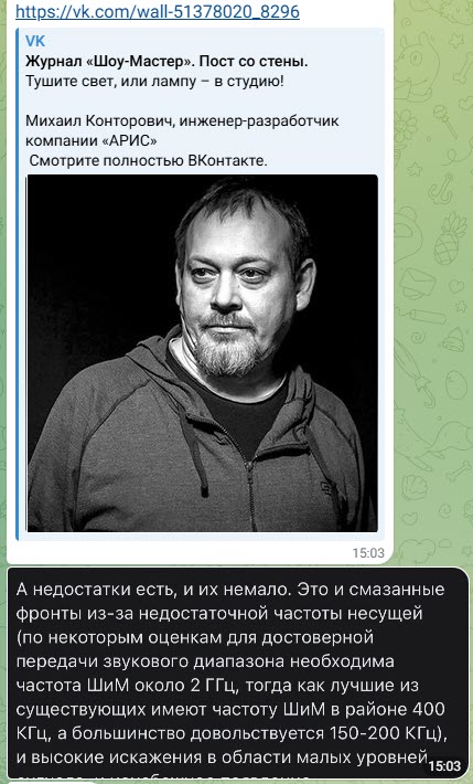

    Тут проскочило в сети "мнение" )
    Полный текст https://vk.com/wall-51378020_8296
  14. #334
    38,909
    По умолчанию Re: Синхронизируемся: лучший усилитель D класса
    Странно что там лишь 2ГГц, Известный Зоотехник на всех заборах пишет, что надо 27Ггц.

    это опять какой-то сильнопьющий(с виду) мужичек, ни в зуб ногой. Class D как раз таки силён на минимальных мощностях, поскольку дед тайм минимальна(непрерывность тока). Никакой проблемы загнать в мгц PWM нет, но там искажения только увеличатся, поскольку вклад ДТ будет выше, при прочих равных. Да, все тут это уже лет 20 как знают ))
    Есть же Бруня, ну почитайте его бумаги, комменты на diyaudio.com, зачем вам какие-то лапти с вк?
