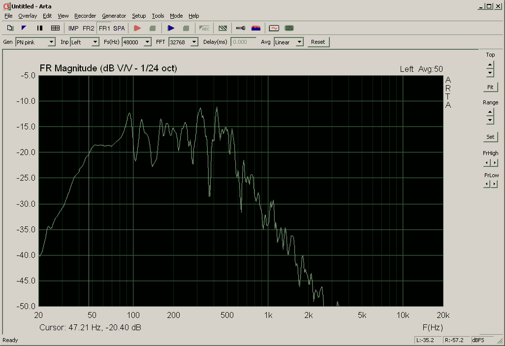

    Включил 5,1 Ом в разрыв НЧ лопухов, теперь добротность системы стала выше (вангую около 1,6), и АЧХ на нижнем срезе близкая к целевой без специального загорбливания фильтрами в компе.
    Условия замера - в месте прослушивания, включен фнч, чтобы можно было выкрутить уровень на макс и прошипеть с лучшим отношением сигнал/шум, но при этом не било по ушам.
    Наличие резисторов особо не повлияло на Кг на НЧ, оказалось, что линейность мотора с запасом, а после +-3 мм потихоньку шайба теряет линейность и пытается ограничивать ход.
    Кг на НЧ был снижен за счет увеличения эффективного размера акустического экрана, а добротность 1,6 не говорит о каком-то прям диком значении (акустической) эквализации в плюс, то есть в бесконечном экране получилось бы +4,5 дБ на 52 Гц. Соответственно, ход на данный момент выделывается меньше (до этого надо было прибавлять на 50 Гц 13 дБ). Звукового давления - хоть жопой жуй.
Название:	ачх нч звена.png

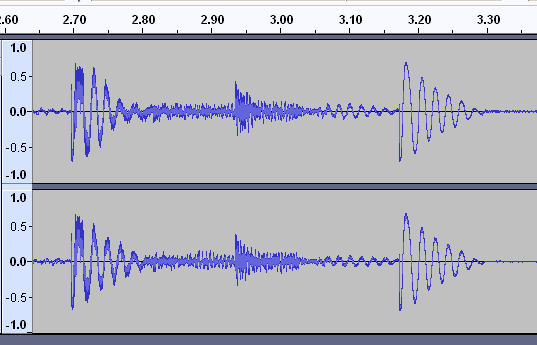

    В метрологии есть такое требование, как запас точности измерительного средства. К примеру, чтобы мерить искажения, измеритель должен свои искажения иметь меньше. На порядок или вроде того.
    Чтобы мерить отклик на ступеньку, нужно измеритель, имеющий достаточный запас по линейным искажениям.
    Когда пытаются очень яро по макс сократить переходной процесс ("быстрый бас"), воспроизводя музыку, содержащую затянутые колебания, то это совершенно никак не коррелирует с понятием точности. Не важно насколько точна система - она отработает эти затянутые колебания так, как они даны на фонограмме, и ее точность не спасет от того, как они будут звучать.

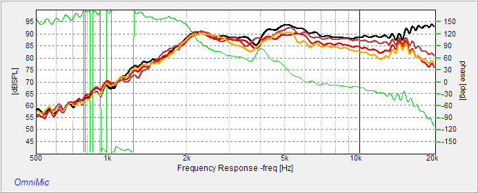

    Речь идет о том, что именно вч из вашей системы пора занять место в мусорном ведре. А вы все о птичках))) Вот видите что зависть может сделать...)))
    АЧХ моих пищалок с ролика с угловыми характеристиками 30, 45 и 60 градусов...
