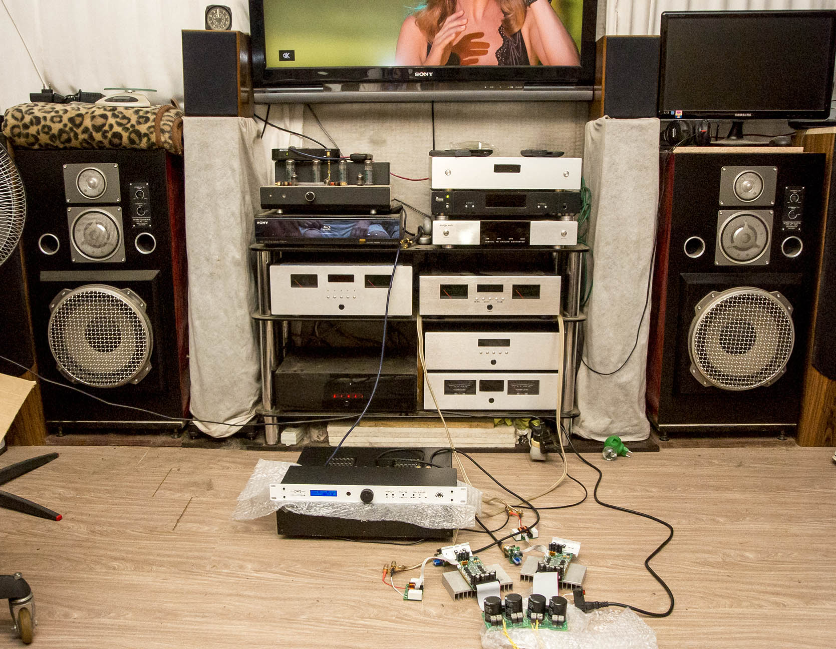

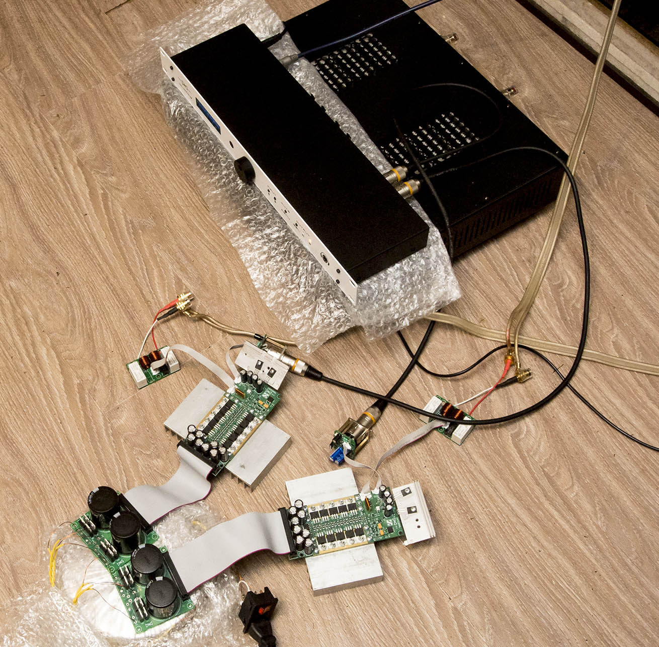

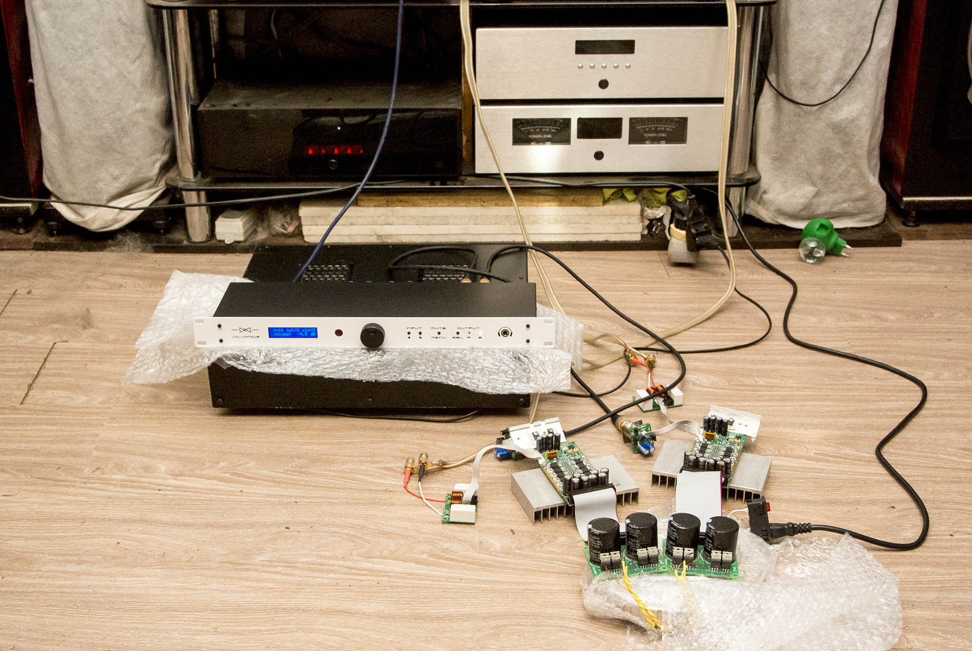

    Были у Андрея Константиновича, запустили "на коленке" интеграл, послушали наш пред. Вот несколько фото с места действий:

    Спасибо АК за гостеприимство! )

    Сначала послушали мои на LT1210, а потом "Интеграл" пока только оконечники.
    Звучит достойно! Буду собирать....
