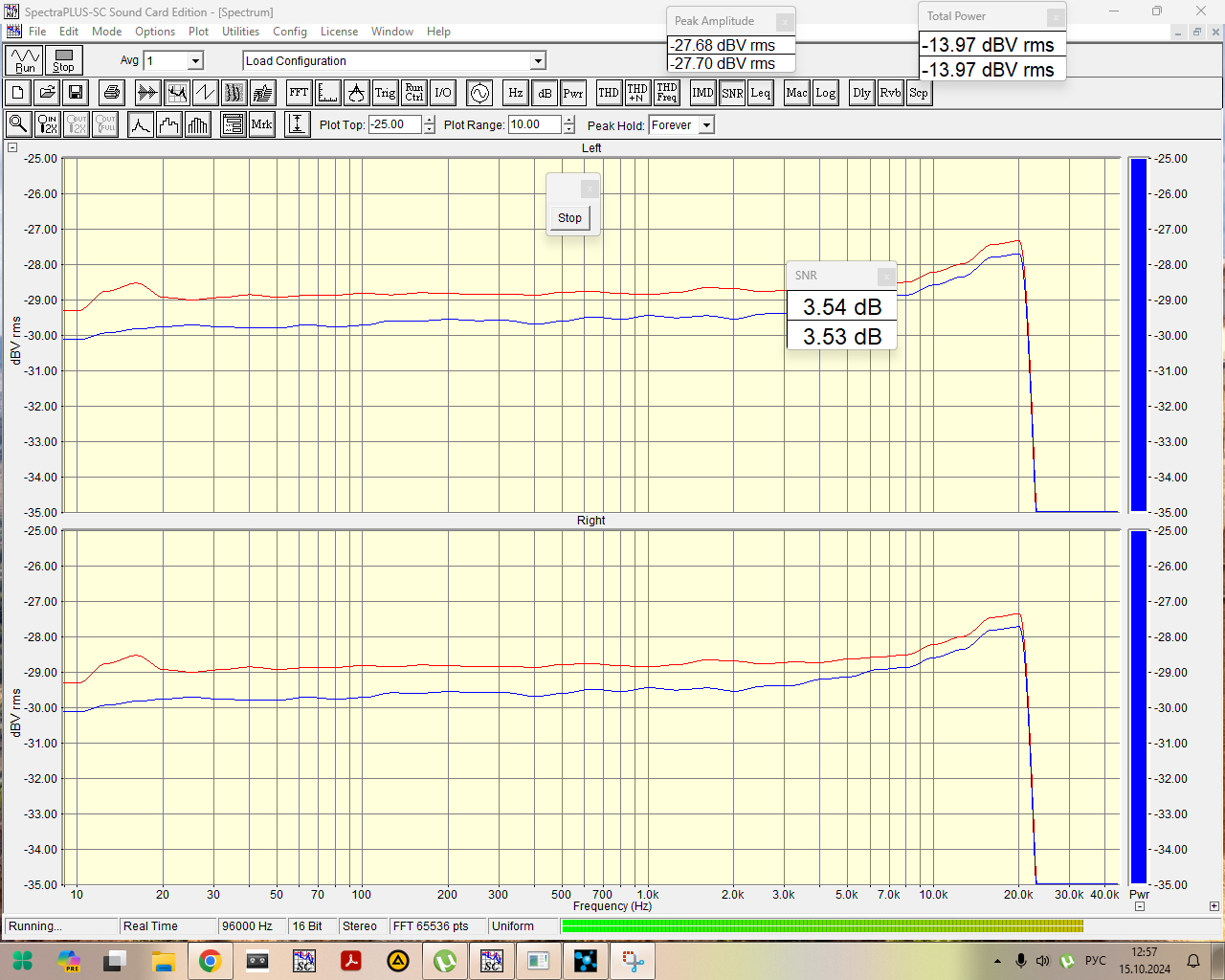

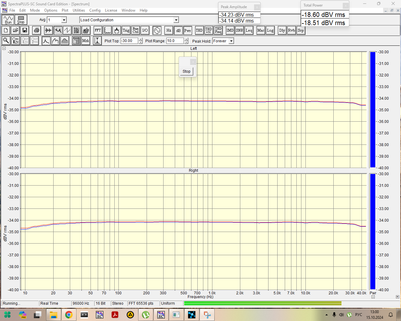

    Николай Борисович добрый день. Вот как и обещал показать скрины АЧХ своих ЗК с розовыми шумами. Может я что то не так измеряю. В данном случае ЗК ASUS Xonar HDAV1.3 на выходе не пропускает сигнал выше 20кГц. Поэтому ее использую только на вход. Нажмите на изображение для увеличения.

    Ну вот, на 2ой картинке ФФТ файла 64К, а в Спектре включено вдвое больше), ниже всё одинаково и ровно!))
    Какие карты включены без разницы, лишь бы они работали на одинаковых частотах дискретизации и с одинаковым FFT, и да! битность тоже влияет.
    Кстати подумалось, правильно мы делаем что пишем шум снизу от 10Гц?? - это же целая октава с приличной энергией - она на ленте повышает модуляционный шум уже в звуковом диапазоне - это даст некоторую нестабильность АЧХ снизу, которую устраняем увеличивая "avg" - т.е. ни чего не улучшаем в замерах, а только удлиняем процесс(((
    Ещё не поленитесь освоить работу с "конфигурациями", перед вашим постом лежит ссылка на ролик с примером - оч экономит время и исключает кучу ошибок при измерениях))

    Да, заметил неправильность установки FFT в программе и самом выбранном файле шума. В процессе изучения этой программы на одном из ресурсов было высказано утверждение о взаимозависимости частоты 192000Гц и FFT 131072 и другой пары 96000Гц и FFT 65536 и им всегда следовал. А оказывается тут нет взаимосвязи?
    Не очень понятен размер октавы, почему 1\6 , а не 1\3? Разве розовый шум на графике не представлен как третьоктавным? Что-то я совсем запутался.
    Ролик посмотрел. Изучу составление конфигураций и компенсаций.
    Спасибо большое. Если возникнут вопросы, с вашего позволения я буду тут их задавать. Обещаю не надоедать.
