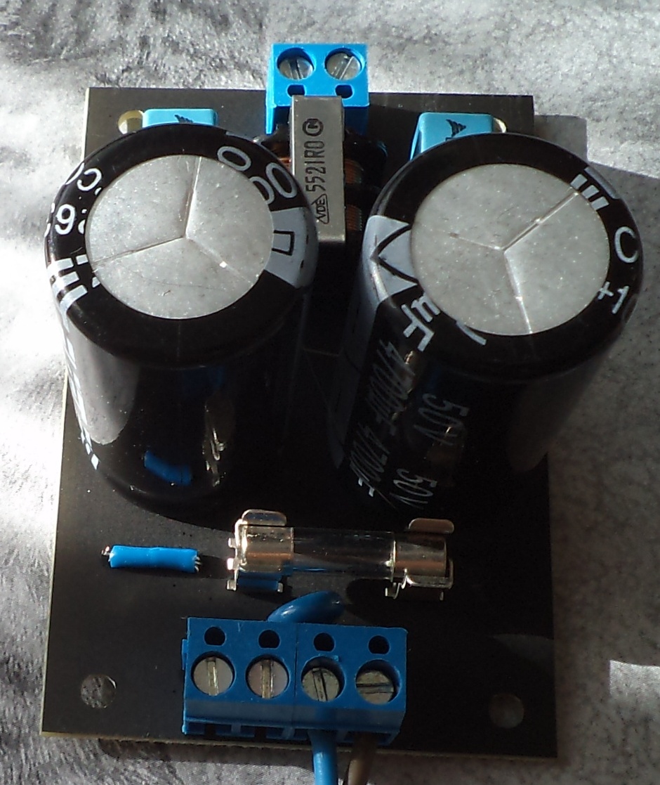

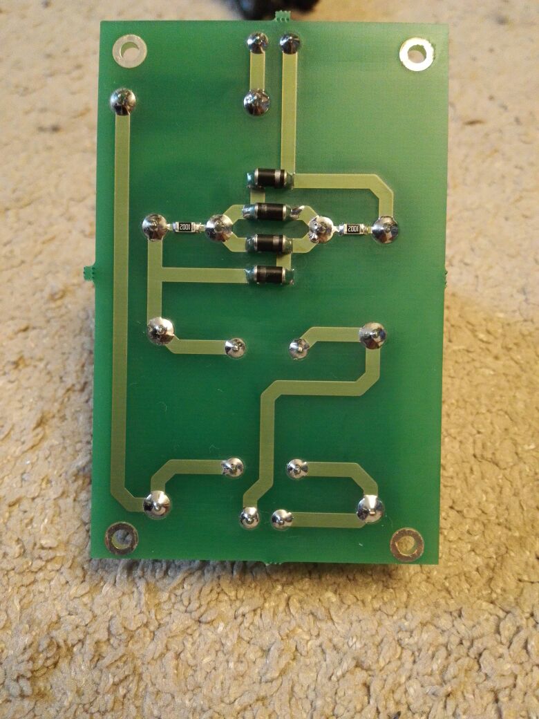

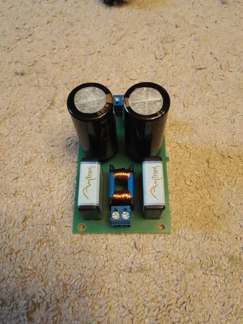

    pinkblond Если Вы в Москве, могу дать на пробу нормальный сетевой фильтр.

    Это фильтр по схеме Алексея Лиховши (AAL), слегка изменена. А именно - убран варистор и вход только через предохранитель.
    ---------- Сообщение добавлено 16:23 ---------- Предыдущее сообщение было 15:35 ----------
    Надеюсь удовлетворил интерес.
    А фильтр Алексея считаю действительно хорошим т.к. не убивает звук как некоторые.

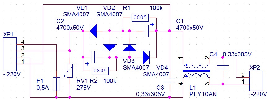

    Цитата Сообщение от enigmaxp Посмотреть сообщение
    Что-то кажется, диоды включены болле творчески, чем надо? )

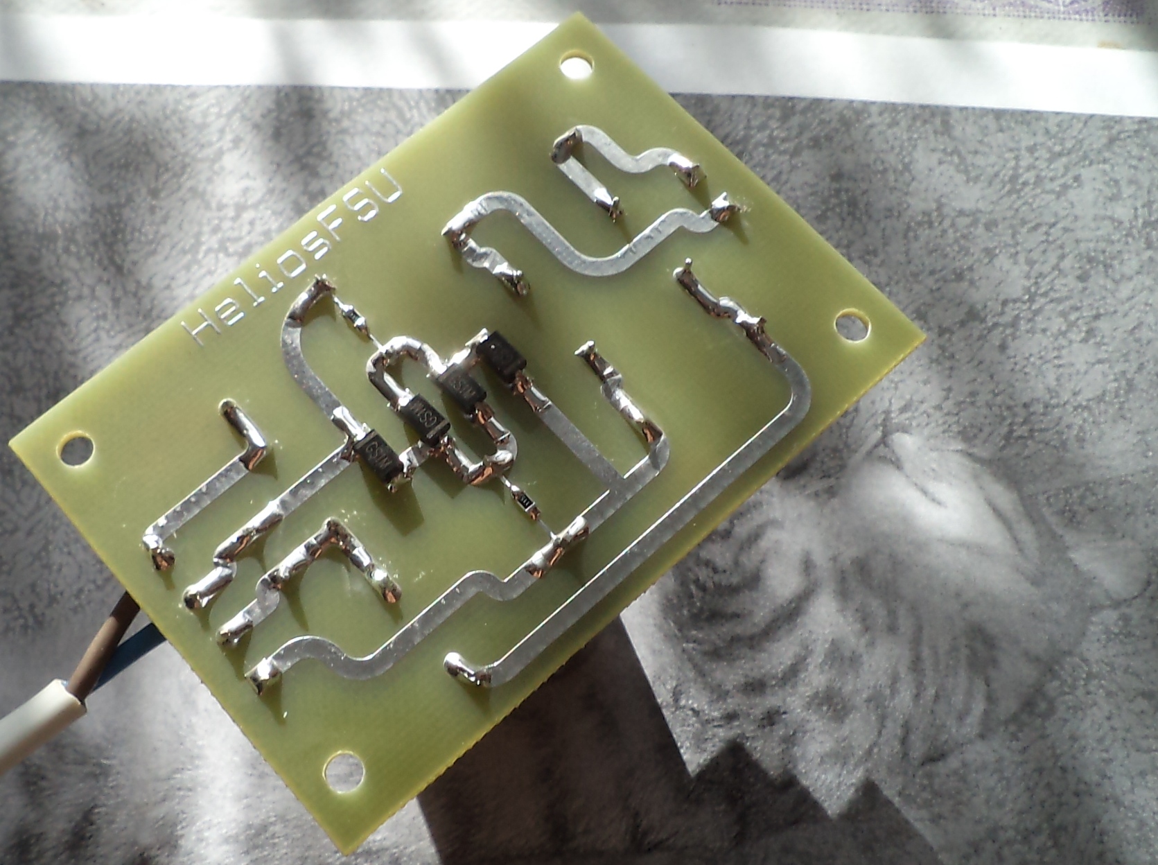

ID:	301983 Нажмите на изображение для увеличения.
    Фильтр Алексея как он есть.
