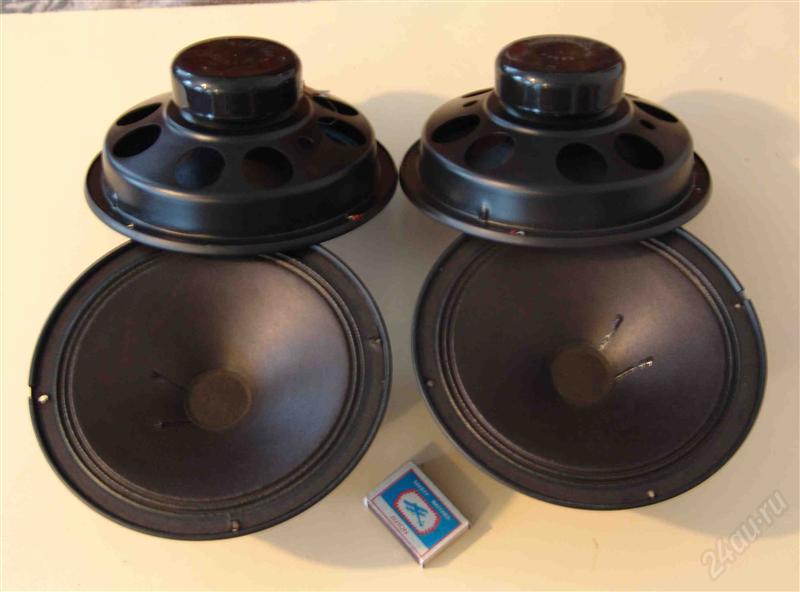

    TESLA ARO 6608 По мне чуть лучше тех же 4ГД35,36(Давно был в наличии в кол-ве 1шт). Последний раз летом видел их у дедушек на базаре продавали по смешной цене.Только хранили их не правильно подавили все подвесы и изорвали один.. Были в идеальном взял бы не раздумывая для проб.

    А такие новодельные кто то в руках держал/слушал?

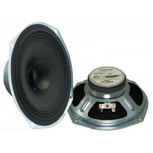

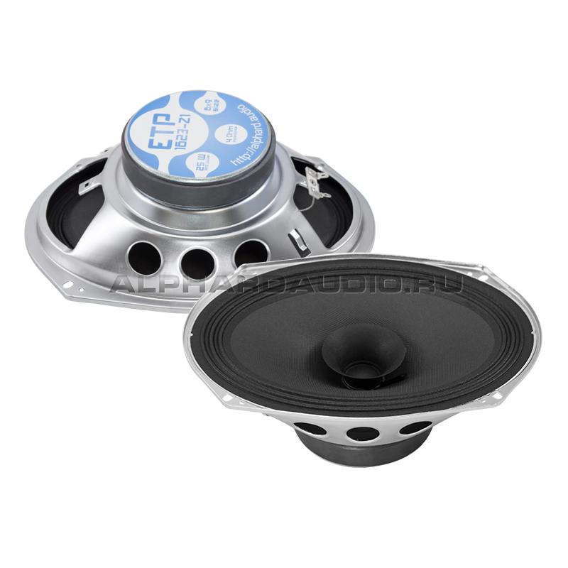

    Те же современные овалы Alphard ETR-1623Z1 (сделаны для машины),но за их цену вполне звучат ничем не хуже наших старинных.. у них же те же Alphard ETP-158-Z (приносили.. сказал ставь их в машину там им и место)..В "Электронике" дня два назад видел очень похожие по Вашей ссылке чуть более 1700руб за шт,рупорок вч укороченный..не вызвали интереса..
ID:	331482   Нажмите на изображение для увеличения.

    и 158-й и 1623-й Альфарды обнаружил и изучил в свое время, порадовался удачному звуку обоих и мизерной цене. Хотя, 158-й , там на ачх есть горбики, звук их проигрывает 1623-му, но в целом достойно .
