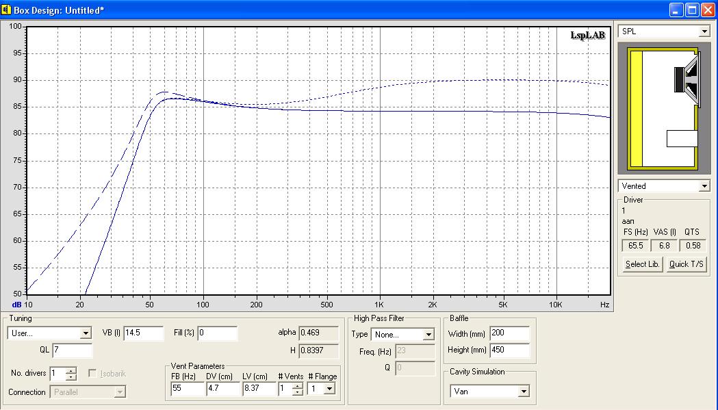

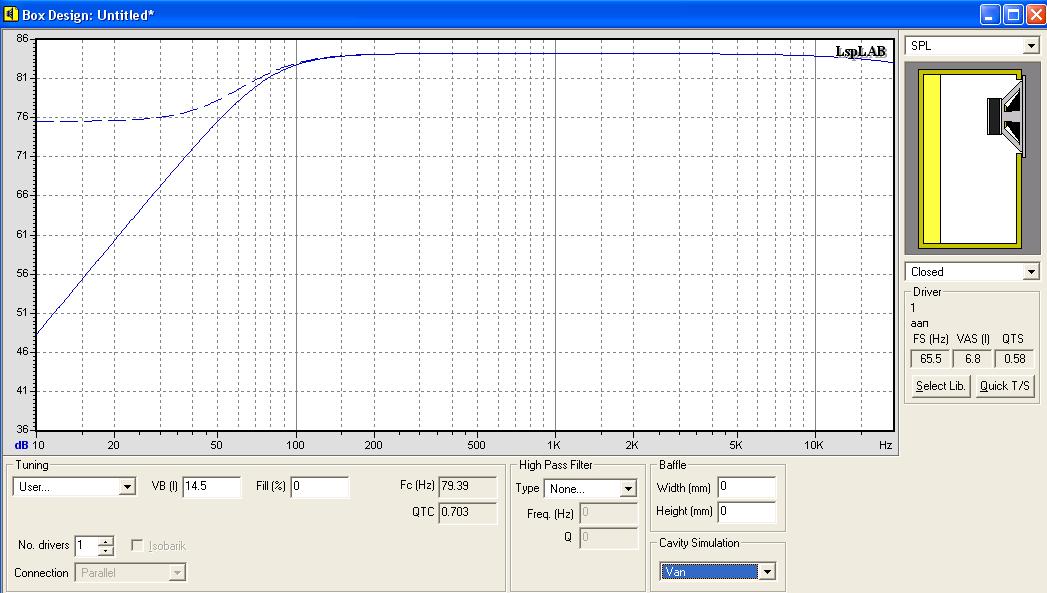

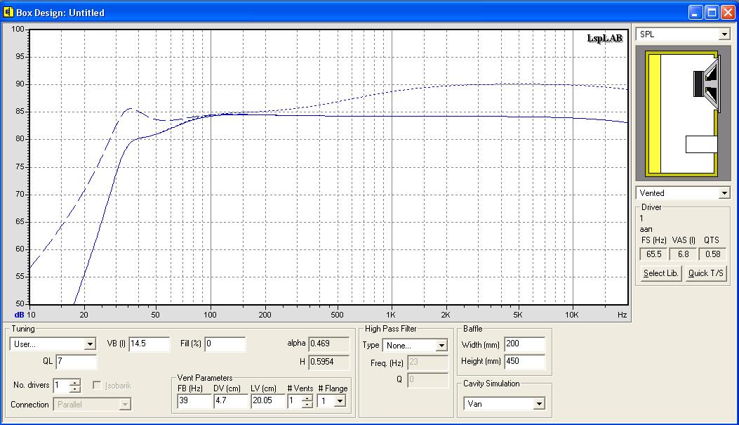

    Цитата Сообщение от алек-сей Посмотреть сообщение
    Точно...так и было.
    Вложение 317859Вложение 317860
    Вложение 317863Вложение 317862
    И возможно из-за этого горба я отказался от этой затеи.
    Вложение 317861
    Синтипона придется побольше положить.
    Qts великовата для ФИ.

    По умолчанию Re: Точная настройка ФИ
    Это при настройке на 55 гц ?
    Докладывая синтепон в ас, я увеличиваю виртуальный объем ас. Правильно?
    А если пробовать увеличить объем ас?
    Обьем ни причем.
    Лучше увеличивайте площадь ФИ, при всех равных это всегда выйгрышнее.

    А не лучше ли тогда ЗЯ?
    Для ЗЯ маловата...
    Скорее ПАС.
    Для ФИ оптимальная Qts 0,36 - 0,39 (добротнось головки без оформления), не путать с Qtc (добротность головки в оформлении ).
