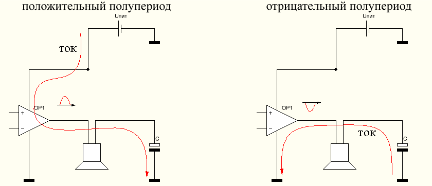

    Если это все заработает в железе, надо думать о малопотребляющем усилителе мощности класса D, чтобы уложиться в 0.7...1 мА полного потребления слухового аппарата.
    Semimat, я как-то делал промеры потребления тока слуховым аппаратом на тему скока на што уходит. Так вот, на микрофон уходило 400 мка, на ток покоя ум-700мка, на пред и ару- 200мка. Получается около 1,3 ма. При этом на вполне подходящей, далеко не самой тихой громкости в телефонах весь потребляемый ток составил около 1,8-2,2 ма, естественно ток сильно изменялся от сюжета. То есть "на наушники" уходило совсем не много- меньше миллиампера. Как мне представляется такой расклад говорит о том, что вполне актуально применить УМ класса D, поработать над снижением потребления микрофона и немножко обжать пред поскольку эти устройства потребляют львиную долю тока питания по сравнению с энергией, затраченной не наушники. Попытался найти в нете микросхемы для подходящего УМ D-класса, но пока ничего не попалось. Предлагаются в основном мощные усилители.
    ---------- Сообщение добавлено 14.31 ---------- Предыдущее сообщение было 14.02 ----------
    Цитата Сообщение от indus Посмотреть сообщение
    Ещё вспомнил, что на работе есть пульты с микросхемой-усилителем D-класса. Посмотрел параметры этой микросхемы SSM2304 - 7мА при 2,5В
    Indus, а микросхемы усилителей мощности с такими параметрами вам не попадались на глаза?
    ток покоя- десятки микроампер, напряжение питания- 2вольта- 4 вольта, мощность- чтобы хватило для наушников из магазина (8-30ом). Я имею в виду даташит или прайс, например. Мне что-то не попадается, но о таком слышал.

    Я ещё тогда тоже порылся, но ничего лучше LM4673, LM4675 (оба моно) с их током покоя в 2,5мА не нашёл.

    По умолчанию Re: Слуховой аппарат
    Есть их нынче
    http://www.ti.com/lsds/ti/audio-ic/h...r-product.page
    например
    http://www.ti.com/lit/ds/symlink/tpa6100a2.pdf
    и даже корпус паябельный на коленке
    WBR, Michael.

    Openreel, спасибо за ценнейший материал. Получается, что наши проблемы уже решены. Я даже думаю, что весь слуховой аппарат, начиная от выхода микрофона, может быть построен на паре микросхем из перечня, поскольку среди них есть очень малошумящие. При этом ток потребления в отсутствии громких звуков будет составлять несколько десятков микроампер.

    Openreel, спасибо за интересные даташтиы по первой ссыске. Правда у меня не получилось среди описанных микросхем найти с параметрами очень малого потребления тока в покое например как я писал в посте 326. По- видимому я сам что-то напутал и микросхем усилителей мощности D- класса для телефонов с потреблением покоя в десятки микроампер возможно не существует в природе.
    Что касается второй ссылки, микросхема TPA6100A2D хорошая, похожая по качеству на ТРА301, которая у меня работает в аппарате. Но я хотел поинтересоваться насчет существования микросхем с потреблением тока покоя на порядок меньше чем у этих микросхем.

    Striz, твоя мысль о желании создания универсального усилителя, работающего на любую нагрузку, подтолкнула меня к сравнению двух вариантов усилителей - стандартного (полумостового) и парафазного (мостового). И я пришел к выводу, что если для необходимой громкости достаточно полумостового усилителя, то нужно ставить его - он в два раза экономичней мостового.
    Мостовой вариант требуется только тогда, когда сопротивление нагрузки (динамика) высоко, а напряжение питания низкое. В этом случае нужна схема позволяющая создать вдвое большее напряжение на нагрузке. Для этого и используется мостовая схема.
    Но, во-первых, это вдвое увеличивает ток покоя из-за "удвоения" схемы.
    В во-вторых, и это важнее, ток потребления под нагрузкой будет также в два раза больше! Причем независимо от того, одинаково ли усиливают сигнал обе половинки моста, или одна из них вообще не выдает сигнал противоположной полярности. Поясняю это рисунками. На первом приведена работа мостовой схемы в каждый из полупериодов входного сигнала. Там показано прохождение тока в каждый из полупериодов. Очевидно, что в обоих случаях ток нагрузки проходит через источник питания.
Название:	потребление тока 1.png
    А вот как происходит протекание тока нагрузки в разные полупериоды при полумостовой схеме.
Название:	потребление тока 2.png
    Видно, что в один из полупериодов ток нагрузки не проходит через источник питания, а замыкается через конденсатор и общий провод. Это и приводит к вдвое меньшему среднему току потребления от источника.
    Так что при использовании 30ти- или 50ти-омного динамика есть резон ставить мостовую схему, а при 4х- и 8ми-омных динамиках лучше полумостовая схема.
    Теперь еще некоторые мысли. Первая - это то, о чем сказал openreel, - режим В. Можно сделать усилитель с очень малым током покоя и способный отдавать в нагрузку большие токи. Так работают почти все современные операционные усилители. Они отдают в нагрузку токи в десятки раз больше своего тока покоя (например, AD820 при питании 5В имеет ток покоя 650 мкА, а в нагрузку отдает до 30 мА), и при этом искажения могут быть сделаны очень малыми за счет ООС. Так что поиск малопотребляющих обычных усилителей можно продолжить.
    Но я больше надеюсь на усилитель класса D. Очень интересный материал привел indus. Я когда-то использовал КМОП микросхемы 561 серии и скажу, что при уменьшении рабочего напряжения они постепенно снижают токопотребление, их крутизна характеристики переключения падает настолько, что на них можно делать даже линейные усилительные схемы. Не знаю, насколько малыми можно сделать искажения, но думаю, что реально они будут вполне удовлетворительными. (Не надо гнаться за искажениями менее 1%. В качестве подтверждения привожу ссылку на тест, который предложил ясен пень, и который дал мне понять, что авторы грамотных научных исследований по чувствительности человеческого слуха к искажениям пишут правду. #3513
    Но в данном случае речь идет о работе КМОП логики в ключевом режиме. Схема, на которую дал ссылку indus, скорее всего, может сама по себе работать на старые высококомные телефонные капсюли (1600 Ом - 3000 Ом). Поскольку у них высокая собственная индуктивность, и они фактически сами выступают в роли фильтра тока частоты переключения, их можно подключать непосредственно к парафазным выходам приведенной схемы. Но лучше поставить еще одну микросхему 561ЛН2. Это шесть мощных логических элементов НЕ. Надо соединить их параллельно (все входы и все выходы) - на таком "ушестеренном" инверторе получается очень мощный выходной каскад полумостового усилителя класса D. А если нужна мостовая схема, то соединять надо в две группы по три инвертора. При использовании 561ЛН2, думаю, можно использовать и низкоомные головки, но тогда надо последовательно с ними ставить дроссель для блокирования токов частоты переключения. Мне кажется, что в такой схеме можно опуститься до 100...200 мкА тока покоя. Надо ставить эксперименты...
